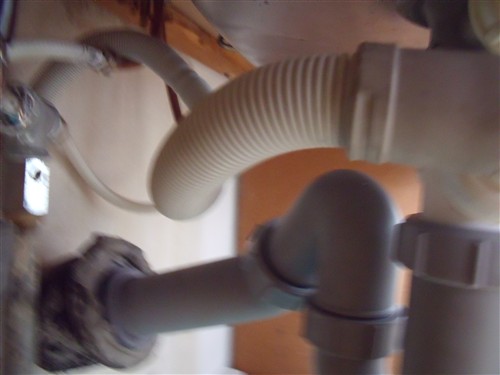

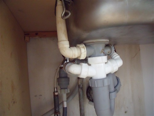

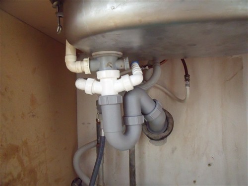

Jeg har været igang med at sætte en opvaske maskine op i køkkenet.
Og det fungerer godt nok, men vandet løber virkelig langsomt ud af håndvasken hvis jeg bruge den.
Og det stiger op i den hvis jeg bruger opvaske maskinen.... hvad skyldes det?
Er det nemmere hvis jeg ligger et billede op af det der er lavet?
På forhånd tak
mvh
Dennis

desværre virker dine links ikke. (ihvertfald ikke i IE7)
hvornår har du sidst renset afløbet under vasken....????
prøv at ta vandlåsen af og se om der sidder noget
det hele er nyrenset i forbindelse med at det er sat op.
Men det virker som om det er måden opvaskeren er sat til afløbet, da det er det eneste der er ændret.
Vandet løber utroligt langsomt ud af vasken, er der noget jeg skal sætte anderledes?
Det er som om der ikke er hul igennem jo. Men der er jo en tom studs du kunne prøve og blænde den af der findes plader der passer til det.

Jeg havde samme problem,som om vandlåsen ikke kan tag vandet så hurtigt som det kommer fra vaskemaskinen, jeg købte en studs til at montere på plastik røret ved at man borer et hul og derefter spænder den uden på røret ,man kan således montere den efter vandlåsen ,det fungere fint.
God Håndværker
alt i Tømrer/snedker arbejde
Som den på dette billed.
God Håndværker
vandlåsen under vasken har en stor modstand i for hold til "vaskemaskine" rør.?
På min vandlås er der en skråstuds hvor der indvendig sidder en lille plade der gør at vandet kun kan føres nedaf og ikke sådan bare lige løbe op i vasken, heller ikke selvom opvaskeren pumper vand ud og man bruger vasken samtidig ,, lige ved gulvet går mit afløbsrør over i 110 mm og det virker perfekt
