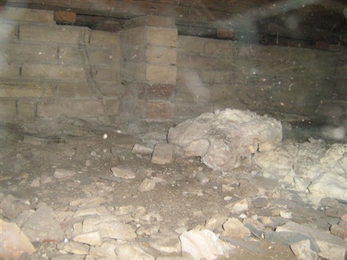

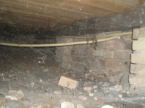

sådan ser det ud, klar over man lige fjerner alle de rester af mursten, og så bare på med grus, så der ca bliver fra toppen af grusset og op til færdigt gulv, ca 40 cm. 30 cm flamingo bats, og 10 cm cement (inkl gulvvarmeslanger og net)

Murstenene i bunden af krybekælderen er faktisk ikke noget problem, men derimod hvis der er et muldlag i bunden af krybekælderen er der et problem som skal fjernes.
