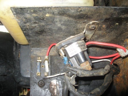

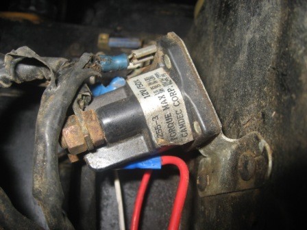

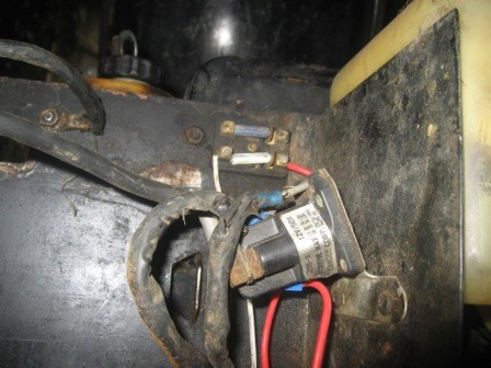

Hejsa,
en af vacuum slangerne ser træt ud (den korte) men der kommer benzin til karburatoren men nu er et anddet problem dukket op - den her dims som strømkabler går til klikker nu hele tiden når man prøver at starte den - selv med bil start batteri går det ikke - hvad er denne til og hvorfor "klikker" den ? Den sidder ved siden af batteriet ?
det er et starter relæ, det er nok gået i stykker, det plejer at sige sådan når det går istykker.
mvh jonathan
Hej søren.
Øh, den hvide 'dims' der sidder på den røde ledning, der går fra startrelæet er en sikring. Den sidder ikke rigtigt i sin fatning. Det er muligt fejlen med starteren ligger der.
Mvh. Leif.
Onliner:
Hej Søren.
Hmmm. Prøv at sikker dig at alle ledninger har god forbindelse og alt andet el.
Det med at start relæet nok er defekt kan være en mulighed men er ikke sikker, for vist der ikke er forbindelse gør den det samme.
Jeg ved det da jeg har arbejdet med den slagt i et firma.
Prøv at kortslutte de 2 store ledniger på startrelæet så skal starteren køre, hvis der da ellers er 12v ved relæet og starteren er iorden.
Jeg har næsten prøvet alt men den bliver bare ved med at klikke i relæet - det her vil jeg prøve - du hører !
