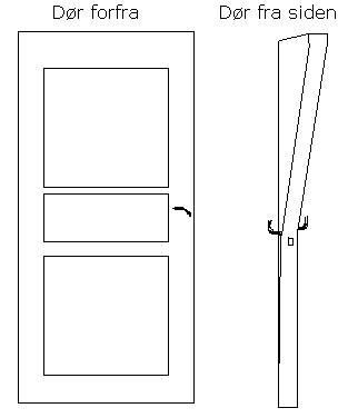

Opretning af skæv dør
Nogen gode råd til hvordan man får rettet sådan en dør op?
Døren er fra 50'erne.
Udskiftning er af økonomiske årsager ikke en mulighed (Og desuden vil jeg jo helst at dørerne ligner hinanden)

dit billede virker ikke så kan ikke rigtig hjælpe dig i nu :-D
Jeg kan også tage fejl. Og jeg skal nok gøre opmærksom på det, når det sker... hvis du lever så længe...
http://www.espersen-glasius.dk
Jamen så prøver vi igen.

Der er nok ikke ret meget andet at gøre end at udskifte det stykke træ der trækker skævt, det kan godt lade sig gøre at presse det tilbage over tid (mindst 2 måneder) men det vil gå tilbage til sin oprindelige form igen.

Det der undrer mig med min den værste dør, er at den er lavet af lamineret træ, der burde være mere formstabil. Den har oven i købet 3 hængsler, hvilket burde stabilisere noget.

Ja det lyder godt nok mærkeligt, det kan dog ske, hvis det er en yderdør, hvor der er fugt på ydersiden og varme på indersiden.
Det er også min teori, idet der på den ene side er vores køkken-alrum med en brændeovn, der ofte er igang ,og på den anden side er der entre og opgang til 1.sal, hvor der er mindre varme, men på ingen måde fugtigt.
Hvis man kunne endevende døren, ville det være et forsøg værd.
