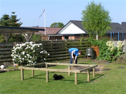

Det kan da snildt lade sig gøre, du kan evt bruge noget 75 x 75 mm trykimprenerede stolper til soklen.Det kræver at der er et nogenlunde plant underlag, der er i vatter...

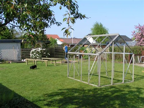

Når man nu alligevel laver en sokkel i 75x75mm kan man jo lige så godt lave lidt stolper til at putte i jorden.
Så er man sikker på at det bliver stående... det er meget let:
(Drivhuset fik jeg af mine gode naboer, der ikke længere ville have det)
