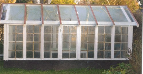

Hvis du sender mig en PM, kan jeg sende dig nogle sider med råd og byggevejledning til dette drivhus, der er lavet på en sokkel og sat sammen af gl. vinduer købt hos et byggenedbrydningsfirma.
Altså, hvis min scanner vil spille med...
Jan
@Diske: Nice projekt, ser rigtig godt ud !!!
spørgsmål: hvad har du brugt mellem glas i midten ?? kan se du har 2 "belag", men hvilken ?

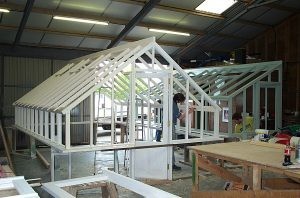

Også inspiration her:
http://www.traedrivhuset.dk/14327204
