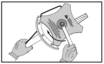

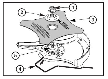

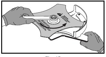

Jeg må da prøve min 4 kløver igen....syntes bare den bankede rundt i det...den er ellers helt ny og jeg sidder her og tænker på om jeg kan have været så dum at jeg har vendet den forkert ????nej vel !!!
Jeg tror ikke at du kan vende den forkert. De fleste af den slags klinger er beregnet til at kunne vendes, så de har skær på begge sider.

Jeg kan ikke helt huske det men tager man skærmen af når man bruger klingen ??
Har du ikke fået 2 forskellige skærme med - en til snorehoved og en anden til klingen?
 Niels Ejnar
www.saveniels.dk
NEj kun et med kniv til tråden
kan man ikke bare smide en krat klingen på med til hørene skærm.?

Din 4 tandsklinge vil køre bedst hvis du bruger den sammenmed en skærm der passer til den. Den skal bruge en skærm der sidder helt tæt omkring klingen og som fungerer som en slags modhold for tænderne. Tænderne kan på den måde klippe lige så meget som skære og det forøger effektiviteten meget.
