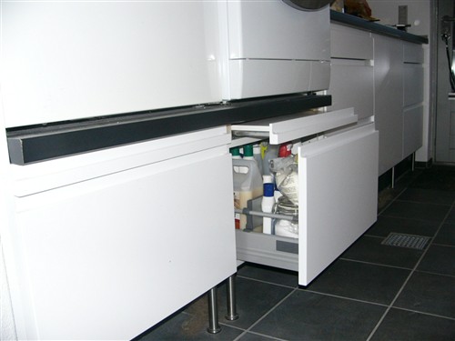

Hej Ikea har det du søger, det skal bare laves af et 60 cm dybt overskab der er 37 cm højt, så kan du vælge enten låge front eller skuffe.
På vedhæftede billede kan du se hvordan jeg har lavet det.

Det ser godt ud. Det er da bare det vi gør. Hvad er det for en lille hulde du har over skuffen?

Det er en udtræks hylde til at stille vaskekurven på, så den ikke skal stå på gulvet, lavet af et skuffe udtræk og 2 lægter på højkant og en 9 cm skuffefront der er savet ned i højden til 5 cm.
Lidt træls at få til at passe, men konen er meget tilfreds, det var faktisk hendes forslag.
mvh steen

Synes det ser godt ud, og en brilliant idé. :) - Den kommer jeg da vist til at stjæle. :)

STH - Jeg har helt glemt at spørge. Hvad er det for nogle elementer du her der, og hvor er de købt? - Synes det er pænt. :)

Du skal til ikea og købe flg. Et FA338 (overskab til køl frys 60 x 35 x 60 cm) minus hængsler. Istedet skal du have en 60 x 45 cm. dyb skuffe med front. Denne kan så monteres på nævnte skab og du har dig en skuffe under vaskemaskine/tørretumbler. selve skuffemodulet er 35 cm højt +16 cm sokkel, bordplade osv. Det giver en totalhøjde inkl. maskine på ca 125 cm.
God fornøjelse!
