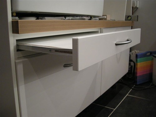

Hej det som Bamse82 skriver er løsningen, sådan her har jeg lavet det.
Sokkel
Skabselement ( som bamse82 har fundet nr. på )
Skuffe til at montere inde i skab
Udtrækshylde m front, lægte på højkant hvor udtrækket er monteret på
Bordplade
2 stk sidebeklædning
Bordplade
det hele er Ikea med sölar fronter
Mvh Steen

Så direkte inspireret af STH's beskrivelse har jeg lavet en tilsvarende løsning, men med et par opdateringer, som andre måske kunne få glæde af.
Istedet for at lave hylden på et par lægter, så købte jeg to ekstra skabselementer (varenummer: 541.804.10). Det er selve skabs-elementet uden noget til, et par 60cm hylder, de mindste skuffefronter jeg kunne få. Så kørte jeg forbi mit lokale byggemarked og købte et sæt skuffeskinner.
Jeg har så taget skabselementet, og skåret siderne til, så det kun er 7,5 cm højt istedet for de 35 cm, som det leveres i, og så har jeg monteret hylderne deri, ganske som STH.
Jeg valgte at lave det med elementerne, da jeg synes det så kommer til at se mere "færdigt" ud (no offence, STH!). Det koster så til gengæld 190kr. pr. stk. for sådan et element.
Men nu har jeg mere eller mindre Invita's løsning, som kun har kostet mig kr. 3.700, hvor Invita's kostede et stykke over 20.000 kr.

Men kan vi ikke få et billede af hele opbygningen ?

Jeg må sige, at det ser rigtig godt ud. Jeg har dog lige et tillægsspørgsmål. Hvad har du fra underskabene og op? Har du en bordplade henover maskienen?

Hej det er jeg udemærket klar over. Det som var mit spørgsmål var. Hvad der var anvendt ovenover underskabene. Er det skabssider man ane på billedet?!
