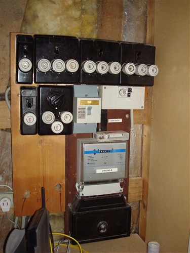

Hej Alle LDS....
SKal have skifet min eltavle ud med en LK med automatsikringer.
Har den komplette tavle klar, men kan sjovt nok ikke skifte den selv.
Pt ser det ud som på vedhæftede billede...

Har lige modtaget dette tilbud:
Levering af :
2 stk.UV 6 gruppetavler
4 stk. 4 pol automatsikringer
4 stk. 2 pol automatsikringer
2 stk. HPFI relæer                       Kr. 2500,00
1 stk Skumringsrelæ med indbygget ur        Kr. 650
Til montering på målerrammen foreslår vi der afsættes   Kr 1500,00
Installation til fyrrum og udvendig lys udføres billigst efter regning
Aller priser er excl. moms

Hej.. Så har en af , Jens - meldgaards, montører lige været forbi.
Isætning af tavle (Laver selv hullet).
Montering af afbryder til loftslys samt stikkontakt på loft.
2 udendørs stikkontakter, planforsænket i væg.
Nyt kraftkabel over til garage.
Forberedelse for spot i udhæng, styret af såvel sensor som digitalt kontaktur.
Det kommer til at koste ca. 5800,- incl moms... (Excl uret)
Bruger han så den tavle du selv har skaffet gennem arbejde??
