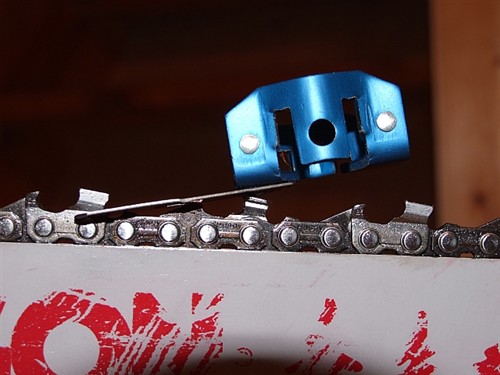

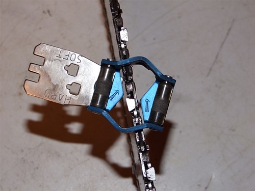

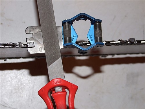

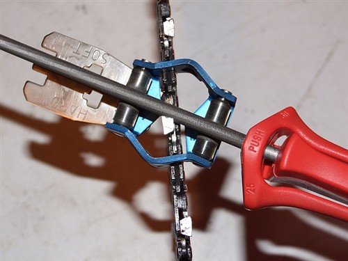

SaveNiels 110 8300 08-02-2009 09:51 Urup Til din kæde Oregon 21BPX066E skal du bruge en 4,8 mm fil. Det er en .325" kæde og den skal files med forkantvinkel 85, ægvinkel 60, filevinkel 30, filehældning 10, og en understilling på rytteren på .025" (ca. 0,6 mm) Man kan godt file en kæde efter at den er blevet maskinslebet det kræver bare lidt flere strøg fordi slibeskiven og filen laver forskellige profiler når de arbejder. Der fjernes således meget materiale fra tanden hver gang og det nedsætter jo brugstiden væsentligt. Selv om jeg filer mange gange hver dag og bruger mine save meget så holder en kæde i månedsvis. Jeg tager ofte kun et strøg ved hver filing. Niels www.saveniels.dk Niels Ejnar www.saveniels.dk
Urup Trådstarter 831 6950 08-02-2009 10:28 Det ser fint ud Niels... Kvor finder man den der lille slibe-holder du her ?
SaveNiels 110 8300 08-02-2009 12:14 Husqvarna/Jonsered/Partner laver den lille hjælpedims med 2 ruller, og den giver en rigtig god filing. Den vil jeg anbefale varmt. Efter min mening er denne filelære den bedste som findes, den kan næsten ikke anvendes forkert og den giver alle mulighed for altid at have en kæde der rent faktisk kan skære. Tal med forhandleren om at få den rigtige til din kæde (der findes 4 forskellige slags). Det er iøvrigt også vigtigt at have en skarp fil. Er filen ikke skarp så bliver tanden heller ikke skarp. Rullefilelæren kan ikke bruges på Carlton eller Stihl kæder - det er ulempen ved den. Den kan kun bruges på Husqvarna eller Oregon kæder. Til de to andre mærker er det bedste hjælpemiddel en plade der kan monteres på filen og hjælper til en korrekt filing. Niels www.saveniels.dk Niels Ejnar www.saveniels.dk
