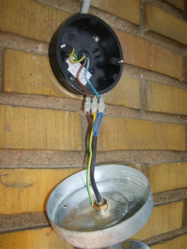

Så var der endelig lidt dagslys igen. Jeg har taget et billede at lampen. Måske man ud fra det kan se om det kan lade sig gøre eller ej.
Med en enorm stor mængde finger snildhed og stærdighed skulle jeg nok få det til at lykkedes. il dog sige at det er absolut ikke GDS arbejde det der projekt.
Det kan lade sig gøre med den lampe, men du må ikke, da du så går ind og skal ændre på lampens konstruktion og den så dermed ikke længere lever op til de krav den er testet til. Ergo du må ikke gøre det du påtænker. I øvrigt skal du have fat i en elektrikker når du skal have trukket kabel og sat den nye lampe op, det er ikke gør det selv arbejde.
-Har du overvejet at få to lamper op uden indbygget sensor og så lade dem begge tændes over en eksternt placeret sensor?
Min løsning bliver 2 lamper uden føler og en ekstern føler til at trigge begge. Tak for hjælpen.
