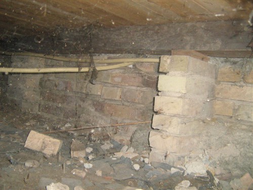

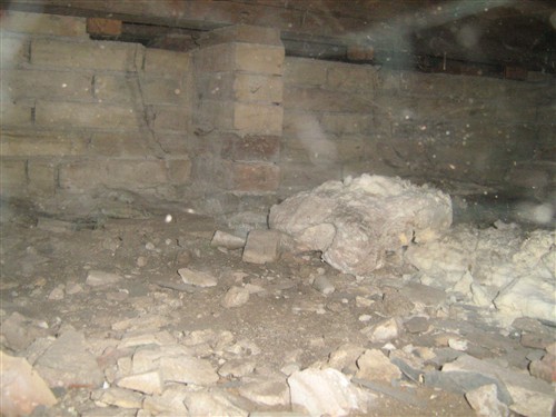

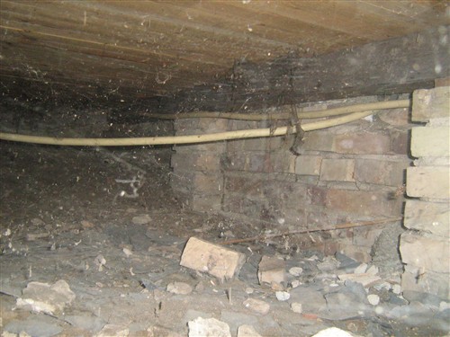

Har lige prøvet at brække lidt af gulvet op i den ene stue, og kan se strøer er lagt på mursten, og der ca er 40 cm luft ned til jorden, og der går nogle strømkabler UNDER gulvet, så der skal man også lige have fat i en elektrikker :)

lige lidt billeder af krybekælder :)
hedder det altid en krybekælder, selvom man reelt ikke kan komme derned? eller har det noget med højden at gøre?
Jeg spørg kun for at blive klogere.
Den ligger da lige til højre benet en renovering til terrrændæk i dit hus der skal jo næsten ikke graves ud eller noget. Det skal "bare" støbes med lidt varmeslanger og sådan i og så er den klaret. MEn det koster jo altsamnmen men det er da noget af det der er god økonomi i at gøre.
