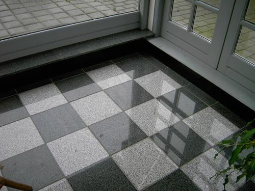

Selv gjorde jeg det, at jeg lavede gulvet lidt som i et badeværelse, kaldet let konstruktion i eksisterende trækonstruktion.
Oven på vist nok 400 mm isolering, lagde jeg nogle specielle flamingoplader med dupper, hvorimellem man kan lægge sine varmerør.
Så udfyldte jeg med sand, lagde 2 lag 20mm fibergips, som blev limet sammen til en vældig stiv samlet plade.
Herpå lagde jeg granitfliser 305 x 305 mm, som jeg fugede med siliconegummi, under indtryk af de mange skeptikere som forudsagde brud og anden dårligdom.
Ikke en eneste flise er imidlertid knækket og i dag er jeg sikker på, at også en alm fuge ville have kunnet holde.
Lokalet er på ca 30 m2 og der har til en fest været 26 mennesker på gulvet på en gang. Det var dets "manddomsprøve", som det bestod
På denne måde undgik jeg den store masse, som et tradionelt betongulv ville medføre.
Gulvet, som er relativt mørkt, bliver her i denne overgangstid varmet en hel del op af solen og kører jeg med cirkulatiuonspumpen uden at fyret i øvrigt kører, fornemmer jeg, at jeg ligefrem har en solvarmeefffekt ud af det, idet der bliver lunt i hele hytten. Døren ud til udestuen står under disse vejrforhold åben, hvilket også velsigner resten af huset med varme.
Om vinteren, hvor vi kører med varme på gulvet, oplever jeg ikke ubehageligheder af gulvet som følge af varmen, idet gulvet pga shunten ikke bliver meget mere end 26-28 grader varmt. Derimod giver de store vinduer godt med varme, når solen skinner på dem, som så igen går videre ind i huset via den åbne mellemdør.
En ting, jeg er vældig fornøjet med, er at vi har døre ud i begge sider af udestuen, så der kan skabes gennemluftning, når det går særlig vildt for sig om sommeren, ligesom vi har hængt nogle lette bomulds-sænke-gardiner op (ved ikke hvad det kaldes ellers) så vi kan skærme for solen, idet det kan være lidt anstrengende at sidde og få solen lige ind i øjnene.
Udenfor har vi så rigtig markise, der virkelig gør godt for indendørstemperaturen, hvis vi har rigtig højsommer.
Da varmen kommer frem til gulvet over gulvniveau, har jeg sat en alm. radiatorventil på, som ved høj rumtemperatur stopper varmeforsyningen. Ved ikke rigtigt om den har nogen særlig betydning, men nu havde jeg den og derfor blev den sat på.
Varmefordelingen er måske ikke 100% som alle vil kræve, men så kunne man måske lægge varmefordelingsplader i. Det gjorde jeg ikke og savner ikke noget.
