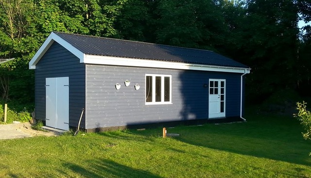

Har selv lige bygget en på 50kvm. Med klinkebeklædning og cembrit eternittag. Har 2 lokaler. Et på 30. Uisoleret gulv og et på 20 med 250mm styrolit. Kun en væg er indtil videre isoleret. Købte 3 stk 3 fags vinduer (8år gl) til 400kr stk. Og der er sat en rigtig hoveddør i med glas. Det hele har til nu stået mig i 52000kr. Udvendig står bygningen færdig. Den indvendige væg jeg har lavet færdig er for at jeg kunne få værktøj på plads inden jeg går i gang med at rive det gamle skur ned. Der er 260 til loftet i værkstedsdelen.
Alt er lavet selv på nær svigerfar har været forbi med maskine til at grave ud med. Og en kammerat var forbi til at hjælpe med at løfte spær på  plads.

Hej.
Hvor bred er din port?
Jeg skal have en bil ind...
Har du evt. Tegninger jeg må se?

Porten er holdt til "standard" mål på 240*220. Planen er en ledhejseport senere. Det er en port fra det gamle skur jeg har genbrugt.
Ja jeg har tegninger.
