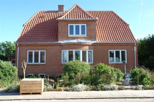

Ja, det er til at se priserne svinger. Jeg kan sige at vi lagde et tag for ikke så længe siden, på ca. 180 m2. Kunden havde selv købt materialer, hvilket både var godt og skidt, da der manglede en del. Prisen for tømrerarbejdet lå på ca. 34.000. Der var tale om Benders tegl yderligere blev der opsat nye render.
Nedtagning samt bortskafning af gammelt tag
Nyt spærtræ på siden af eksisterende spær for opretning
Huntonit undertag
Randers vingetegl type gammel dansk
Grater samt rygning lagt i mørtel
Nye zinktagrender samt inddækning over karnap
Kun kvist på side som er synlig på billede, husets grundplan er 101 m2 og tag hældningen er cirka 49 grader.
Pris cirka 315.000 kr.
Vi havde selvfølgeligt fået et tilbud inden arbejdet startede, og jeg skal da være ærlig at sige, at jeg havde gættet på omkring 100.000 kr. mindre, men jeg blev klogere. Det der gik absolut mest tid med, var mørtelarbejdet ved grater og rygning.
Hilsner Ole
Flot tag iøvrigt, der er en del mere arbejde i det billede du har sendt OBJ75 end i et rækkehus, så det kan kun blive billigere end OBJ75 har betalt

Det har også undret mig, hvordan nogle tage helt kan undvære ventilation ved kip. Jeg fandt ud af (et eller andet sted på nettet), at vingetegl anses for så åbne, at der forekommer naturlig ventilation i hele tagfladen. Dette gælder naturligvis kun, når der er undertag, og taget ikke er understrøget - altså nyoplagte tage med vingetegl. Vælger man istedet en falstagsten anses denne åbenbart for mere lukket, hvorfor der forlanges ventilation ved kip i form af den moderne (og grimme) skruede rygning eller ved et passende antal tudtagsten...

Jeg må tilslutte mig at det er et ualmindelig smukt tag. Jeg kan godt lide, at man ikke er forfaldet til at sætte sortglasserede tegl på! :)

Først og fremmest, ihh tak for de pæne ord

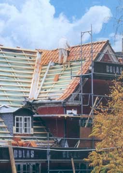

Med hensyn til tagventilationen, fik jeg en forklaring som minder meget om det JAX fortæller. Jeg fik at vide, at et tag lagt med vingetegl var noget nær det mest utætte der kunne lægges. Der ud over er der i huntonit pladerne ventilationshuller. Jeg fandt vedhæftede billede på huntonit.dk, det er forsiden til brochuren for produktet, man kan lige ane nogle sorte klatter hist og pist Brochuren er tilsyneladende ikke mulig at downloade, men i den findes der en beskrivelse.
Om det hele holder rent byggeteknisk skal jeg ikke gøre mig klog på, men håber ganske meget på det
