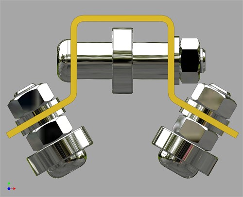

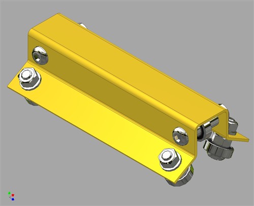

Det her var oprindeligt min første måde at lave en føringsvogn på.
Lejerne på hver flange skal bores med overstørrelse (eller aflange) huller, sådan at de kan justeres ind til røret. I stedet for at bukke profilen, så kan man nok bruge noget u-profil jern og lime et par flanger på selv. Så længe at lejerne frit kan justeres ind til røret, så betyder et par graders forskel i vinklen ikke det store.
Ja det er rigtigt, det ser lidt nemmere ud med de udadvendte buk, og som du siger det kan nok nemmere laves med svejseren
Jammen det vil jeg da gøre, skal lige finde profiljernet, så et par dage går der da

Det kan godt bukkes, alt efter hvilken matt. det skal bukkes i, hvilken rad. skal bukket have, hvis pt= 1.13 mm giver det nok problemer at finde sådan en plade, men kan forstå at tegningen kun er vejledende. Er tegn. angivet i mm, cm, tommer? , går ud fra at det er Cm. Jeg har før lavet en kasse til en smed, efter en skitse, og den fik han i mm, han kikkede noget da han kom og hentede den Jeg har set, en der selv har støbt en lign. profil i Alu, i sin garage. det kommer igen an på hvad man skal bruge den til, altså hvor stiv man vil have sin maskine. Jeg ville lave dem i 3mm 57s aluminium, hvis de skal bukkes således, og evt låse den i enden, med en laske af en slags. 57s er stærkt, kan det revne ved for lille bukkeradius. (skal bukkes på tværs af pladens valseretning)
 mvh. Jørgen
 Man kunne måske også bukke profilen således.
