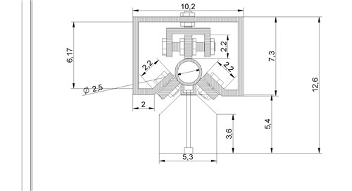

Det er et meget bedre leje du har fundet dér. Det skal nok blive godt
Ja, rørløsningen er genial, det er lidt simplere synes jeg.

Tænkte om man skulle lave skinne vognen på denne måde så er der mulighed for at justere lejet ind til røret??
Tænkte om man skulle lave skinnevognen lidt på denne måde, så er der mulighed for at justere lejet ind til røret
kan man ikke rydde op her og slette ??
Har du selv tænkt dig at bukke den profil eller er det noget du køber? Det kan godt lade sig gøre at lave på en kantpresse, men det er bare lidt besværligt.
Hilsen Metalsnedker
Havde tænkt mig at tigge det sammen i rustfri, mn det kan godt være at det bliver vanskeligt at overholde målene så.
