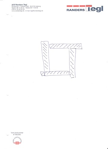

Forbinde to styk, 120mm x 120mm, valnoed trae baelker
Jeg vil gerne forbinde 3 styke, 120mm x 120mm, valnoed trae.
Deres laengde er 45cm & 162cm & 45cm.
Her er et kort tegning
  _ _ _ _ _ _ _ _ _ _
Jeg skal lave to styk af overstaaende struktur til en seng.
Stykerne (og derved fobindelsene) skal ogsaa kunne modstaa haeftig transport.
Jeg ville helst forbinde via at fraese finger forbindelse, jeg tror det bliver ret staerkt, hvis muligt, - men stykkerne er saa tyke at jeg tvivler at der er en vaerkttoej til det (som jeg har raad til ...  :-)  ) (kommentar hertil er velkommen).
Jeg vil ikke bruge externe metal vinkler eller lignende.
Haaber paa nogen vil svar med links & oplysninger om teknikken & vaerktoej (hvilke & hvor kan de koebes) om hvordan jeg kan lave forbindelsen, bl.a. med de to teknikker forneden som jeg linker paa.

Hvis du bruger en opskummende trælim (PU-lim) og limer på alle flader, får du en uhyggelig stærk samling (når du bruger den farvelagte af dine illustrationer).
Du kan evt. bruge alm. trælim på de flader, der ikke går ind i "hullet", for det kan blive svært at have pres herpå.
En overfræser er, så vidt jeg kan bedømme, det eneste værktøj, du behøver - ud over en sav ;-)
Med mindre du har "ekstremt" nøjagtigt værktøj og håndelag, vil du kunne tappen lidt i hullet. Dette "slip" kan du til sidst eleminere ved at montere to dyvler på hver side af hullet (med alm. dyvel-lærer).
Held og lykke med projektet - det lyder rigtigt spændende!

Du kunne lave 4 stk som skitsen, de skal nok være mindst 100mm brede og i vinkel overalt.
Når du så vil igang med projektet , så brug dem til at lave en skabelon til din overfræsers kopiring, ved at skrue dem fast på det valgte skabelonmateriale  jeg bruger birkefiner, så målet kommer til at passe. Brug en kopiring ved udfræsning.
