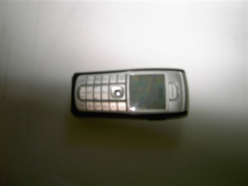

Min Nokia er begyndt at slette SMS-beskeder automatisk!
Jeg kan ikke finde ud af, hvilken model det er, men vedlægger et billede, så måske en eller anden kan genkende den og hjælpe mig med at få den indstillet rigtigt?
På en eller anden måde må jeg have kvajet mig og rodet i noget, jeg skulle have holdt fingrene fra.
Det er en model med mulighed for internetadgang, som i øvrigt er 100% værdiløst, 1,3 megapix kamera og bluetouth, hvis det hjælper. Den er nok 2-3 år gammel.

Kan lige tilføje, at din telefon er en nokia 6230i..
http://www.nokia.dk/phones/6230i

Mægtigt!. Ligegyldigt, hvor jeg glor i den tlf. fremgår det ingen synlige steder, hvad der er for en sag.

Lille tip: Hvis man skriver *#0000# på Nokia-telefoner, dukker der oplysninger op om modelnavn, softwareversion mv.

Ja faeme så!!! Det gør den da også!! :-) Det anede jeg intet om.
