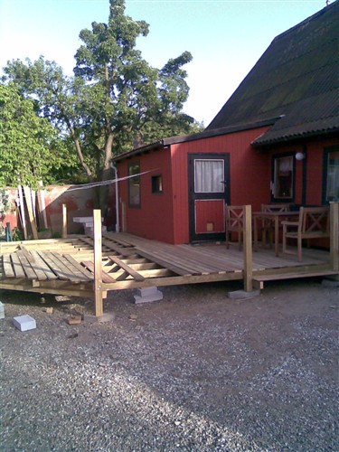

Jeg har med godt resultat lavet løsning 2 i mit sommerhus
Jeg har også en meget ujævn grund, jeg har brugt mursten til at klodse gulvstrøerne op på, og nogle steder er der ca. 30 cm opklodsning, dette er der ingen problemer i
Det er vigtigt at du fæstner din rem til husets sokkel, ellers vil terassen sejle, hvis du ikke har mulighed for at montere en rem, så må du fæstne nogle at dine strør til huset.
Jeg har lavet den endelige finjurstering af strøerne med tagpap, dvs. der er tagpap under alle opklodsninger, nogle steder er der 1 stykke andre steder er der 6 stykker.
Jeg har i øvrigt ikke stabilgrus unde opklodsningerne

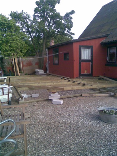

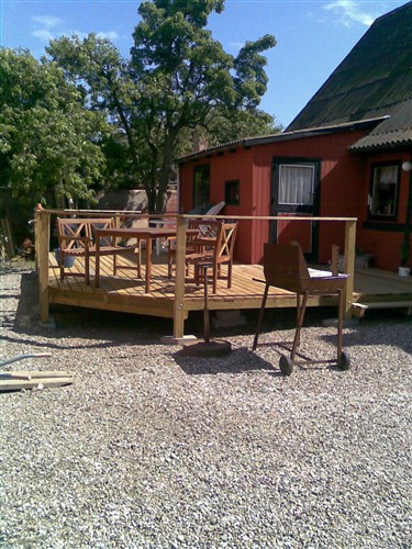

Har fornylig selv lavet træterasse her ved huset, størrelsen er 30-35kvm og den er lavet efter løsning 2.
Som Spotvvs skriver, så husk at få fastgjort en rem, eller strøer til huset, så der er styr på den samlede konstrution.
Terassebrædderne hviler på 2"x4" bjælker, som ligger ca55-60cm fra hinanden.
Inde langs huset hviler de 2"x4" på en anden 2"x4", der er fastgjort til huset.
Har ca 2 meter mellem de bærende 2"x4" bjælker.
Under selve terassen er de bærende bjælker klodset op med mursten/gasbeton sten, og langs terassens yderkant, er der sat lodrette stopler op, der bære bjælkerne.
