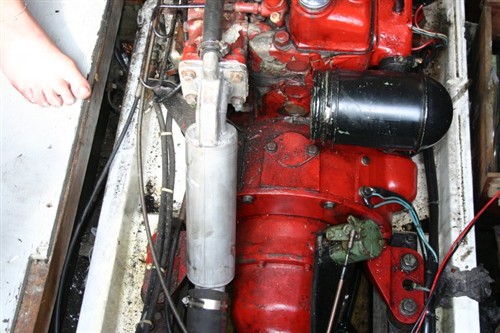

Impelleren i vandpumpen er en sliddel, der skal skiftes hvert år. Men nærighed og iver efter at komme på vandet har afholdt os fra det de sidste par sæsoner.
Belønningen kom i dag, hvor den røg et par sømil ud for Køge havn, på første dag af ferien. Vi har godt nok kodet SOK ind på telefonen, men havde egentlig regnet med at nummeret skulle bruges til at indberette olieforurening, ikke melde skibbrud. Ganske vist havde vi en ny impeller med, men overophedningen fik vores udstødningsslange til at revne, så vi også tog vand ind - ikke meget, men nok.
Det havde så ikke gjort så meget, nu var vi jo i sikker havn og kunne få skiftet slangen - men fandt ud af, at udstødningsmanifolden var så rusten, at vi aldrig vil kunne få en ny slange til at slutte tæt.
Så lige nu ligger vi i Køge og venter på en tilbagemelding fra vores stumpe-pusher i morgen tidlig - og kan tænke tilbage på en dag med ekstremt dårlig teknik-karma, som startede med en cola ned i vores navi-computer, vores familie-bærbare, der render varm i tide og utide, og ikke vil se vores mus hvis der er sluttet nogetsomhelst andet til USB-portene, og udsigt til dyr reparation foruden de 1000 kr vi måtte give i slæbeløn til den i øvrigt søde fisker, der fik os ind.
