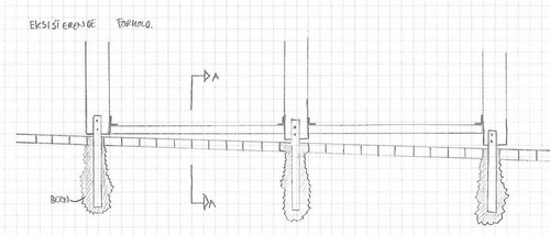

Jeg har en 60 m2 carport, hvoraf de 25m2 er et skur. Skuret er isoleret i vægge og loft, men står på belægningssten. Belægningsstenene skråner, da carporten i virkeligheden bare er bygget oven på en eksisterende belægning. Carporten bæres af stolper på punktfundamenter, og ligger ikke af på selve belægningen.
Der er altid klamt/fugtigt derinde, mit gæt pga gulvet. Kan nogen give mig ret i at gulvet er årsagen?

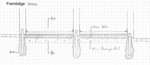

Se skitsen med tilhørende snit: http://www.lav-det-selv.dk/forum/attachment.php?attachmentid=6565&stc=1&d=1210940931

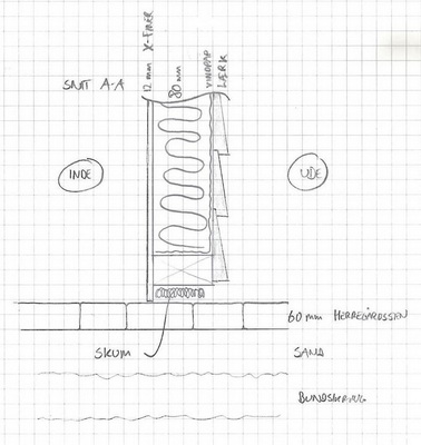

Snit A-A: http://www.lav-det-selv.dk/forum/attachment.php?attachmentid=6566&stc=1&d=1210940931
Jeg vil gerne skifte gulvet ud til et beton-gulv, jeg havde forestillet mig noget i retning af dette:
http://www.lav-det-selv.dk/forum/attachment.php?attachmentid=6567&stc=1&d=1210940931

Jeg har lavet det af dig skitserede nummer.
Jeg har gravet ca. 12-20 cm af, rettet op i stabiltgrus, lagt en kraftig plasticdug på og støbt 8-10 cm beton ud med indlagt rionet.
Det gav en dejlig tør garage.
Ligeledes gjorde jeg med en udestue, hvor der også kun var havefliser i. Her blev der dog isoleret og lagt gulvvarme. Fantastisk forbedring.
Jeg ville kile nogle fundablokke ind under remmen, dog ikke anderledes end at man kan få noget murpap imellem. Sørg for, at der ikke kan løbe vand ind i skuret. Det gavner ikke indeklimaet! :-)

Super, tak for input. Det er ikke kun fugten, jeg vil også gerne have et vandret "rigtigt" gulv.
Hvordan skal opbygningen være, hvis jeg gerne vil have det isoleret (men altså ikke gulvvarme - den elradiator der står der må være nok)
Nogen bud på detaljer omkring fundablokken?

Jeg mener ikke du har noget at bruge fundablokke til da gulvet jo ikke skal bære noget. Jeg ville gøre sådan her:
1: Grave ud til ca. 25 cm dybde (også under væggen - jeg går ud fra den er båret af stolper og at den ikke står på fliserne.
2: Fyld hullet op med 150 mm EPS (brug 80 hvis du skal have større tunge maskiner der)
3: Sætte støberamme op så langt ud som du vil støbe til (klaskes sammen i træ. Invendig i støberammen sætter du 100 mm EPS plader i de 10 cm højde (kun under muren ikke hvor du skal gå.
4: Læg rionet i hævet 4-5 cm over EPS bunden. (jeg har evt. nogle fødder du må få til en billig pris)
5: Bestil en betonbil med selvnivellerende beton og fyld hullet op (26 kvm * 0,1 giver 2,6 kubikmeter (godt 3 ton) så kan du jo overveje om det er værd at blande selv - jeg gad ikke). Få det jævnet godt ud.
6: Vent 1 uges tid hvor du vander gulvet 1 gang hver dag da det er under tag.
7: Lej en betonsliber og slib gulvet (gør det vådt i vådt så støver det ikke).
8: Skub murpap mellem væg og gulv så undgår du radon i rummet (Det har jeg også en rulle stående af hvis du er interesseret)
Nu har du efter min mening det bedste, letteste og billigste gulv. Du kan evt. ligge ekstra armeringsstål rundt i kanten for et par hundrede kr. men det burde ikke være nødvendigt. Punkt 8 kan du evt. gøre før du støber og sætte det fast nedefra og op istedet så kan det være det er lettere at få hele vejen ind.

Jeg tror jeg vil følge din anvisning ret slavisk, phwinther, pånær følgende:
Bør jeg ikke have nogle lodrette sondulit (eller lignende) under remmen til 60-80cm dybde u. terræn for dels at undgå kuldebro, dels nå til frostfri dybde så der ikke kommer problemer med hævning af gulv pga frost (eller er det unødvendigt?) Dem ville jeg så beklæde med f.eks. eternitplader yderst.
Altså:
1) Grav ud overalt
2) Grav 60-80 cm dyb rende under bundrem, og placer eternitplade (der vil ligne soklen udefra), fikseret i bundrem for oven, fikseret i jord forenden
3) Afret bunden af renden med sand, og placer 60-80 cm høje 10 cm brede (=vægtykkelse) flamingoplader på højkant, op mod eternitpladen
4) Flamingoplader, armering, beton osv. som du beskriver ovenfor, beton støbes ud til overside af de lodrette flamingoplader under væggen og derfor ingen træramme (hvad med Murepap?)
5) Vanding, slibning osv.
Hvor skal murepap lægges, og hvornår osv (kender ikke helt dets funktion)?
Og er ovenstående en god/dårlig/unødvendig løsning?
Hvis du bor nær Århus/Skovby, aftager jeg gerne hvad du har af stumper jeg kan bruge
Din beskrivelse ser helt ok ud. Du kan godt lægge EPS i 60 cm dybde rundt i kanten (pladerne er 600x1200 standard så det vil passe fint). Jeg havde bare sat pladerne helt ud under væggen og så sat 10x10 rundt i kanten ovenpå. Så er du jo reelt isoleret nedt til 25 cms dybde. Igen er det jo sådan at din støbning ikke skal bære noget andet end gulvet selv. Det er jo ikke en traditionelt fundament som skal bære en væg. Jeg tror ikke de 60 cm vil gøre den store forskel, men det kan jo være andre har en anden mening?
Du kan undvære trærammen hvis du sætte eternitpladerne godt fast. Du må ikke regne med at kantisoleringen kan holde sig på plads af sig selv når betonen plasker i. Det giver et pænt tryk.
Murpap lægges normalt rundt i kanten mellem gulv og ydervæg. Det primære formål er at forhindre fugt i at trænge via soklen og op i muren/træværket. Det er ikke noget problem her fordi du jo ikke har nogen beton under muren og EPS samler ikke fugt op. Problemet er dog at et lukket hus/skur opsamler jordens radon stråling. Strålingen kan ikke trænge igennem beton, men går fint igennem EPS - dvs. det kan komme ind ude i kanten under væggen. Derfor lægger man murpap mellem gulv og ydervæg. Du kan jo fint lægge det ovenpå de 10 cm EPS i yderkanten under bundremmen. Det er da ikke strengt nødvendigt, men når det nu er muligt og let ville jeg gøre det.
