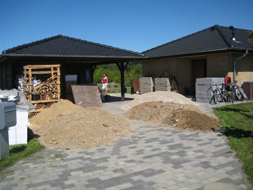

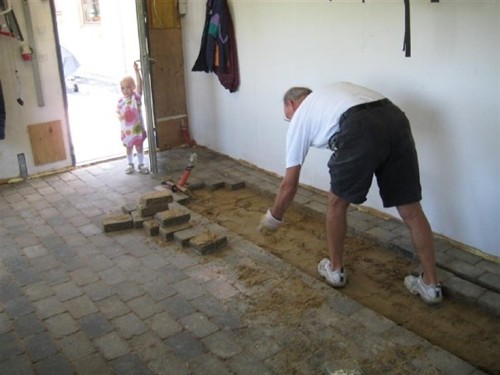

dag 1 : tøm skuret, køb materialer, bræk belægningssten op

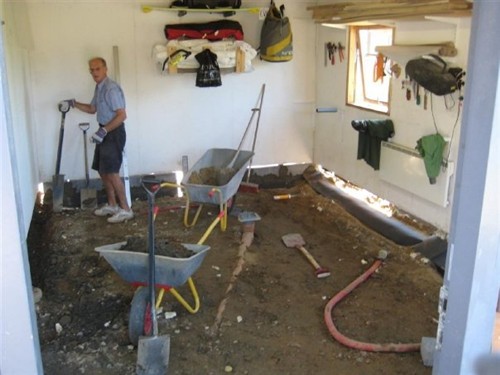

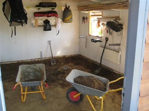

dag 2 : Grav ud - ca. 7 m3 komprimeret stabilgrus med underliggende sindsyg hård lerlag. Læg lecablokke rundt som "sokkel" Lang dag!

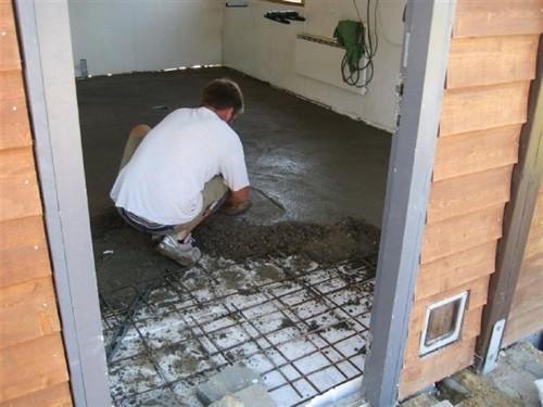

dag 3 : Læg 150mm siloering ud, armering, bland 2,5 m3 beton (tvangsblander) og voilà, 20 m2 støbt nyt gulv
