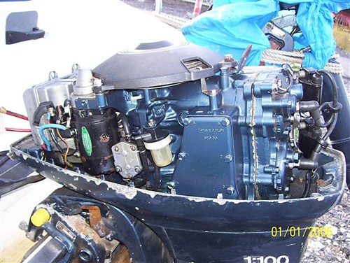

Shetland 535 21 SE 22-08-2008 17:57 Hej Jeg har også et problem med benzin tilførelsen fra tank til motor,det er en Yamaha 60hk 2takt fra 1983 gemmenrenoveret/serviceret 2007 men når jeg lukker op for poweren og planer hen over vandet går motoren ud i split sekundt og i gang igen men det giver selfølgelige et ordentligt ryk i båden når den bare stopper brat,ikke den morsomste oplevelse Jeg læser at Lynæs her i tråden skriverder sidder en lille pumpe på motoren, som skal suge fra tanken når motoren er startet. bolden er kun til at starte på. der er et filter som kan renses)Er det også det jeg e.v.t skal have renset m.m for det er med 90% sikkerhed ikke være andet en for lidt benzin til motoren fra tanken der er årsag til mit problem,ide motoren ellers køre perfekt.Håber i kan hjælpe
lynæs 5071 5400 23-08-2008 07:32 I dit tilfælde ville jeg sige at der er mindst 90% sandsynlighed for at det ikke er benzinmangel, men en dårlig forbindelse eller en defekt ledning, prøv at tjekke ledningerne på startkontakt, samt samlestik. Gi' det en gang kontaktrens efterfulgt af en korrosionsbeskyttelse. Tjek også om en ledning inde i kassen evt. har fået slidt isoleringen igennem. Det eneste, som kunne ha' brændstofrelation er, hvis du har vand i din benzin. En så kortvarig fejl, kan næsten altid henføres til det elektriske. Lav det selv - det gi'r de bedste klagemulighederErikChristensen
grandoldman 5248 5700 23-08-2008 10:54 Jeg er overbevist om at Lynæs her ret der... Prøv evt. at starte motoren uden dæksel på, i mørke. Hvis du er heldig kan du se hvor der evt. springer en lille gnist. Jeg har oplevet det samme hvor det var nok at skifte mine tændrør.. Men tror det ikke i dette tilfælde. Gå efter bolden - ikke manden.Den glade ejer af en "Maxi 77" byggeår 1980 nr. 3012 Svendborg
Shetland 535 21 SE 23-08-2008 13:34 Hej Jeg vil prøve at tjekke ledninger samlinger m.m som skrevt står har ellers givet ledninger vd40 skal prøve med kontaktrens som du skriver lynæs , men noget som undre mig,hvorfor afbryder motoren kun ved høj hastighed??? der er ingen problemer når jeg køre i moterat tempo??Ellers tak for hjælpen
