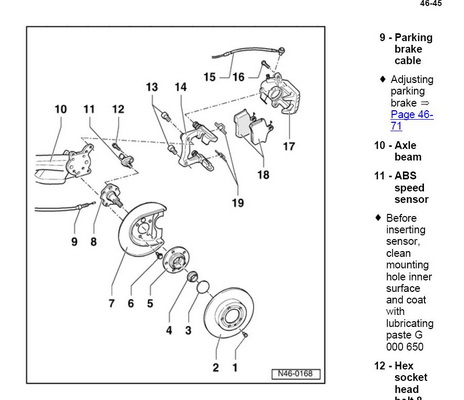

HansW 902 09-05-2008 11:49 Kan det tænkes en af ABS-sensorerne ved baghjulene sidder løs, og bliver påvirket når håndbremsen trækkes? Her er en tegning af de samme komponenter på en Golf. Det ser nok nogenlunde ens ud. Er det godt?Eller er det bare godt nok?
tjavs1 Trådstarter 21 6818 09-05-2008 17:14 Hej hans!Det var da en mulighed, men vil det forklare at abs ikke virker har netop været ude at forsøge mig med katastrofeopbremsning igen og den er go nok, absolut ingen ABS, den blokerer!!!
