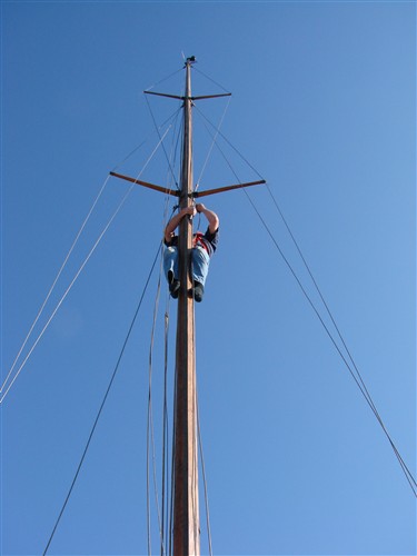

Jeg kender ikke de korrekte betegnelser på stag og vanter, blot de der stod på mannillamærker på rigningen da jeg købte skibet. Om disse er korrekte aner jeg ikke.
De er som følger:
Topstag - 10/10 oppe, går til bovspryd
Forstag - 8/10 oppe, går til bovspyd
1. styrbord og bagbord vant - går fra under nederste sallingshorn ned midtskibs
2. styrbord og bagbord vant - går fra under øverste sallingshorn ned over nederste sallingshorn, ned 50 cm agten for 1. SB vant
Styrbord og bagbord backstag - fra under øverste sallingshorn, ned agten til beknebsklamper i cockpit
Der er ingen agter/hækstag.
Som sagt kender jeg ikke de korrekte betegnelser, og jeg døjer stadig med backstagene når jeg hejser storsejlet. Uanset at jeg sejler op i vinden, kan det næsten ikke undgås, at sejlet kommer i karambolage med backstagene. Sejlet skal bare lafre lidt, før det bliver fanget under wiren fra et af backstagene. Hvad er teknikken? Øvelse? Tips?
