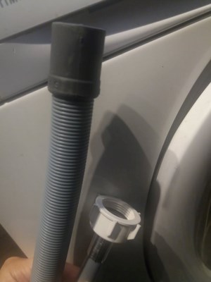

Jeg har et meget lille køkken og det eneste sted opvaskemaskinen kan stå er lidt længere væk end der hvor vasken er. Maskinen som ankom idag har derfor for kort vand og afløbs-slange.
Jeg har brug for ca 1.5-2 meter mere i form at forlænger-slanger udover de allerede 1.5 meter den kom med. Er der nogle issues jeg skal være opmærksom på når jeg tilslutter sådanne slanger sammen? Er det altid standard størrelser eller skal jeg måle?

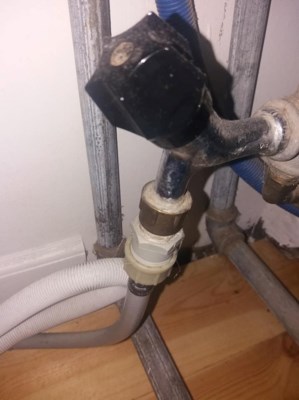

 Der er pt. kun 1 vand-ventil og jeg skal derfor købe sådan et Y-rør til vandhanen så jeg kan tilslutte opvaskemaskinen og vaskemaskinen til samme hane.
Skal jeg købe sådan en aquastop og skal den så sidde mellem hanen og Y-røret? Ved i om det er et krav at der er sådan een?

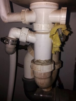

På billedet med den gule klud, tænker jeg at det fjerner jeg og så køber jeg en vinkel-dims som der er på modsatte side, til tilslutning af afløbsslangen. Dette mener jeg ikke bliver et problem.

Vedr. Vand: du skal bruge et 1/2"tee og 2 stk. 1/2" til 3/4" nippelrør som skrues direkte på vandhanen.
Aquastop kan du sætte foran tee til begge maskiner, da ingen af dem ser ud til at have det.
Hertil pakgarn og salve fra unipak til at tætne gevindsamlingerne med.
Endvidere skal bruges en slange til at forlænge forsyningsslangen med. Jeg vil anbefale en armeret flexslange, 3/4" i begge ender. Endvidere et 3/4" nippelrør til at samle de to slanger med. Slanger har indbygget gummipakning og her skal derfor ikke benyttes pakgarn.
Vedr. afløb så fås der en y splitter til den studs hvor afkøbsslangen går på unde vasken, som man erstatter den nuværende studs med.
Alternativt skal du skifte det hvide lodrette rør til en model med studs på begge sider.
Endvidere skal du have en forlængerslange til maskinens afløbsslange.

Y til afløb:
https://www.silvan.dk/afloebsforskruning-1-x-db-3-4?id=2600-8678294

Jeg er nu ved at forberede afløbsrørets vinkel dims så jeg kan tilslutte afløbsslangen derpå. Er i tvivl om jeg skal fjerne den indre del af den runde sorte cirkel (tætnings-dims)  - det tænker jeg at jeg skal men vil gerne være sikker??
I mellemtiden skal jeg nu til at tilslutte Y-røret så jeg kan tilslutte vandslangerne (opvask og vaskemaskine).
Så jeg mangler faktisk bare at være sikker mht. ventilen til afløbsrøret før jeg tilslutter slangen.

Brug messing fittings på tryksiden af installationen. Her duer et plastik y ikke.
Det skal være et rigtigt tee.

Okay, jeg spurgte dette i Silvan helt direkte om det skulle være andet end plastik og fik at vide at denne i plastik var det jeg skulle bruge.
Jeg tilslutter Y-røret til aftap-hanen alligevel og så må jeg opgradere den med een i messing en anden dag.
