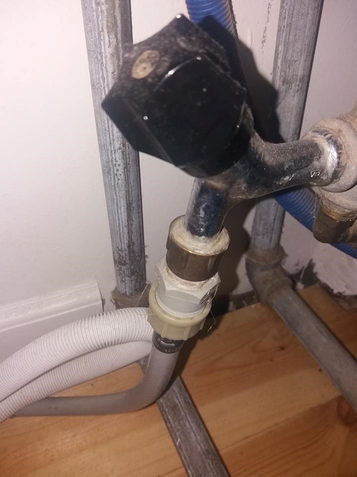

 Der er pt. kun 1 vand-ventil og jeg skal derfor købe sådan et Y-rør til vandhanen så jeg kan tilslutte opvaskemaskinen og vaskemaskinen til samme hane.
Skal jeg købe sådan en aquastop og skal den så sidde mellem hanen og Y-røret? Ved i om det er et krav at der er sådan een?

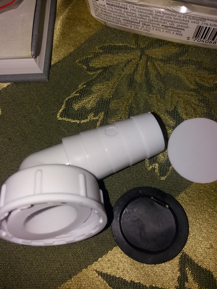

På billedet med den gule klud, tænker jeg at det fjerner jeg og så køber jeg en vinkel-dims som der er på modsatte side, til tilslutning af afløbsslangen. Dette mener jeg ikke bliver et problem.

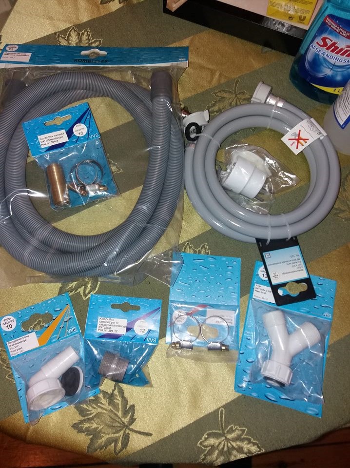

Jeg har købt dette i Silvan idag for i alt 526 kr.
Skal returnere den ene pakke med de der ringe da jeg allerede har een så ender nok omkring de 500 k.

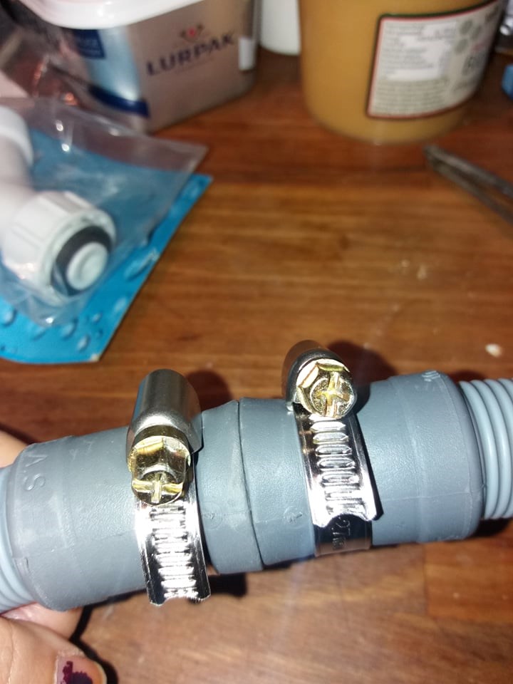

Jeg har pt. tilsluttet de forlænger slanger (vand og afløbsslange), det var ret ligetil.
Jeg er nu ved at forberede afløbsrørets vinkel dims så jeg kan tilslutte afløbsslangen derpå. Er i tvivl om jeg skal fjerne den indre del af den runde sorte cirkel (tætnings-dims)  - det tænker jeg at jeg skal men vil gerne være sikker??

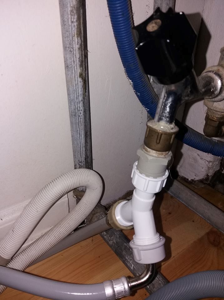

I mellemtiden skal jeg nu til at tilslutte Y-røret så jeg kan tilslutte vandslangerne (opvask og vaskemaskine).
Så jeg mangler faktisk bare at være sikker mht. ventilen til afløbsrøret før jeg tilslutter slangen.

Brug messing fittings på tryksiden af installationen. Her duer et plastik y ikke.
Det skal være et rigtigt tee.

Okay, jeg spurgte dette i Silvan helt direkte om det skulle være andet end plastik og fik at vide at denne i plastik var det jeg skulle bruge.
Jeg tilslutter Y-røret til aftap-hanen alligevel og så må jeg opgradere den med een i messing en anden dag.
Jo, det er blot for din egen skyld, vandværket kan jo levere pænt meget vand ind i køkkenet hvis plastikken knækker.
Elektronikteknikeren
jo, men tænker det er vel en ret høj densitets plastik, og den knækker vel ikke når den er helt ny. Måske efter lang tid kan jeg godt se det kan være problematisk når materialet svækkes, men mon ikke det holder indtil jeg kan skifte ud?
Det skal nok holde de næste par dage/uger/måneder. Men det er en dims man skal være lidt over, da de kan blive løse og trætte over tid. Så få lige skiftet den når du har samlet energi oven på første etape 😉

haha, tak Jeg er er meget tæt på mål,  men har åbenbart ikke hånd-kraft nok til at skrue den eksisterende fitting af (for at kunne sætte y-røret på) og har ikke værktøjet til at skabe modstand på fittingen.
Måske med lidt håndsæbe? Hvad gør man
Det lykkedes
Men mine hånd skal ligge i blød et par dage!
Tror faktisk at det var dét, nu vil jeg test-køre den for at se om der kommer vand nogle steder, det burde der ikke.
Før og efter

Og så kan du samtidig fjerne de øverste to fittings, og købe en 3/4" til 1/2" tilpasning, som du skruer på vandhanen og derefter skruer dit Y på. Husk at købe en vandpumpetang, nu duer i gang, så du ikke ødelægger hænderne   :-)
