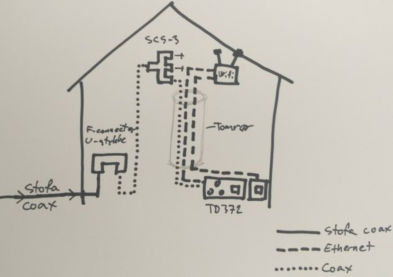

Jeg har ændret husets gamle installation hvor der blev brugt sløjfedåse på sløjfedåse til løsningen du kan se på ovenstående billede (kommende stjernefordelingsanlæg med tilslutningsmuligheder for 3 TV).
Sløjfedåserne har ikke tidligere været et problem da vi kun har haft ét TV i huset, i stuen, som er første dåse på strengen.
Nu er sønnike dog blevet stor nok til at have sit eget TV.
Jeg gik derfor i gang med at udskifte "alle" de gamle kabler og erstatte dem med nye dobbeltskærmede kabler.
Jeg har IKKE mulighed for at sætte en fordeler på der hvor "fødekablet" kommer ind i huset. Der er kun 5 cm kabel som stikker indenfor væggen. Denne kabelstump var tidligere koblet til den første sløjfedåse.

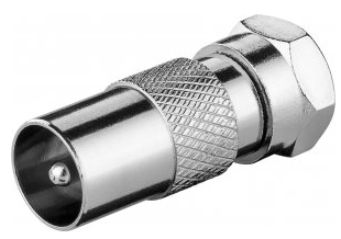

Lige nu har jeg sat følgende adapter på og trukket kablet videre herfra og op på loftet.
Kablet går herefter ind i en Triax fordelerdåse (SCS-3) og tilbage til stuen til en slutdåse (Triax TD372).
Fra fordelerdåsen (SCS-3) går der et midlertidigt kabel direkte ind i sønnikes TV.
Dette midlertidige kabel er koblet på fordelerdåsen med følgende adapter:
Dette bliver selvfølgelig ændret til en rigtig slutdåse senere.
På den "overskydende" tilslutning på fordelerdåsen er der monteret en slutmodstand.

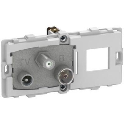

ps - jeg forventer at alle slutdåser bliver af denne type:
