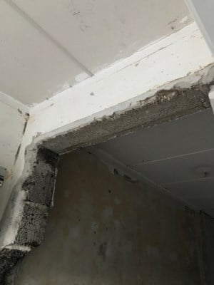

Vi er i gang med at istandsætte vores entre. Vi vil derfor gerne have fjernet et stykke mur, fra en døråbning men vi er i tvivl om det kan skabe problemer med stykket over dørpartiet. Om det er en del af en bærende væg?
Indtil videre har vi fjernet dørkarm og slået stykker af muren af (markeret med blå ring) dette bestod af leca. Stykket over døren ser bare anderledes ud.. er der mon en der har et viden omkring dette?

Den tror jeg ikke bærer noget. Går spærene ikke parallelt med døren?
Hvilket loft har du i entreen? Kan du pille en loftplade ned og se hvad der er ovenover døråbningen og se om det støtter på muren? Eller gå på loftet

Vi har betonloft(?) sådan nogle plader. Der er en 1. Sal ovenpå så kan ikke tjekke det den vej igennem  :-)

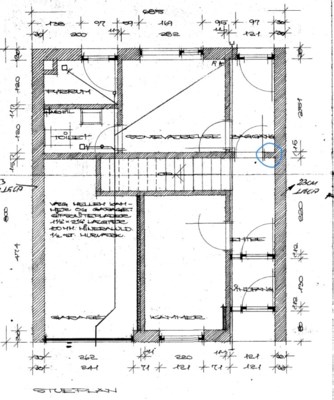

Det stykke væg der er lige ovenover det vi vil fjerne på tegningen, som adskiller køkken og stue på 1. Sal er fjernet før vi overtog, og der er støbt gulv ovenpå.

Umiddelbart er væggen/overliggeren bærende set ud fra betonelementernes linjer. I kan formentlig godt fjerne vægstykket af leca, men overliggeren skal blive liggende.

Tak! Øv, jeg tænkte det nok. Er det muligt bare at fjerne noget af den, eller er det et no go? :-)

Det er der ingen chance for at vi kan svare på når vi hverken kender armerings placering eller last... så hvis du skal bruge at svar fra LDS, så er det no go.

Ja hvis der er beton loft så må den nok hellere blive liggende grunden til at jeg tvivlede var fordi jeg kunne se at loftet i tilstødende rum ikke ligner beton (fordi de ligger den anden vej?) eller er det er andet loft?

Nej det er det samme, bare på modsat led😁

Hvad tænker i mht leca blokkene, er det mon uden fare at fjerne dem, eller støtter de også? 😁
