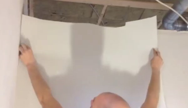

Når limen er rullet og penslet på væggen, skal du rimelig hurtigt efter sørge for at sætte filten op på den endnu våde lim. Mål højden fra gulv til loft og læg 5-10 cm ekstra til, og skær så en bane filt i denne længde.
Rul nu den bane sammen du lige har skåret, så dit filtstykke er sammenrullet og nem at håndtere.
Start fra oven og sørg for at filten flugter med hjørnet af væggen. Når filten flugter med hjørnet, kan du slippe den sammenrullet filt så den falder ned langs væggen. Du skal nu glatte filten ud med en spartel – sørg for at starte fra midten og ud, således du ikke kommer til at lave luftlommer.
Glat hele overfladen med spartlen så filten sidder helt tæt indtil væggen.

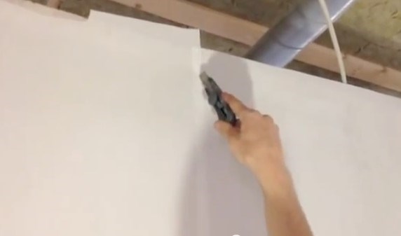

Når den første bane filt sidder som den skal, er det tid til at skære hjørnerne fri for evt. overskydende filt. Typisk er der lidt ekstra filt i toppen, bunden eller hjørnet – eller måske alle tre steder, og denne filt skal selvfølgelig skæres væk.
Brug din hobbykniv til at skære rundt langs kanterne, så du har nogle pæne overgange mellem filten og hjørnerne/kanterne.

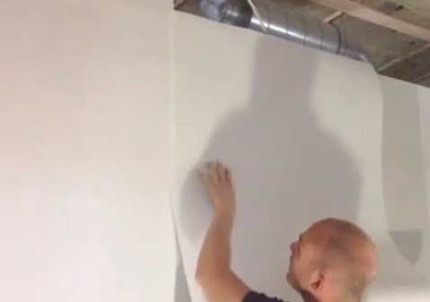

Læg den nye bane op ved siden af den første bane, men overlap den første bane med et par centimeter.

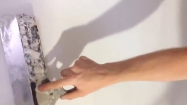

Glat nu hele filtbanen ud, og sørg igen for at glatte ud fra midten. Brug din gummispartel eller metalspartel.

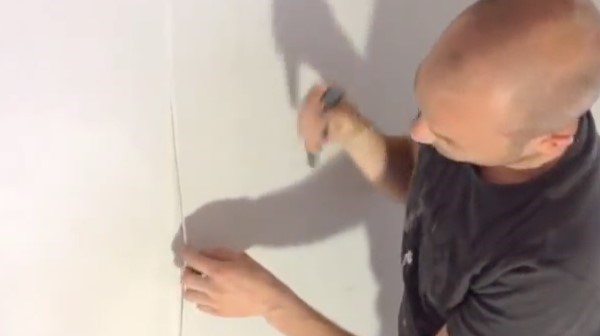

Tag din hobbykniv og sørg for at den er HELT skarp – hvis ikke den er det, så knæk et led af, så du har en frisk skarp kniv.
Start med at skære fra oven, ca. 0,5 cm fra det første stykke filt i selve overlapningen.
Tryk ikke for hårdt, men selvfølgelig hårdt nok til at kunne skære gennem de to stykker filt. Fortsæt snittet hele vejen ned til gulvet. Der vil nu være 2 overskydende stykker filt.
Ét fra bane nummer 2 du satte op (denne falder af med det samme når du skærer).
Og ét fra bane nummer 1 du opsatte (dette stykke skal vi have fjernet).
Placér hobbykniven i selve samlingen og løft forsigtigt ud i filtbane nummer 2. Herunder vil du finde et overskydende stykke filt fra den første filtbane. Dette stykke fjerner du blot helt.

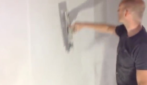

Nu er du klar til at glatte med spartlen henover samlingen du lige har lavet, og på den måde har du en helt usynlig samling i filten.
Smart, ik’?
