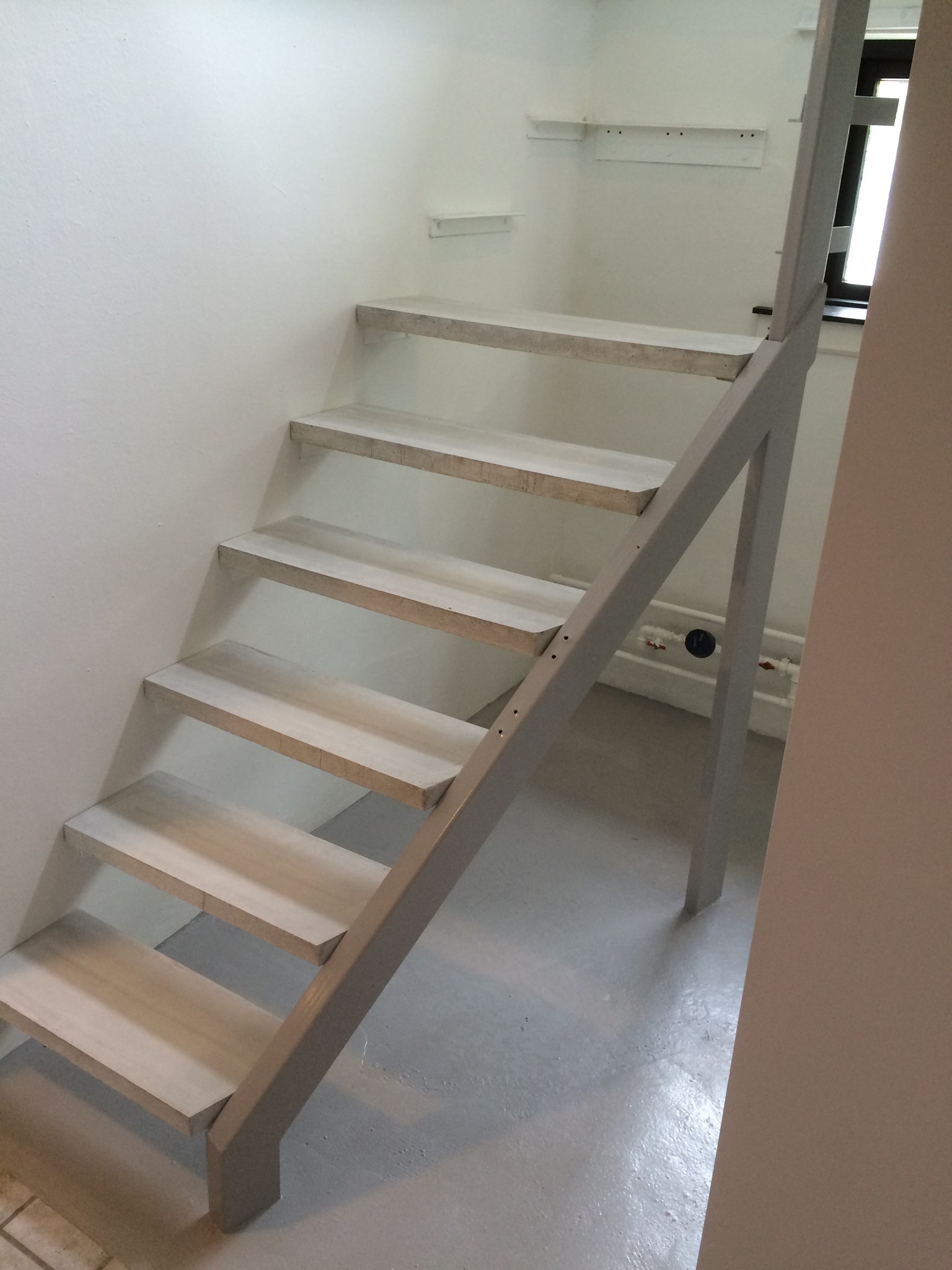

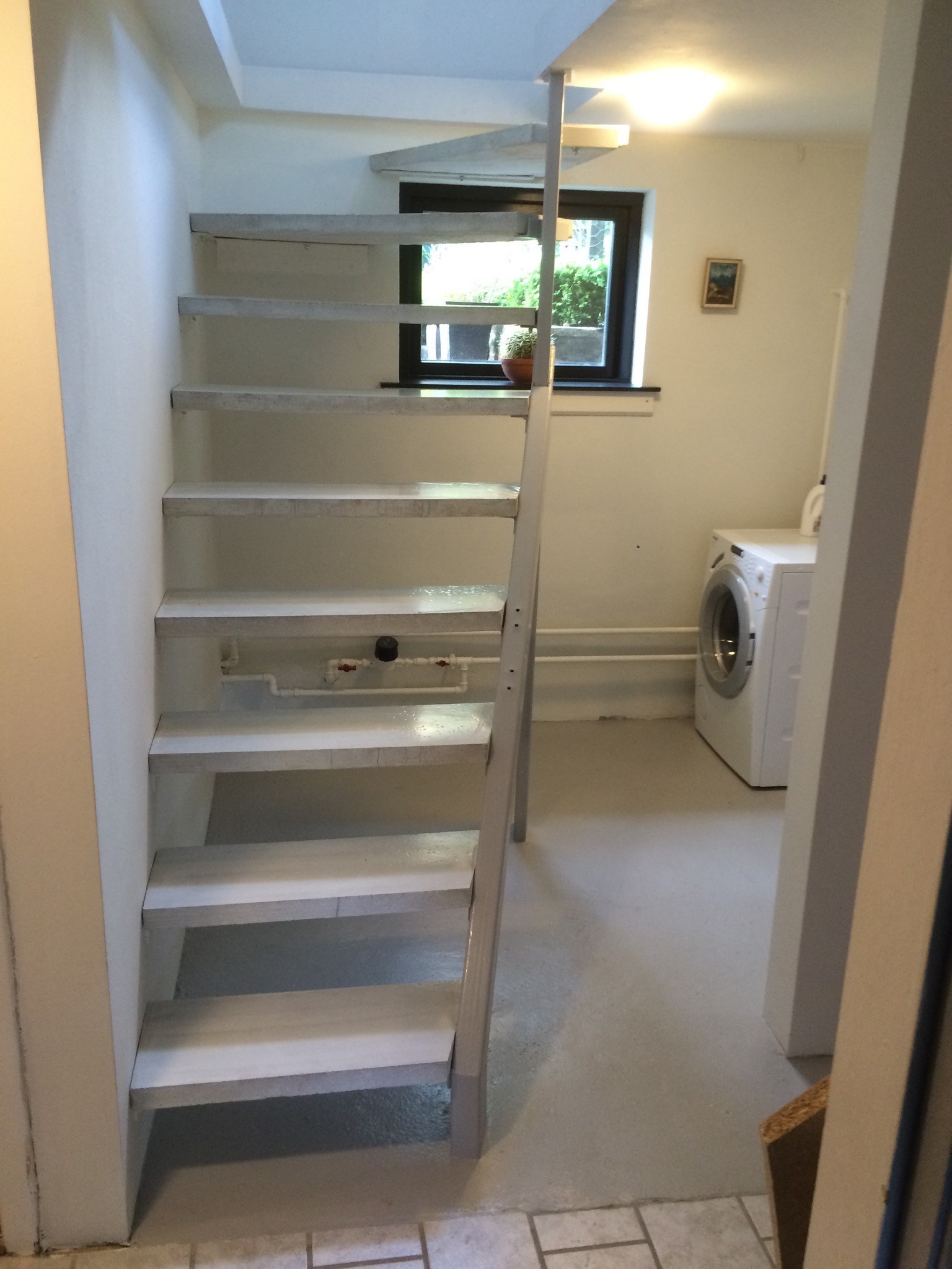

Jeg skulle lave en kvartsvingstrappe fra entre til kælder. Der var ikke meget plads i entreen (ny-etableret trappehul) og jeg havde kigget på flere billige standardtrapper i metal og træ. Jeg vurderede at de var noget braller og besluttede selv at svejse og nedstøbe vange i gulv og selv støbe trin.
Fremgangsmåden er stort set den samme som ved bordpladen:
Trinene valgte jeg dog at lægge 12 mm armeringsjern i og meget af det. I det små trin ligger der 3 længder i med en afstand på 8 cm.
I hjørnetrinnet ligger der 7 længder.
Trinene har en tykkelse på 50 mm og bredden på dem varierer fra 1 meter og ned til det smalleste på 60 cm.

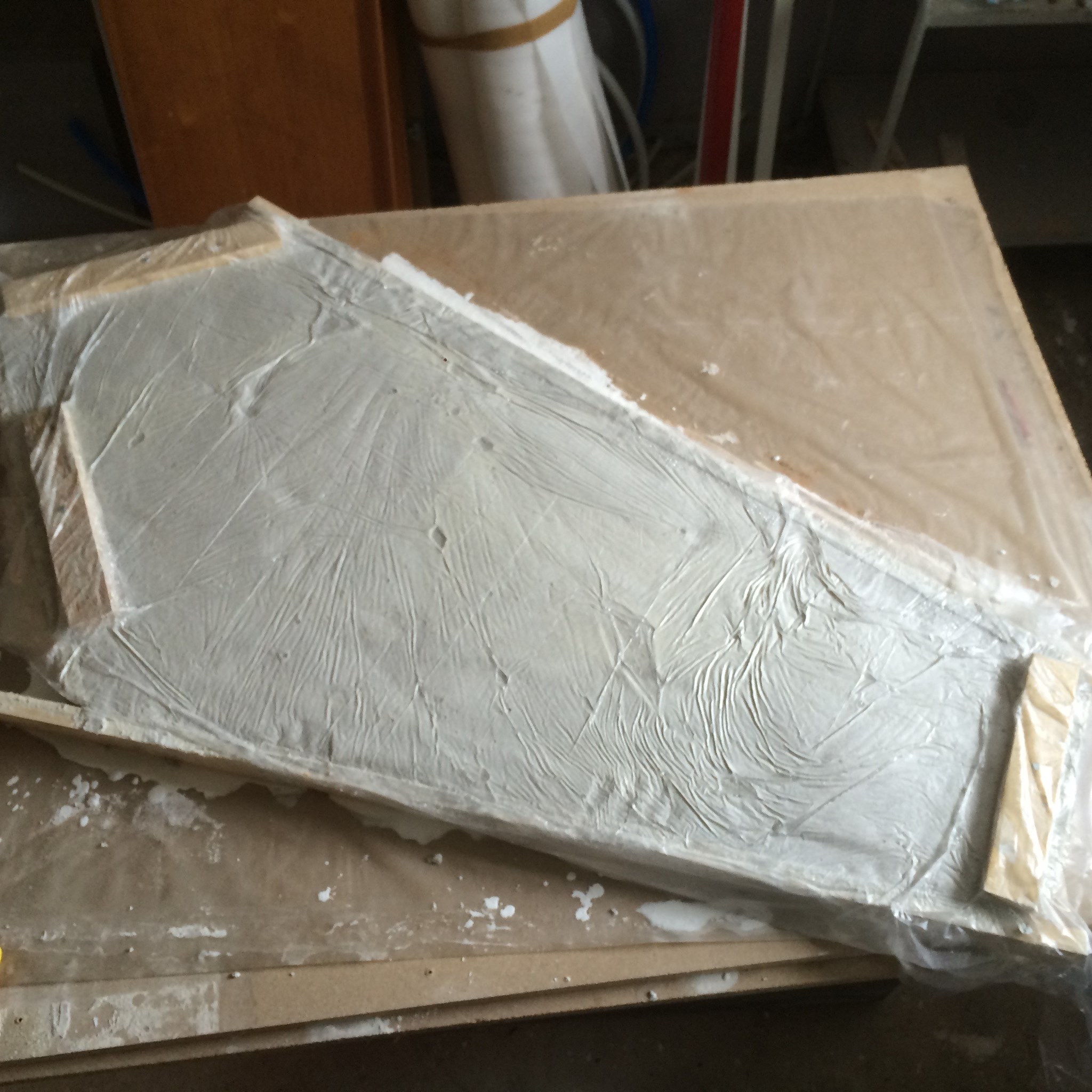

Hjørnetrinnet ligger her i støbeformen. Der var så få lufthuller i det færdige resultat, at jeg valgte ikke at fylde de få huller der var med vælling.
Overvej på det kraftigste, hvordan du får monteret sådan et trin, inden du giver dig igang med at støbe det
Her er et trin taget ud af formen efter 7 dages hærdning. Man kan se hvordan vandet er rendt fra toppen. Dvs. det mørke på trinnet er meget vådt, når man fører en finger ned ad trinnet.
Efter færdighærdning er trinnet lige hvid over det hele. Men naturligvis med struktur.
