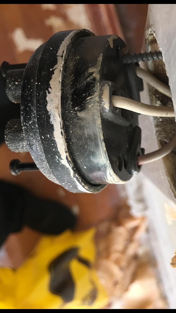

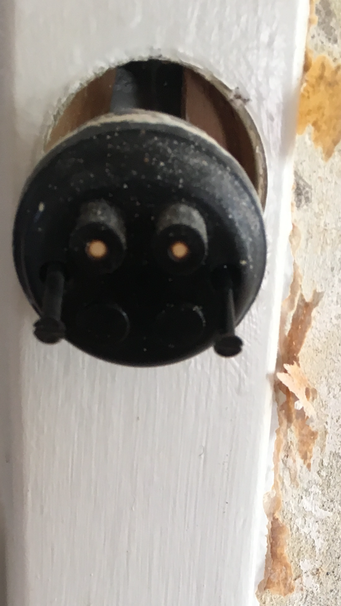

Kroneafbryder danial 21 21-10-2019 09:39 HejEr dette et kroneafbryder, jeg har aldrig arbejdet med disse gamle installationer. 15 svar 1 2 › » Følg tråden Annonce Annonce Annonce

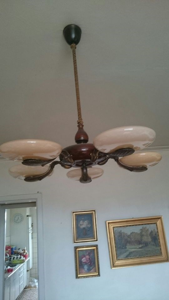

danial Trådstarter 21 21-10-2019 12:45 Hmm det er mærkeligt, da der kun er en enkelt lampeudtag i rummet LDS Tip Automatisk tip Se ugens tilbud på lamper og belysning hos Harald Nyborg
Kermit_369 1522 7860 21-10-2019 13:39 Det er da ikke spor mærkeligt. Der går to tændledninger til lampestedet. Det var meget anvendt for mange år siden da der kun var en lampe år rum. Lysekronen kunne så være de der med fem arme og måske en stor i midten. Så kunne man med de to kontakter tænde hver sin del af lysekronen. Deraf også navnet kroneafbryder. Topmålet af dovenskab er at gøre det rigtigt første gang
PinkHenrik 5798 6300 21-10-2019 13:41 Det er da ikke så mærkeligt, da det jo er en kroneafbryder.Som navnet siger blev den brugt til lysekroner med mange arme (lyskilder). og disse kunne så tændes i to omgange. Først trykke på den ene knap, der så feks tændte 3 af armene (til hverdag), og skulle man have fine gæster ja så trykkede man på den næste knap og tændte resten af armene på lysekronen.Så i dit lampeudtag vil der være 2 tændledninger og en nul Jo ældre man bliver, jo hurtigere har man løbet som ung...
S. Fabrin 16995 4400 21-10-2019 13:43 Billedet viser en gammel NES kroneafbryder. Selvom der kun er et lampested, kunne det være indrettet til en lysekrone med tre (eller flere) opad rettede lys og f.eks. et nedad rettet lys, Så kunne man tænde for den nedad rettede, de opad rettede eller alle lys. Så der er intet mærkeligt i det. fase LDS Tip Automatisk tip Se ugens tilbud på lamper og belysning hos Harald Nyborg Annonce

S. Fabrin 16995 4400 21-10-2019 14:26 Den faste fase er der ingen tvivl om, men for at lave en stikkontakt kræves der også en nulleder. Om du har mulighed for at trække en ledning i, kan jeg ikke garantere for. Er der vulkaniserede (stof ledninger) eller plastikisolerede ledninger i rørene? Hvilke farver har ledningerne i afbryderen? Billede af afbryderens bagside ville være godt. fase
S. Fabrin 16995 4400 21-10-2019 17:14 Det ser ud til at installationen er blevet ændret med nye ledninger siden afbryderen blev sat op første gang. Så der skulle være en god change for at trække endnu en i røret fra lampestedet. Det gøres ved at binde f.eks. en lyseblå og en rød til den røde og bruge den røde til at trække de to nye ledninger i med. Hvis du vil fremtidssikre dig lidt trækker du også en gulgrøn med. Den afslutter du med en muffe i begge ender. fase
