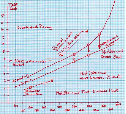

Jeg har lige lavet en test i havnen af de første 6 ”poser” – de åbner og fylder fint.
Det virker også som om det giver passende modstand - men det kan jo kun prøves på vandet. Vi får se.
