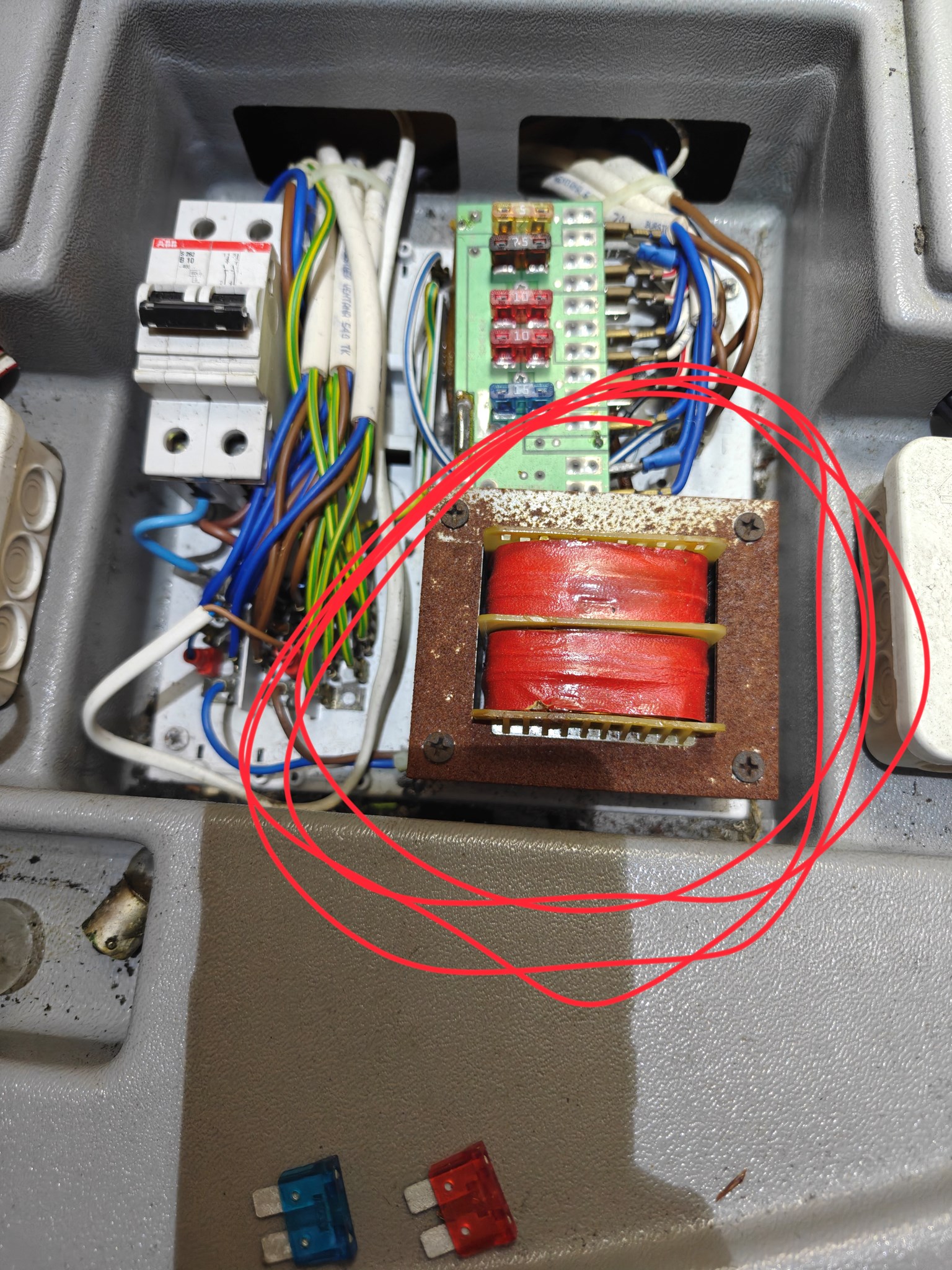

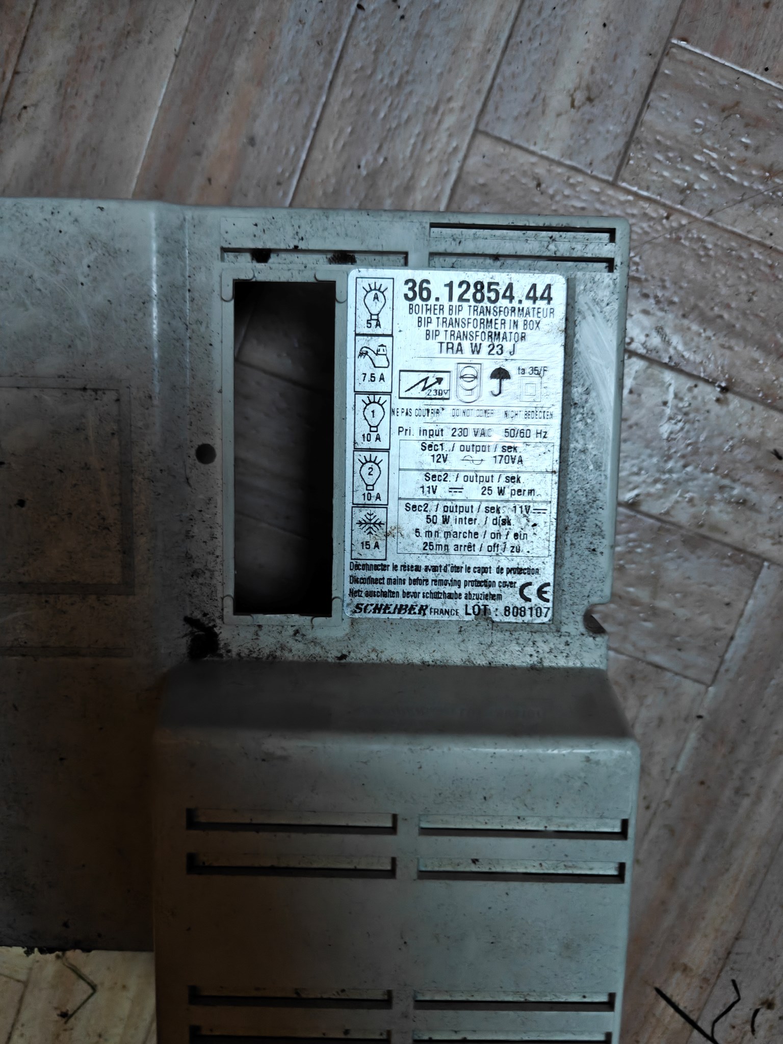

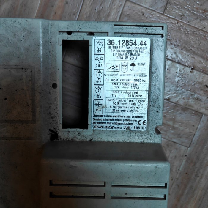

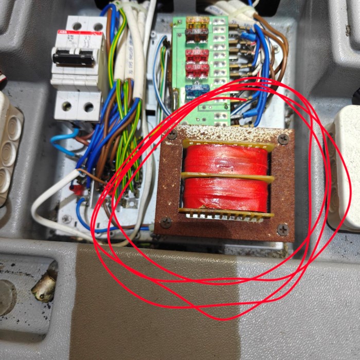

Jeg har en ældre campingvogn(2001), I den sider der en transformer som larmer...

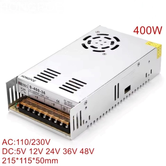

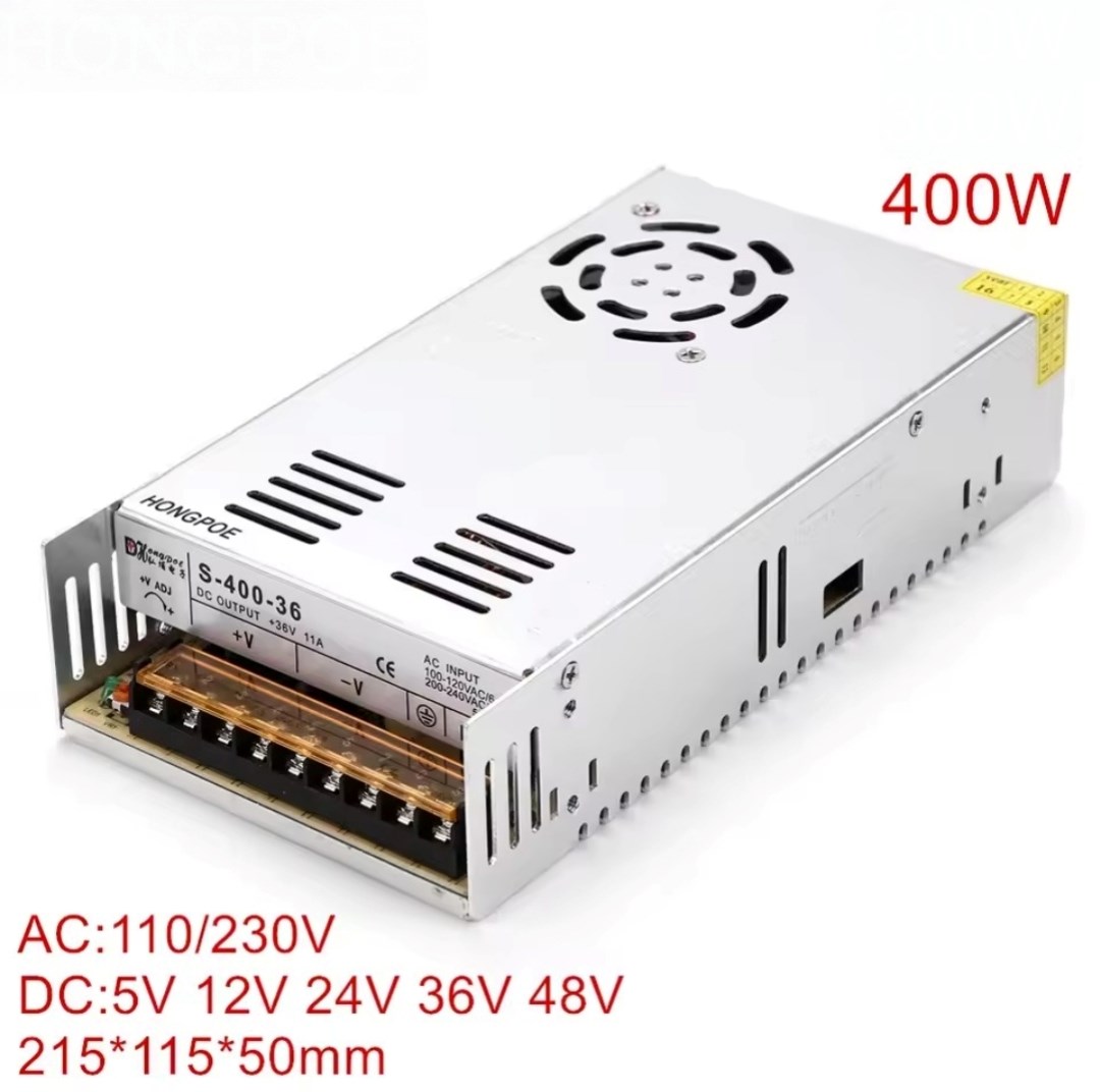

Må jeg skifte den ud med sådan en her 400w og skifte diverce pære ud med led lys? Selvføldig uden at overskride de 350w...
Ps. Der sidder også en 12v vandpumpe som den skal trække...

Det er den her jeg putte i vognen...

Den her larmer...

Tror du bliver træt af blæseren. Bedre at købe en med passiv køling:
https://www.amazon.de/transformer-LED-transformer-str%C3%B8mforsyning-lavstr%C3%B8mstraktion-LED-striber/dp/B0DMSKNCXP?source=ps-sl-shoppingads-lpcontext&ref_=fplfs&psc=1&shipTo=DK&language=da_DK&smid=AY1VSGT2ZC955

Hvis det er transformeren, der larmer, så prøv i første omgang at give den noget shellak så blikket ikke vibrerer og dermed brummer.
GodeVen skrev den 20-01-2026
Ja, den er har ikke fået ret meget lak originalt, siden blikket er begyndt at ruste. Ofte bliver den type transformere dyppet i lak efter at de er viklet. Det gør at blik og viklingerne ikke kan bevæge sig og derved brumme. Både blik og viklingerne må få lak.

Du bør bruge en lak, der kan tåle 100 grader- blot for at være sikker. Det er jo nok ikke et tal der opgives for gulvlak. Der kan godt blive varmt inde i viklingerne.  Måske kan du lave en form for test af lakken.
Jeg går ud fra at det kun er selve transformeren du vil dyppe.

Prøv det. Transformeren skal tørres i en ovn efter at der er påført lak for at fjerne vandet.
TinyHamster skrev den 21-01-2026
Det virker ind til videre...
