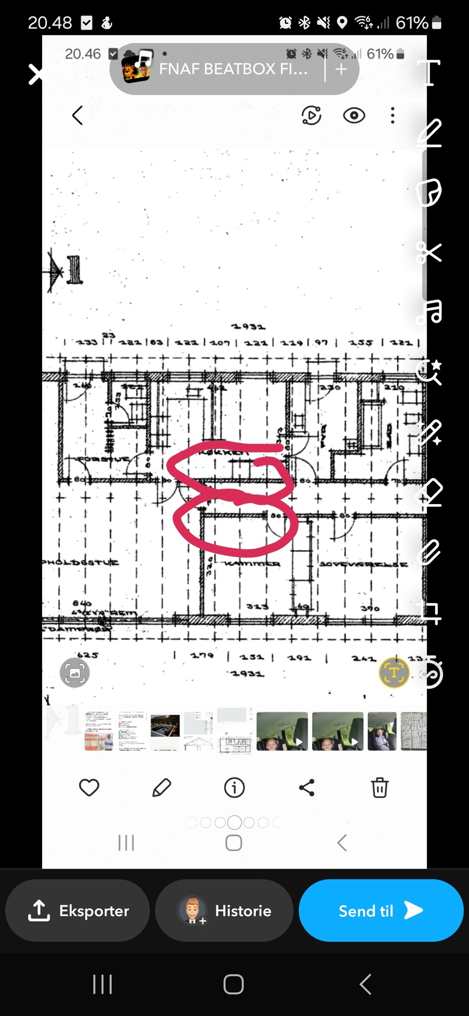

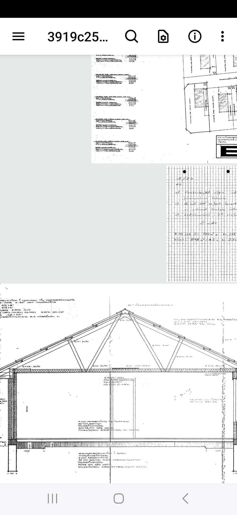

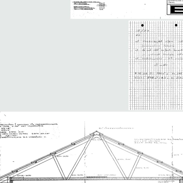

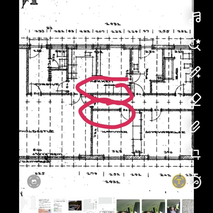

Hejsa. Vi står og gerne vil købe et hus. Og i den sammenhæng vil vi gerne åbne op til køkkenet ved at vælte 2 vægge. Mit spørgsmål er om nogle har prøvet nogenlunde det samme og med spær magen til. Jeg er i tvivl om væggene er bærende. Og om jeg skal have en overlægger op. Jeg vedhæfter lige lidt billeder af de vægge der skal væltes og af spær. Håber i kan give lidt hjælp. 🙏😊

Din plantegning af huset og gitterspæret tyder på, at spærene hviler på ydermurene. Det betyder, at de markerede mure kan fjernes uden at foretage andet end at udbedre huller i loft og gulv.
Bygningskonstruktør skrev den 17-08-2025
selv om væggene ikke er bærende bær der opsættes aflastning punkter i gittersamlingerne for at undgå nedbøjning af gitterspærende med tiden.
Nu kan jeg se der bliver åbnet op mellem et værelse og en køkken. Er det meningen af væggen mellem værelse og stue også skal fjernes? ​

Væggen mellem værelse og stue skal rygges en lille meter ind i stuen tæt på første vindue i stuen. Der skal være en new-York'er dør fra alrum til stue.
Så skal der tages højde for at væggen er stabiliserende
Så den kan ikke laves af en skeletkonstruktion.
