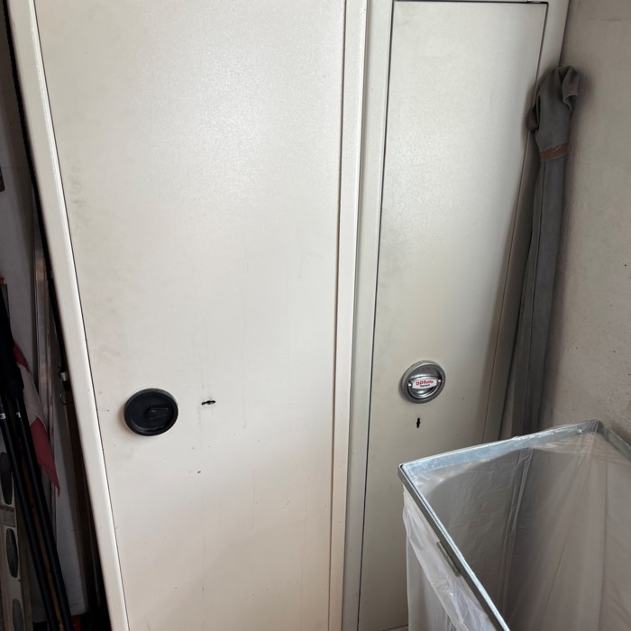

Hej med jer!
Jeg har overtaget to våbenskabe fra min afdøde morfar, som mekanisk er i tiptop stand, men visuelt er blevet lidt trætte.
Derfor har jeg besluttet mig for at give dem nyt liv.
Da min morfar og jeg begge har set samtlige Olsen Banden-film et utal af gange sammen, tænkte jeg, at det ville være passende at lave to stk. Franz Jäger Berlin-skabe.
Men i stedet for at skrive *Franz Jäger Berlin 1964*, vil jeg skrive hans navn samt fødeby og fødselsår.
Jeg har lagt en plan for processen, men kunne godt bruge nogle gode råd og input til materialevalg og udførelse.
Oprindeligt ville jeg udskifte håndtagene med et drejehåndtag, som dem der sidder på bankbokse, men jeg har simpelthen ikke nok mekanisk snilde eller det nødvendige udstyr til at finde ét og få det til at passe.
Jeg har beskrevet processen herunder:
Håber på en masse gode inputs!
1. Demontere håndtag og få dem belagt med messing eller cerakote.
2. Fjerne den gamle maling (*hvordan gøres det nemmest?*).
3. Give hele skabet en omgang med sandpapir.
4. Rense skabet (*hvad er bedst – rensebenzin eller terpentin?*).
5. Male med en base/grunder (*hvilken type vil I anbefale?*).
6. Male skabet med grøn maling (*hvilken type og farve skal jeg bruge?*).
7. Male guldmønster på skabet.
8. Eventuelt forsegle med en type lakmaling (*nogle anbefalinger?*).
9. Montere håndtag og custom mindeplade/navneskilt.
Derudover har jeg tænkt mig at lave en base, som skabene skal stå på, så jeg har et sted at gemme transformer og kontakter til lys i skabene.

Vær lige obs på ikke at tørslibe elelr bruge varmepistol i malingen hvis skabene er fra før 2001 da der er varierende mængder af tungmetaller i malingen.
Rantzau skrev den 24-07-2025
Der er mange muligheder, men hæfter mig ved slibning med sandpapir. Det kan ikke lade sig gøre uden store anstrengelser fordi den nuværende overflade er meget nubret - sådan er alle våbenskabe overfladebehandlet.
Afrens grundigt med cellulosefortynder og overmal med ny maling. Maling af våbenskabe er en af de få undtagelser hvor jeg vil anbefale en rulle. Cellulosefortynder bevirker også at du kan undlade anden grunder.
En egnet maling kræver ingen yderlig forsegling.
Guldmaling oven på maling kan det gyldne look forbedres ved at grunde med rød maling. Det er en klassisk fremgangsmåde ved forgyldning med både bladguld og slagmetal.
Til tekst vil jeg helt klart anbefale serigrafi. Det er en af de simple grafiske processer enhver kan udfører på køkkenbordet.
PS: Når du alligevel monterer lys, kan det anbefales du installerer lyd når skabene åbnes. Det har en af mine bekendte fra skydeklubben. Temaet fra "Star Wars" giver optimal respekt.

Har læst at det anbefales at hvis man bruger malertapr til mønstret så skal man male over først med primær farven for at undgå at maling sniger sig under tapen, men ender laget ikke med at blive alt for tykt hvis jeg både skal bruge et lag maling, så rød grunder og til sidst guld maling?

Brug ikke malertape til mønstre på en nubret overflade. Brug en akvarelpensel og håndstøtte. Håndstøtten en bare en kort pind med blødt materiale i begge ender så pinden holdes et par centimeter over emnet så du har helt styr på din parkinson.
Alle kunstmalere bruger dette hjælpeværkstøj.
Guldmaling er helt opakt, så de underliggende lags dækevne er ikke så afgørende.
Akvarelpensler er velegnet til både rød bundfarve og guldmaling. Det er langt lettere end bøvlet med tape.
Efter mange forsøg, er jeg kommet frem til at almindelig guldspray på dåse er tæt på det perfekte. Kom et pust på en glasplade og brug glaspladen som en palet. Resten giver sig selv.
Du kan også tilslutte lydeffekterne til et motherfucker stort surround anlæg, men så kommer du nok helt sikkert i bad standing hos madammen.

 Atlså nu er mine kunstævner i den hel skæve ende. Kan slet ikke forstille mig at kunne male det uden det bliver et skæft helvede.

Læg våbenskabet ned så dekorationerne med guld males på en plan flade, så lettes arbejdet ganske betragteligt.
Det er ikke evnerne men lysten og diverse hjælpeværktøjer der sikre et godt resultat.
