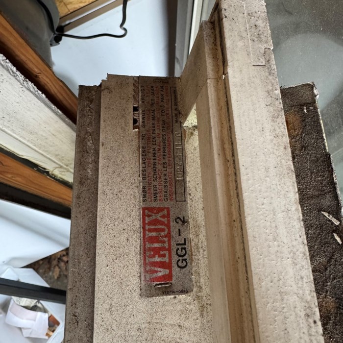

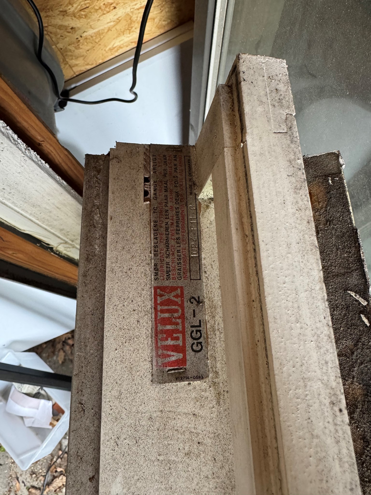

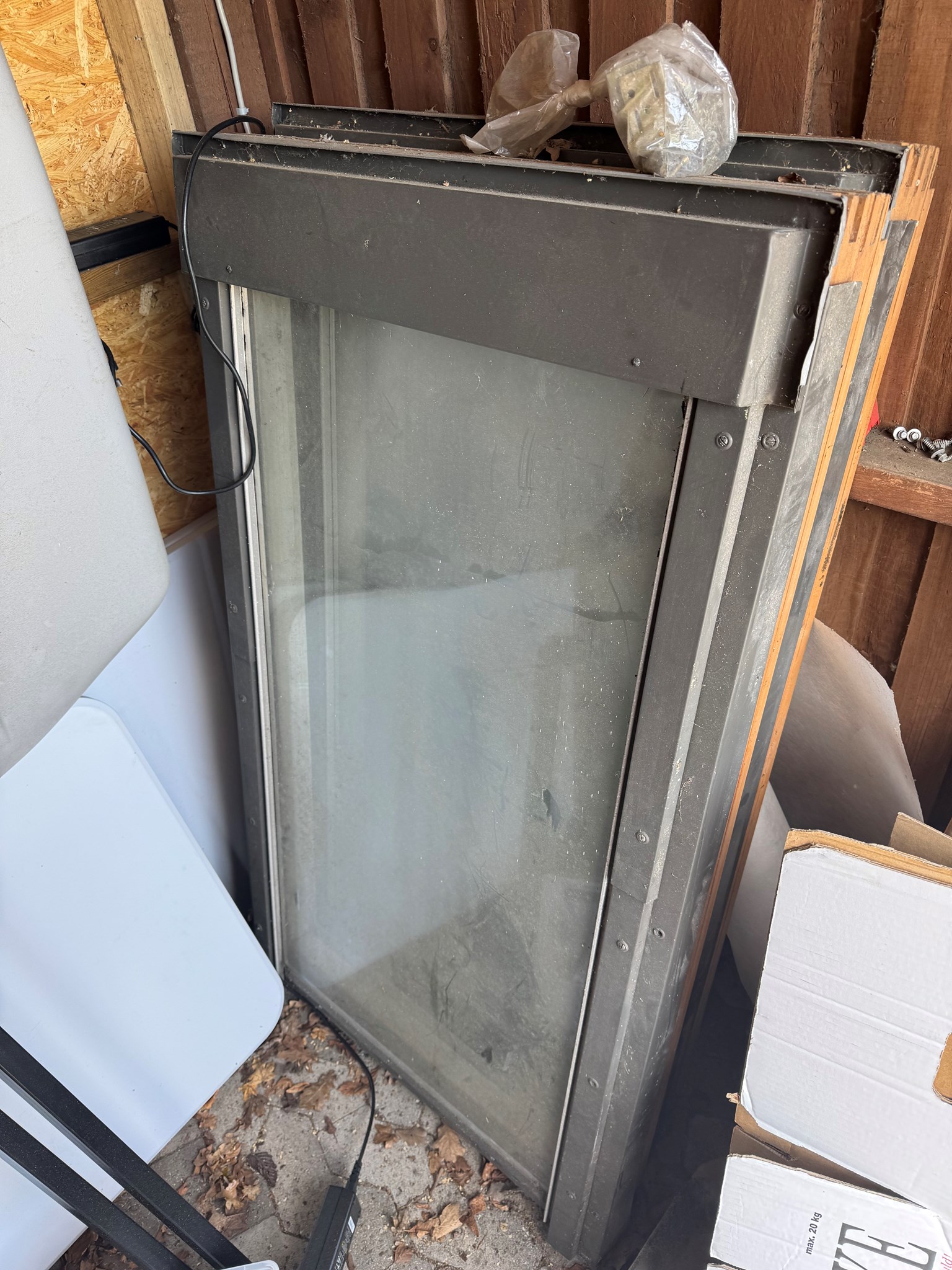

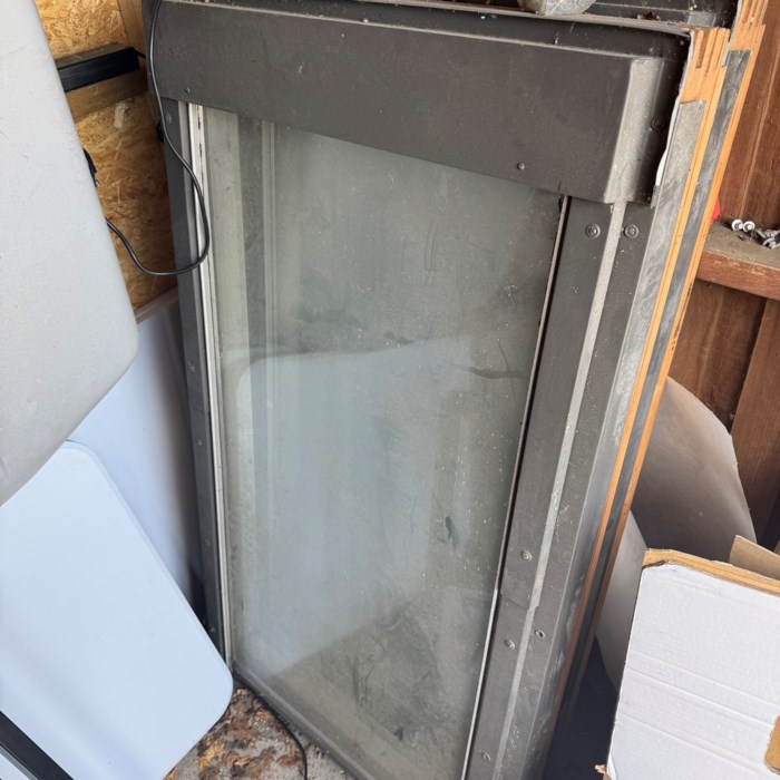

Jeg har fået 2 GGL vippe ovenlysvinduer, som jeg gerne vil have sat op i en garage med betontagstenstag og ingen isolering. Kun taget.
Er der nogen der har lavet deres egen inddækning og som vil dele processen, materialer og evt udfordringer.
Jeg vil gerne undgå at skulle købe den originale inddækning.
På forhånd tak.
/Kim

Det må være udvendig inddækning du mener, så nej jeg har kun brugt original inddækning der.
Men princippet er jo at du skal begynde nedefra. Og at flexbånd sættes op på siden og ind under vinkel kanten af vinduet.
Tagsten under vindue skæres skråt så inddækning kan kravle op på/over tagsten. Sørg for at vandet kan løbe på tagsten.
Inddækning på siden kan ligge under tagsten. Men der bukkes en kant opad inde under tagsten så vandet ikke løber den vej ud. Det skal ned over nederste inddækning med 10 cm overlæg, Tagsten skæres til så der er ca. 5 cm ind til vindue. På den måde sætter blade osv. sig ikke fast
Øverste skal op under tagsten, og så ned ovenpå side inddækning. igen med overlæg.  Er der undertag så skal denne ind over inddækning øverst og i siden.
