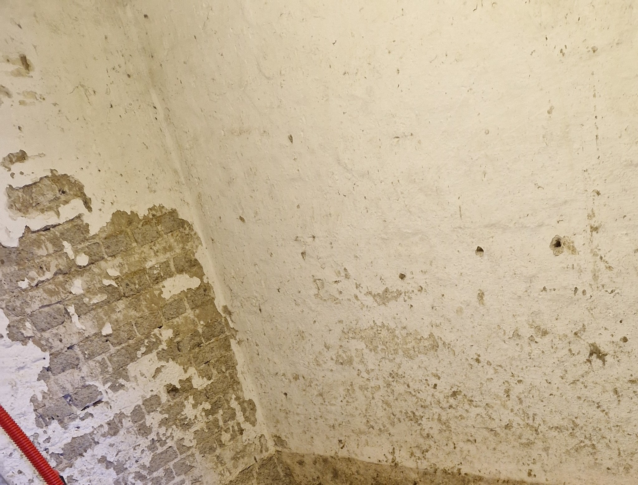

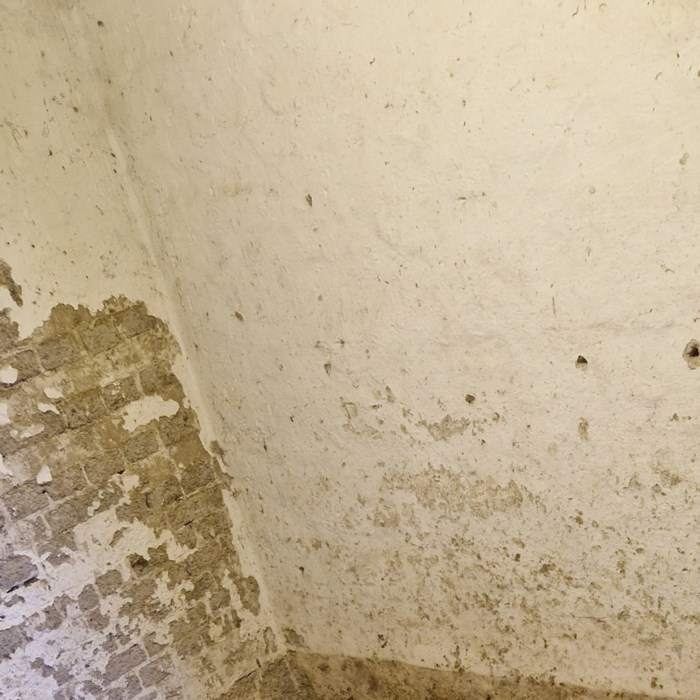

Jeg har overtaget en gammel landejendom som er bygget op af kalkmørtel og cement sted.
Nu står jeg så i at skulle prøve at pudse inder vægen op igen, men kender ikke helt fremgangsmåde. Andet ind at banke det gamle pus af hvor der sider kalk på. For den gamle mørtel er meget pårøs.
1. Er der et middel man skal bruge inde man pudser op??
2. Hvad vil i puse op med
Håber i kan hjælpe mig.
Vh søren

Når det er gammelt så pudser man op i mørtel, og med meget lidt cement. Jeg ville bruge Bakkemørtel og cement 15:1
Når løs mørtel er fjernet, så kan du begynde også selv om resten er noget porøs. Gulv skal fejet og vinduer m.m. dækkes af.
Så skal væggen forvandes, så den ikke så tør at vandet suges ud af mørtel med det samme. Jeg bruger en haveslange men en kalkkost kan også bruges.
En mindre del blandes meget tynd, og skal bruges til " udkast" Det han du søge på youtube. Du tager lidt tynd mørtel på murer ske og kaster det hårdt imod væggen i en glidende bevægelse, så der fremkommer et stribe mørtel på ca. 30 cm i brede og 1-1,5 m i længde.
Næste "skefuld" kastes lige ved siden af og så fremdeles indtil væggen er helt fyldt med små knotter mørtel.
Næste dag kan du grovpudse.
Her trækker du "ledere" lodret op på væggen. Det er mørtel blandingen trukket på væggen i ca. 10 cm bredde, Med en 2 m lodstok trækkes overfladen af så det står lodret. Det gentager du så maks. 1,9 m længere henne.
Er der vinduer sætte du et bræt op i hver side med at passende bræt imellem så det kiles fast. De skal også sidde i lod og på linje med "ledere"
Så kan du trække mørtel på væggen imellem lederne. Det sker med en 40 cm stålbræt.  Når du mener feltet er fuldt bruges den 2 m lodstok vandret til at trække mørtel af, så du lige netop kommer ind imod de ledere som nu er lidt hærdede. Når du trækker af sker det fra bunden og i zig zag bevægelser. Du kan nu tydelig se på mønstret på væggen om der mangler noget mørtel og det fyldes ud. Herefter gentager du Zig Zag og feltet er lige og lodret.
Gentage i næste felt.
Når mørtelen har sat sig efter 0,5 - 1 time kan du begynde at pudse det helt glad. Der køres rundt i cirkel bevægelser med ​30 cm pudsebræt. Du kan nemt mærke om du er kommet lidt for tidlig eller for sent. Er det sidste tilfældet kan du strinte lidt vand på.
Nedergaard94 skrev den 06-04-2025
Hejsa
Hov det må i undskyld. Det skal jeg huske.
Okay så weber 280 med ameringsnet vil ikke være så godt??
