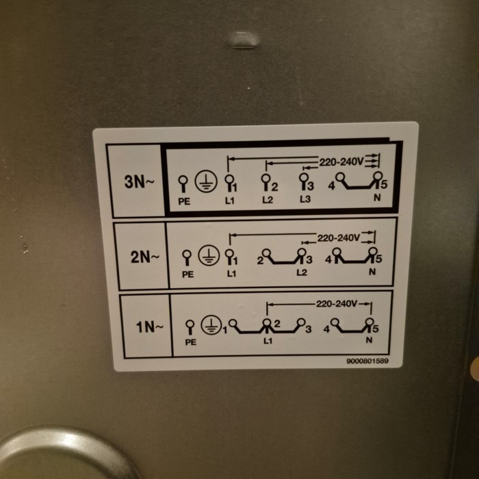

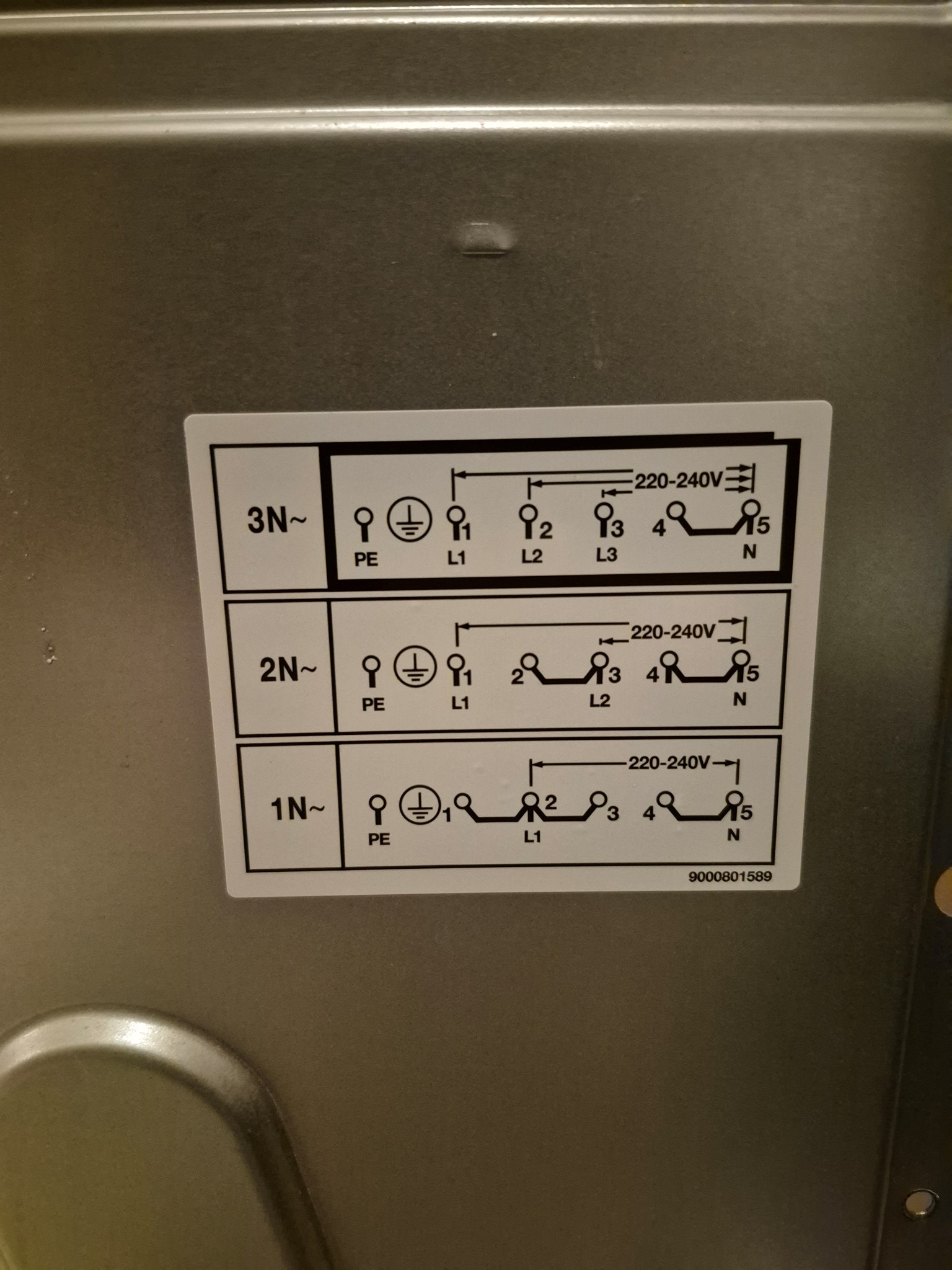

Hej alle.
Beklager endnu et indlæg af denne type, har set der er mange. Men er stadig itvivl om jeg har gjort det rigtigt.
Problemet er at kun 2 ud af de 4 kogeplader virker. Alt andet virker.
Så for at konstatere fejlen ikke ligger på min side, men elektronikken.

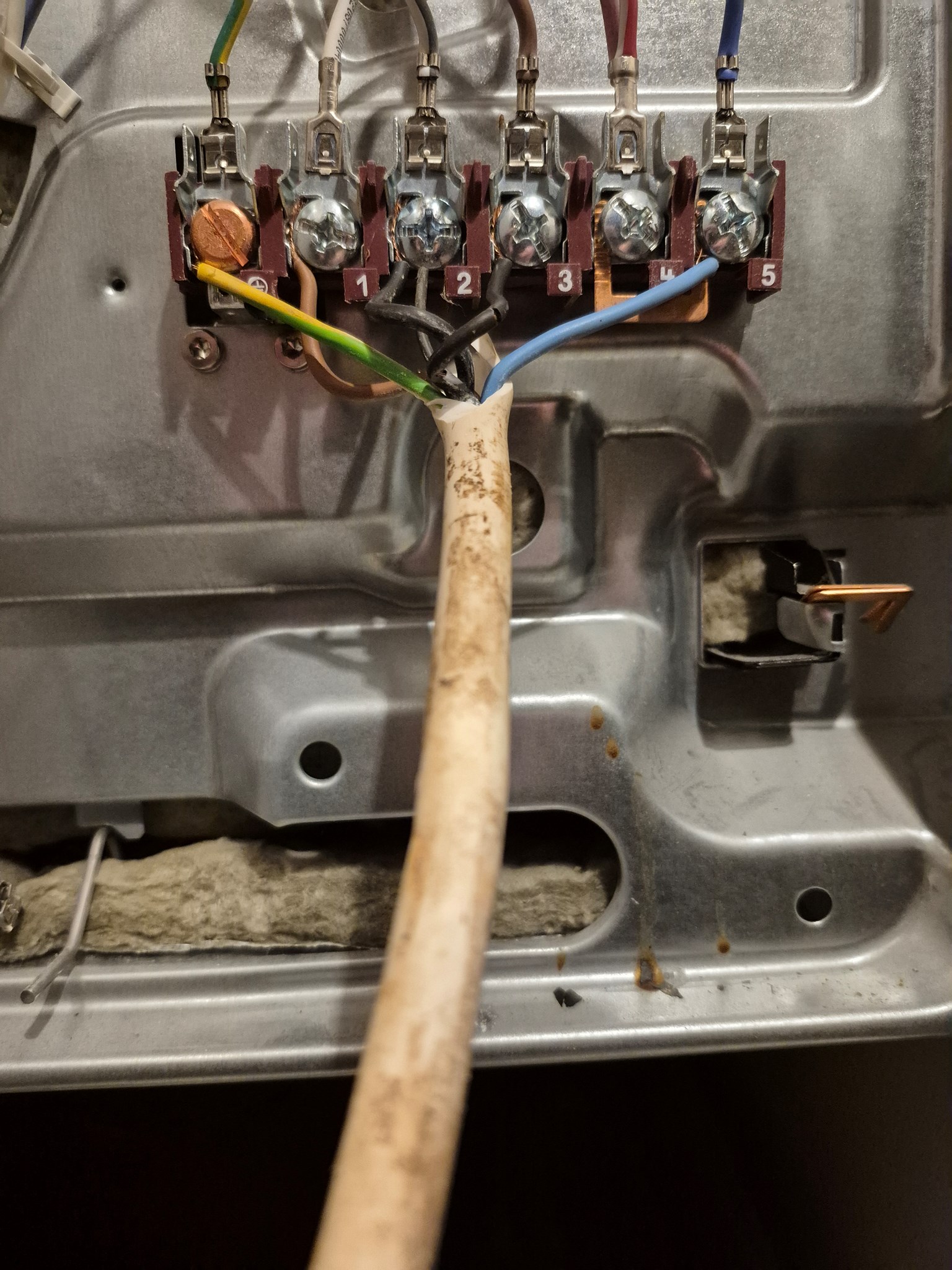

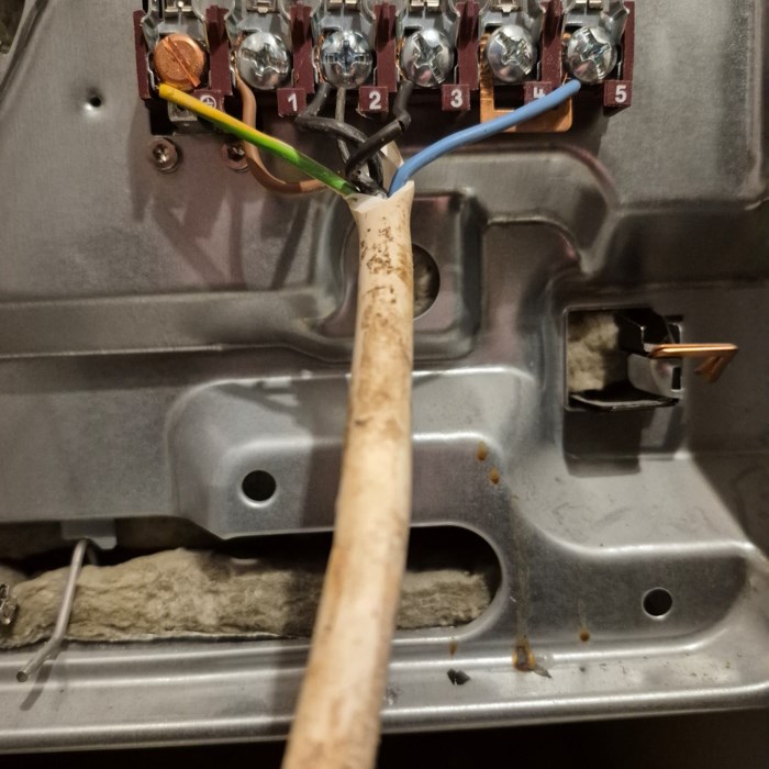

Thomas_Mygind skrev den 16-02-2025
Hvorfor ser det ud til at der er 6 ledere i dit kabel ?
ML1990 skrev den 16-02-2025
Billedet snyder. Beklager. Det er mig som ikke har fjernet den lille indersnor, eller hvad det nu er
Prøv at måle spændingen mellem de 2 sorte - skal gerne være 400 V !?
Den er også 400 mellem de 2 sorte.  ​
S. Fabrin skrev den 16-02-2025
Som det er forbundet skal der være 400 V mellem L1 og L2, mellem L1 og L3 og mellem L2 og L3. Der skal naturligvis være 230 V mellem faserne og nullen. Hvordan er det forbundet i væggen?
ML1990 skrev den 17-02-2025
Jeg kan ikke se hvordan det er forbundet i væggen, da ledningen går direkte til el tavlen. Så mellem L1 og L2 skal der være 400 volt. Og blå ledning i N og brun i L3 ? Er det korrekt forstået
Søren O skrev den 17-02-2025
Der skal også være 400 V mellem den brune og de sorte.
Næste gang du har eg spørgsmål, så opret det i en tråd. Projekter er til noget man gerne  vil vise andre. Noget man er lidt stolt af at have lavet.
S. Fabrin skrev den 17-02-2025
ML1990 skrev den 17-02-2025 14:48:28
 Det er forhåbentlig ikke rigtigt, at ledningen går direkte i eltavlen. Skulle det være rigtigt, kan du så ikke lige vise et billede af, hvor det går ind i væggen. Du kan vel også måle spændingerne mellem faserne.
Michael-10 skrev den 19-05-2025
Det ser ud til, at den ene sorte er blevet "skåret" i isoleringen, det er ikke godt. Den indertråd du har monteret med på klemme 2, den må du nok hellere fjerne, den skal ikke være med der.
Gummikablet burde være tilsluttet i en dåse, og derfra en 5G2,5 mm² (stift installationskabel) til tavlen.
Jeg tror dog ikke det er direkte ulovligt at føre den direkte (jeg er ikke helt opdateret på bekendtgørelsen), men det er usmart.
Når alt kommer til alt, tror jeg at du trods alt har monteret rigtigt, og der er noget galt med sleve komfuret, nu da der kun er blus på to kogeplader.
