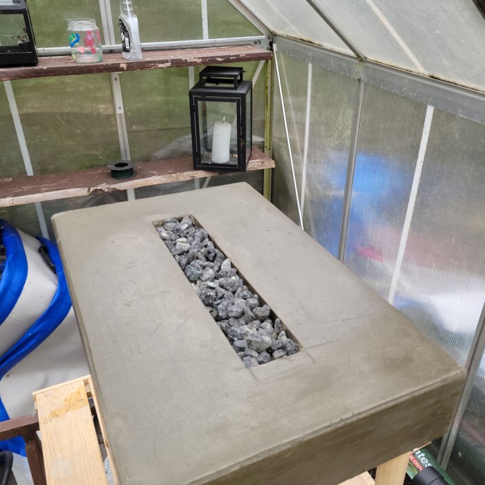

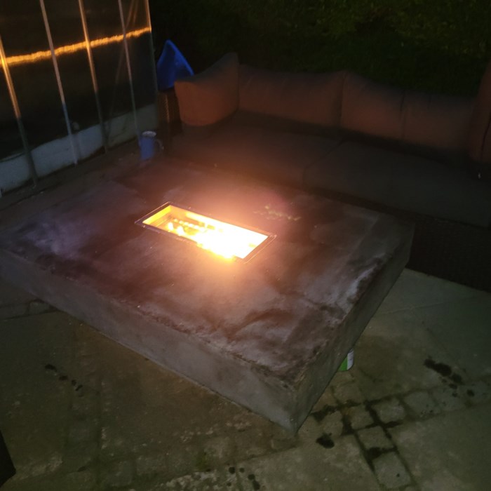

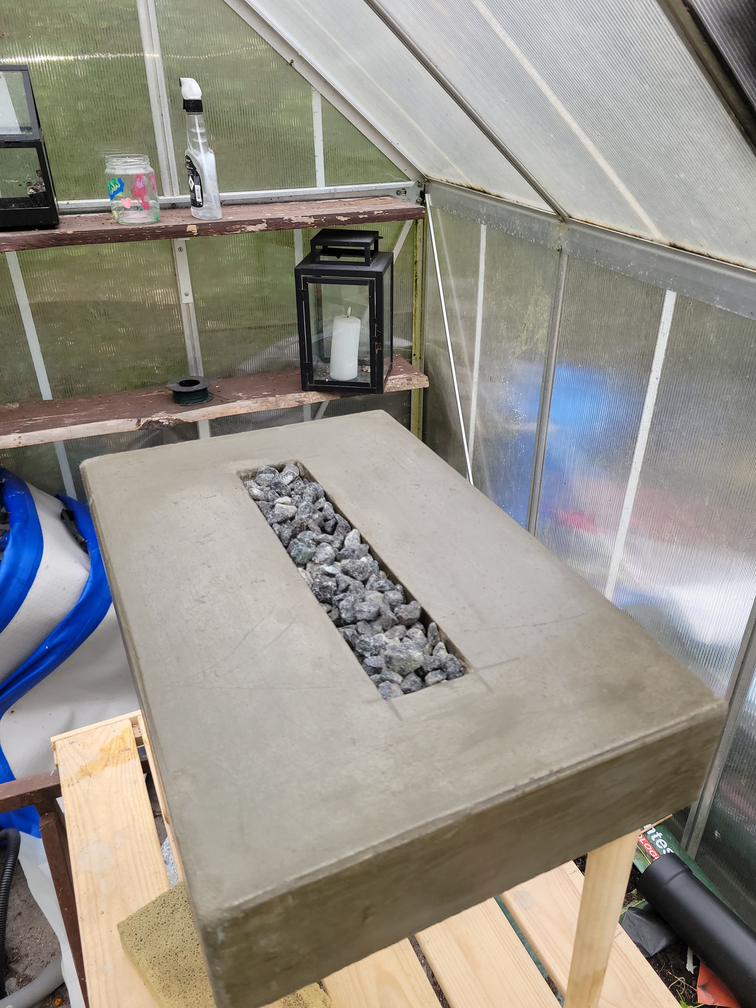

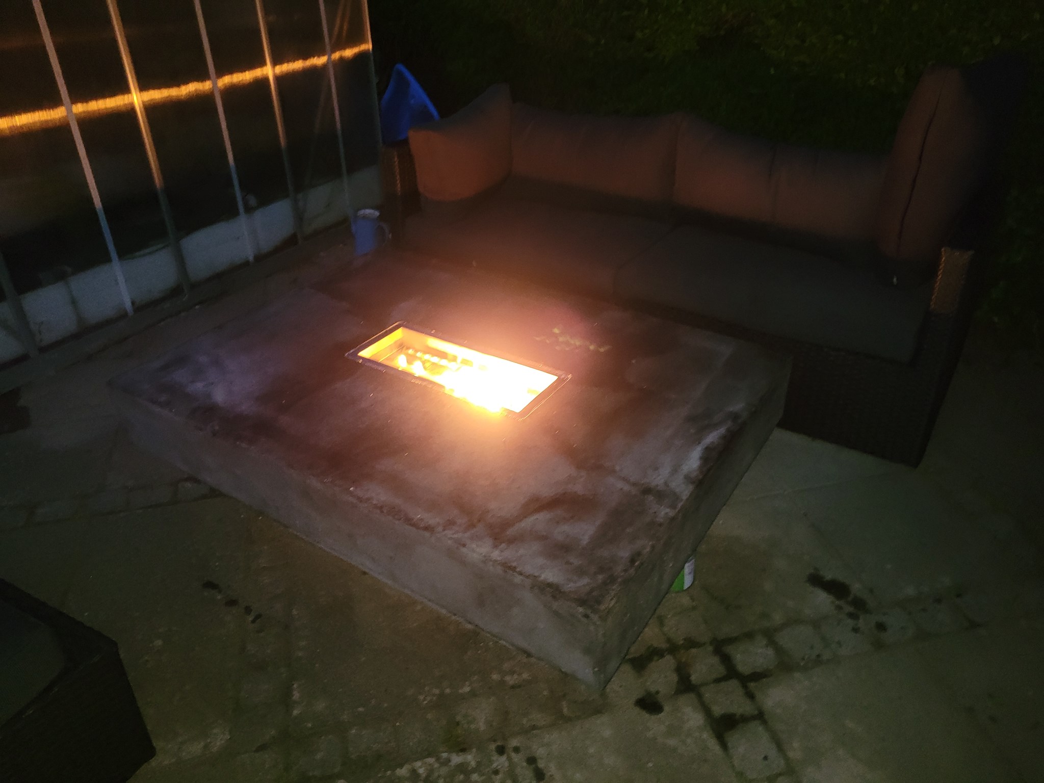

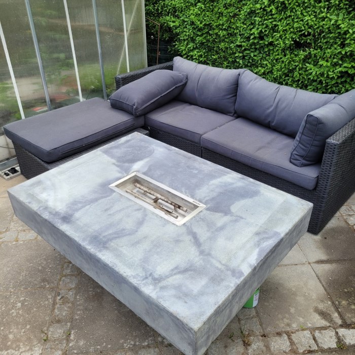

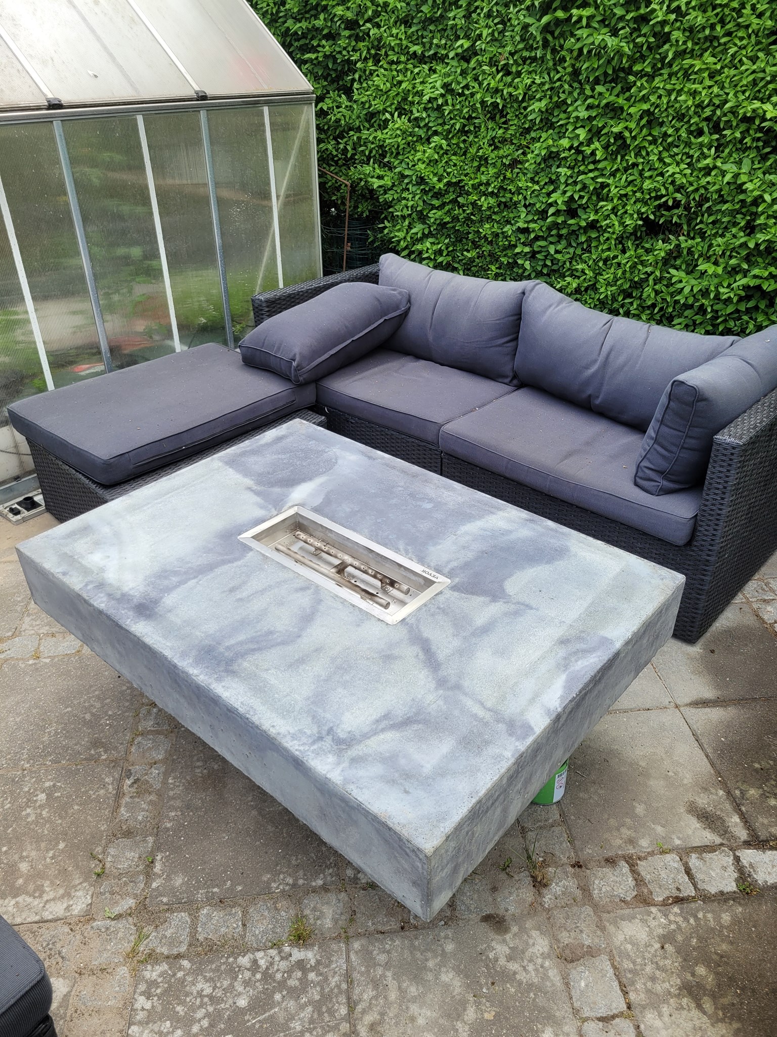

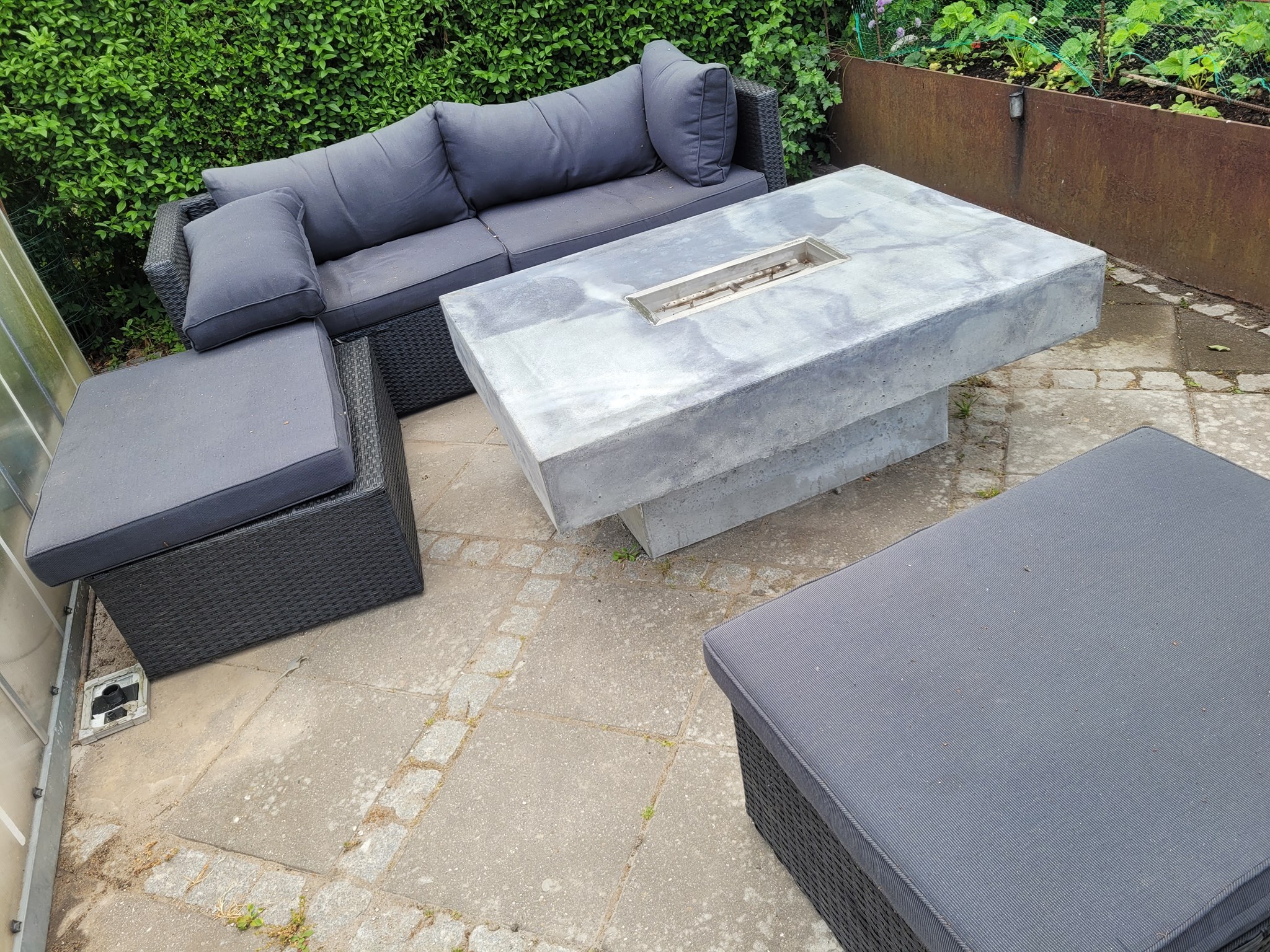

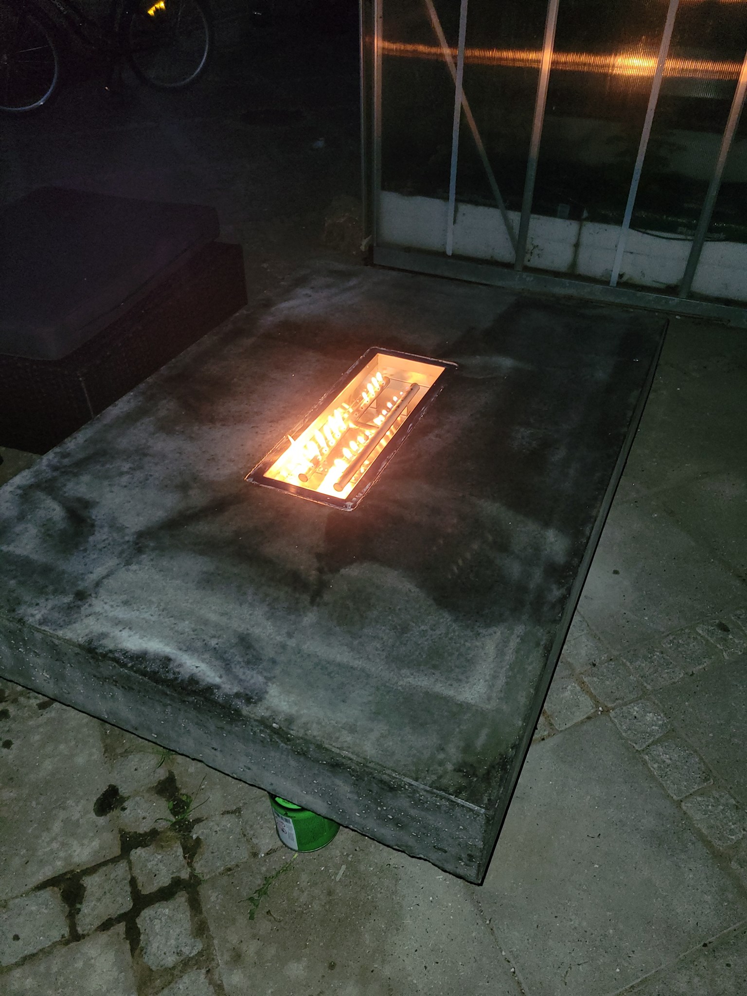

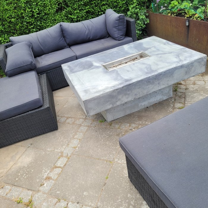

Hjemme støbt bord med gasbrænder nedfældet.
Lidt tungt,kommer til at støbe det næste tyndere

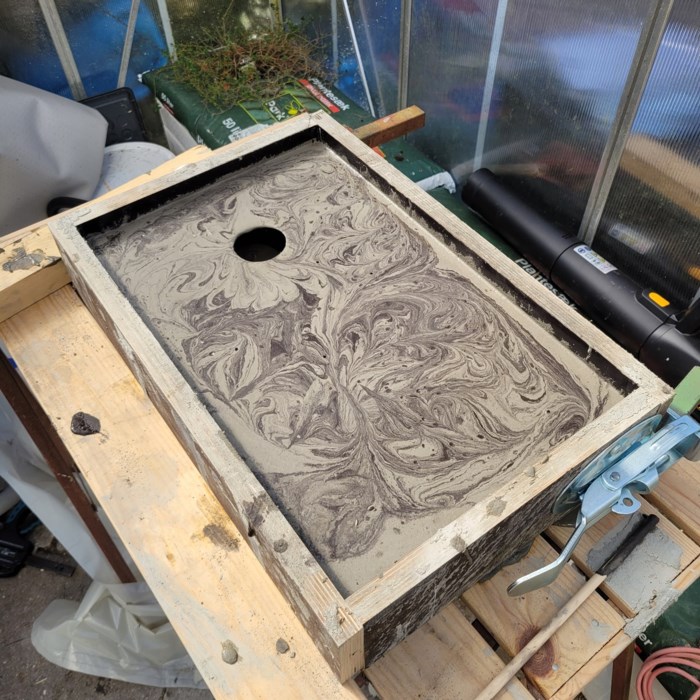

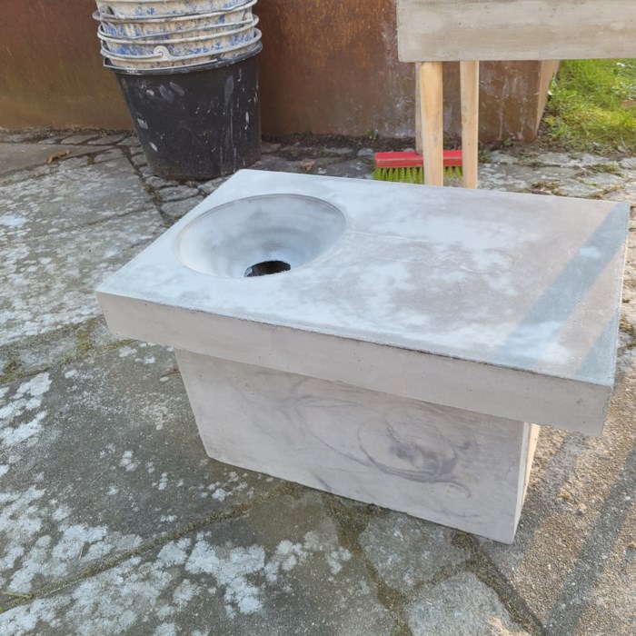

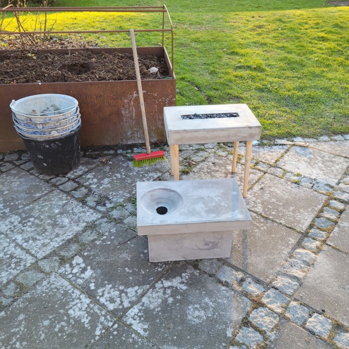

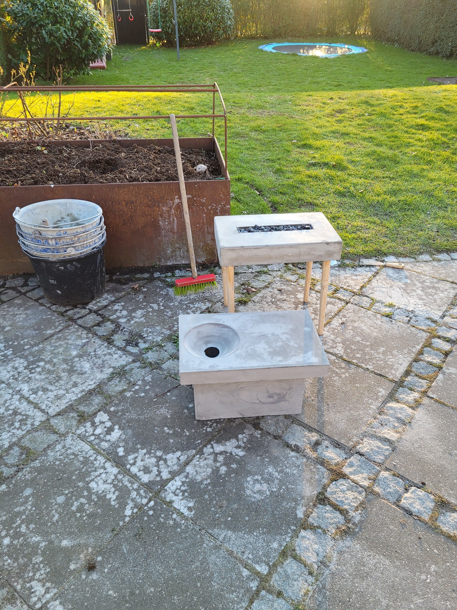

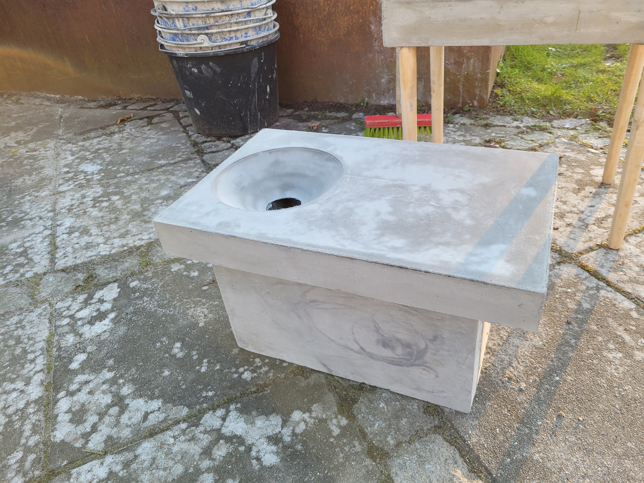

Jeg har lavet 2 små miniature borde i str forhold 1/5 for at se hvordan min beton arter sig og hvor meget jeg skulle vibrere og så  for at jeg ikke stod med 300 kg beton der bare skulle skrottes.
Betonen jeg har brugt er fiberbeton fra marlon og så har købt noget pulver til at komme i beton.
Og der har jeg kommet 1 spand sort beton for hver 3 spand alm beton
Og derefter rørt lidt rundt derefter vibreret det godt
Kimso skrev den 11-06-2023

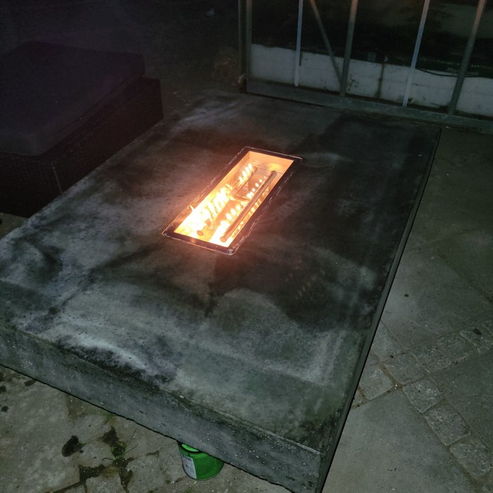

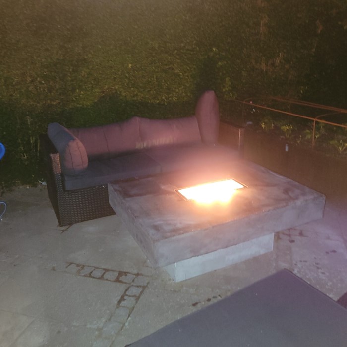

Fed ide. Rigtigt mandebord.
Hvad vil du bruge ilden til, ud over jeg selvfølgelig synes det ser fed ud.
Kimso skrev den 22-07-2023
Tak Ja det er et rigtig mandebord derfor tog det også hele foråret at overtale konen til at det kunne være hyggeligt 🤣vi bruger det til hygge,grille mashmellows og popcorn
Så nu skal det bare lige blive godt vejr igen
Gregeren skrev den 22-07-2023
Flotte støbninger!
Når du arbejder med fiberbeton, skulle det være muligt at lave tynde bordplader som ikke er tykkere end et par cm. Det hjælper gevaldigt på vægten.
I de tykkelser du fremviser her, kan du sagtens bruge helt almindelig beton som du selv blander, og putter en stump armeringsnet i, det er nok billigere end fiberbeton.
Du kan købe alm. Portland Cement, og blande med sort granitstenmel fra jem og fix, evt. tilsættes almindelig sand hvis du vil tone det lidt lysere end sort. 1:4 cement/stenmel giver en stærk blanding.
Blot et input hvis du vil have noget at eksperimentere videre med.

Kimso skrev den 26-07-2023
Et lille hyggeprojekt, prøver at lave en rund støbeform til et nyt betonbord, prøver en prøve opstilling
Gregeren skrev den 26-07-2023
Hvis du vil have en meget glat overflade på bordet, kan du bruge melamin som støbeplade.
Jatak for rådet 😊👍 jeg har nu masser af støbeplader, det var mere fordi der var een som havde bestilt et rundt bord så det var mere for at finde ud af hvad der fungere bedst og ikke spilde en god støbeplade på at jeg nosser i det🤣
