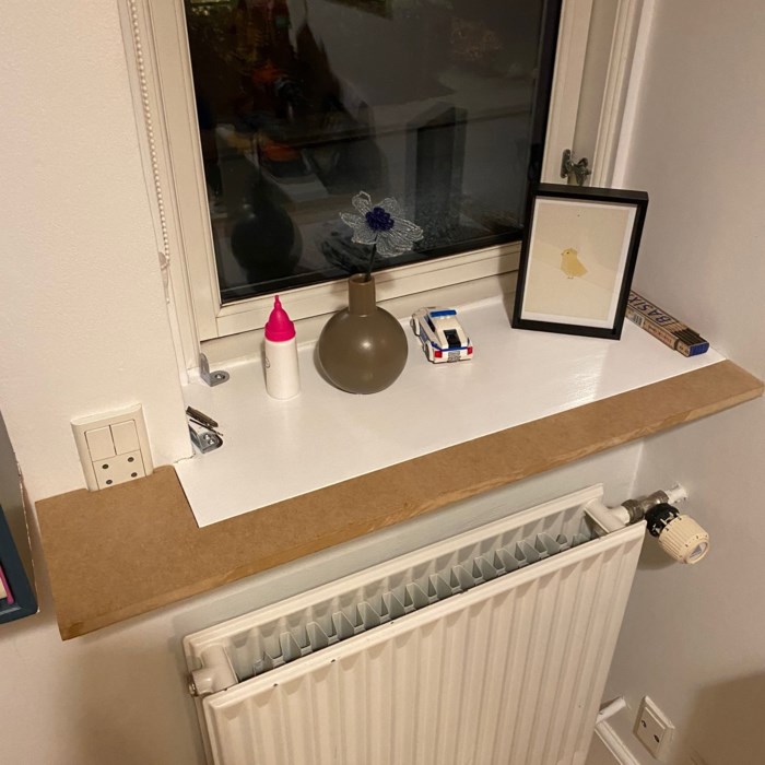

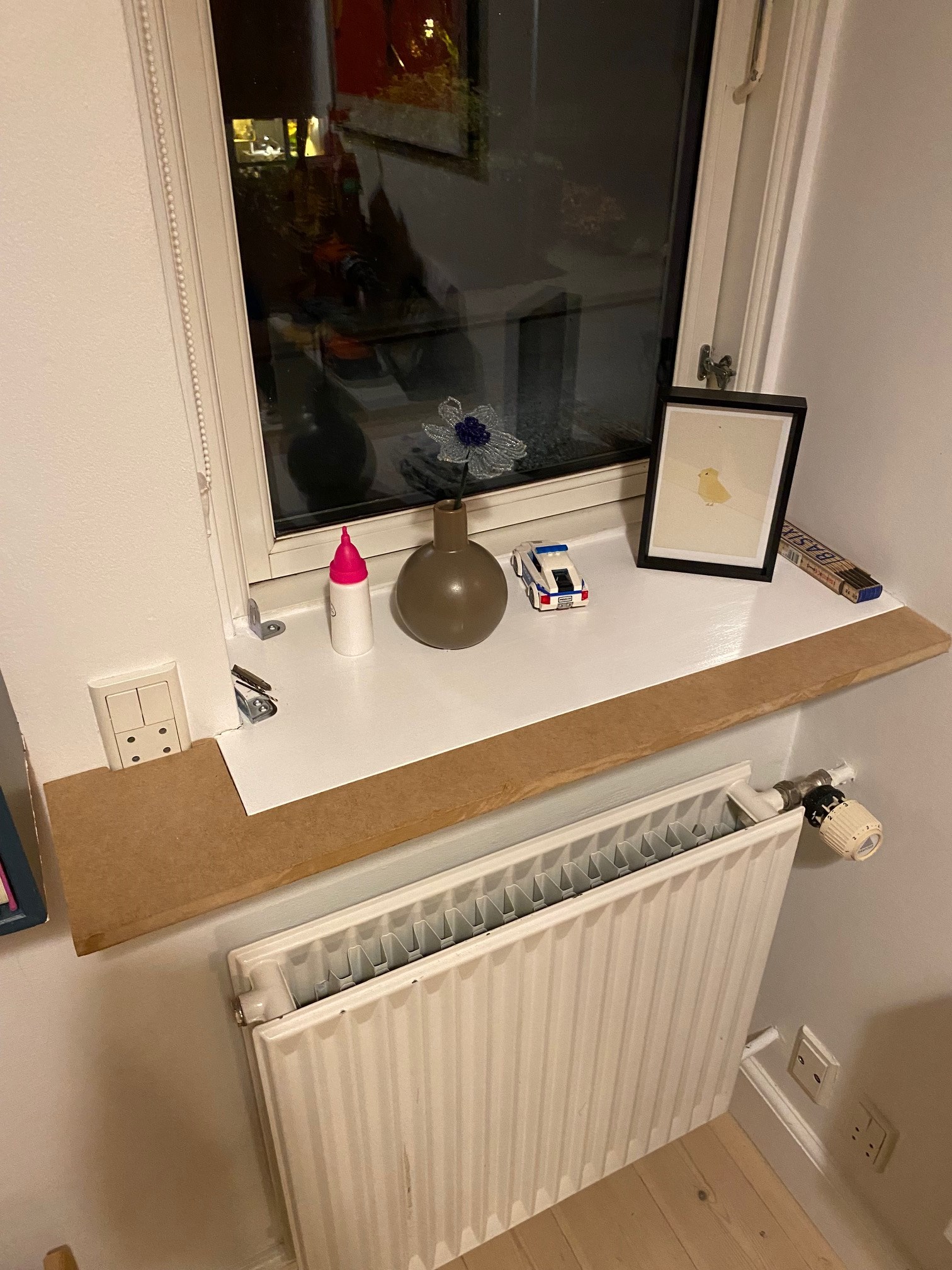

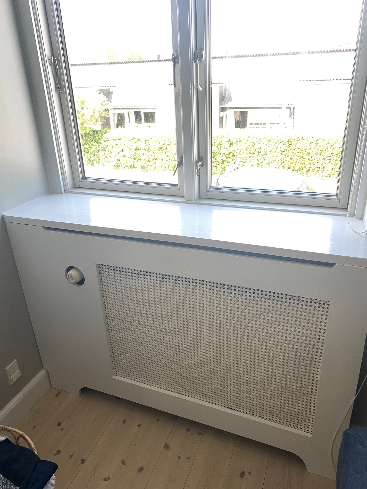

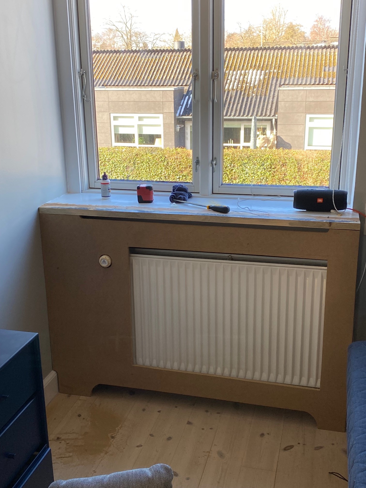

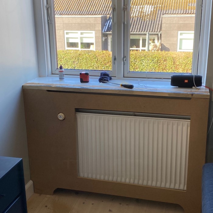

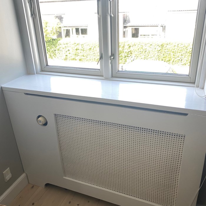

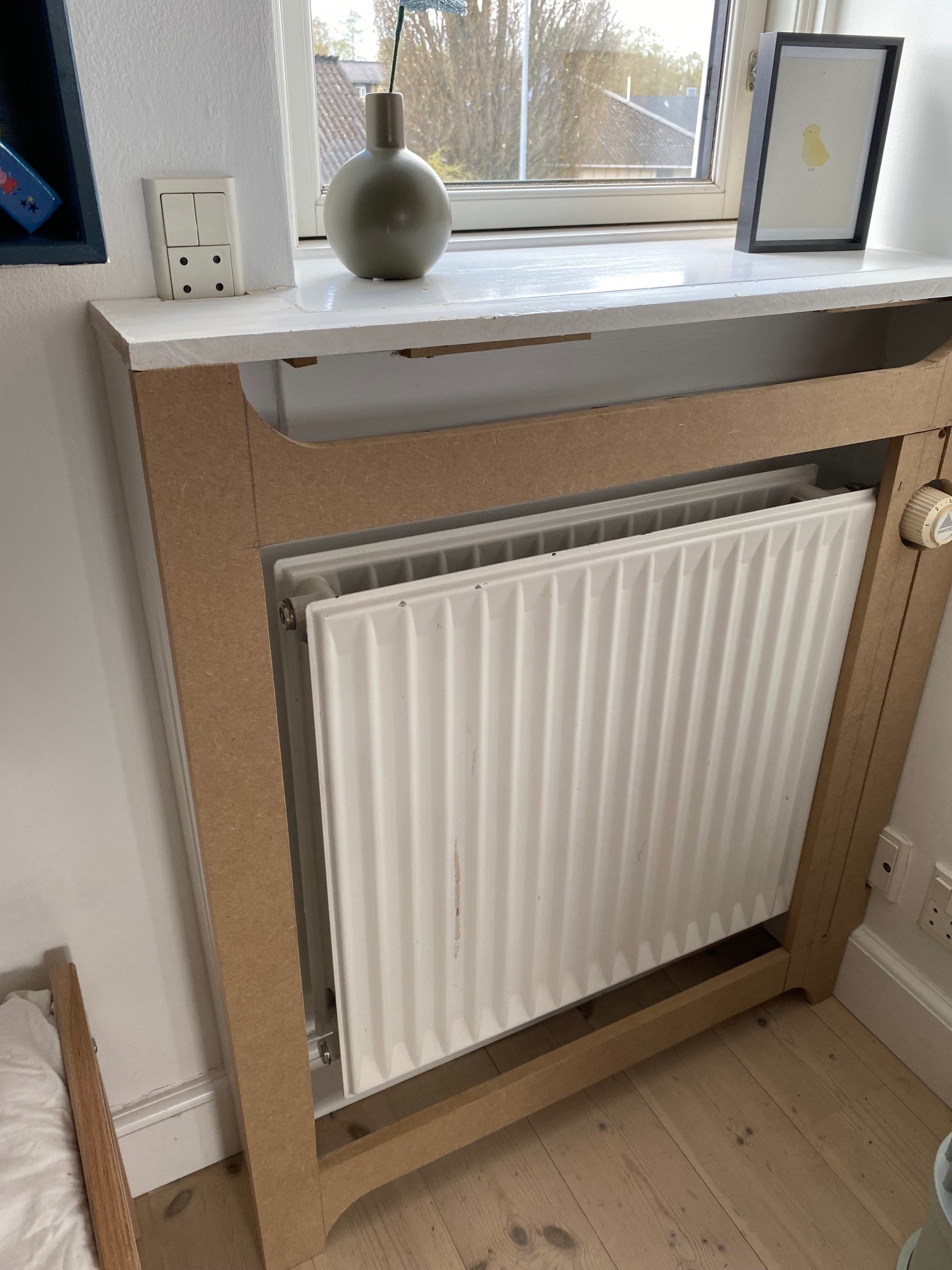

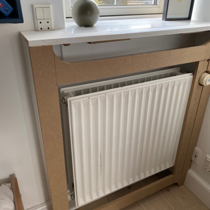

Jeg er i gang med at bygge nye radiatorskjulere i hele huset. Mine skills bliver bedre for hver radiatorskjuler jeg bygge - det er både godt og skidt. Det betyder nemlig, at den første radiatorskjuler skal pilles ned igen :P Jeg er simpelt hen ikke tilfreds med den. I billederne kan i se en færdig radiatorskjuler i vores badeværelse og en anden jeg er i gang med. En af udfordringerne har været at forlænge vindueskarmen, så det stikker udover radiatoren.
På den første radiatorskjuler anvendte jeg et mønstret stålgitter, der både var dyrt og svært at arbejde med (læs maling og tungt). Jeg fandt heldigvis et alternativ i fransk rørflet, der let kan tilpasses med en saks og blot sømmes fast bag frontpladen. Her kan i finde et udvalg af
mønstret flet: jeg valgt denne som allerede var malet hvid.
