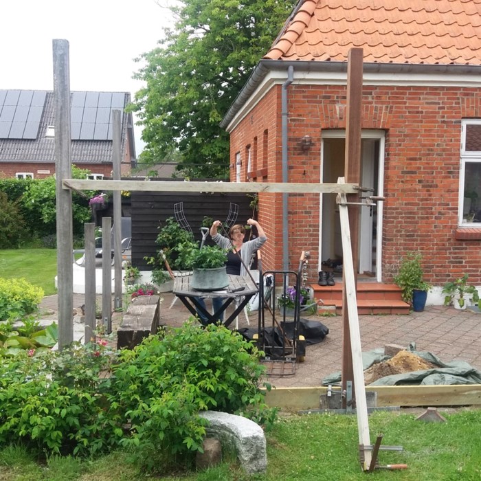

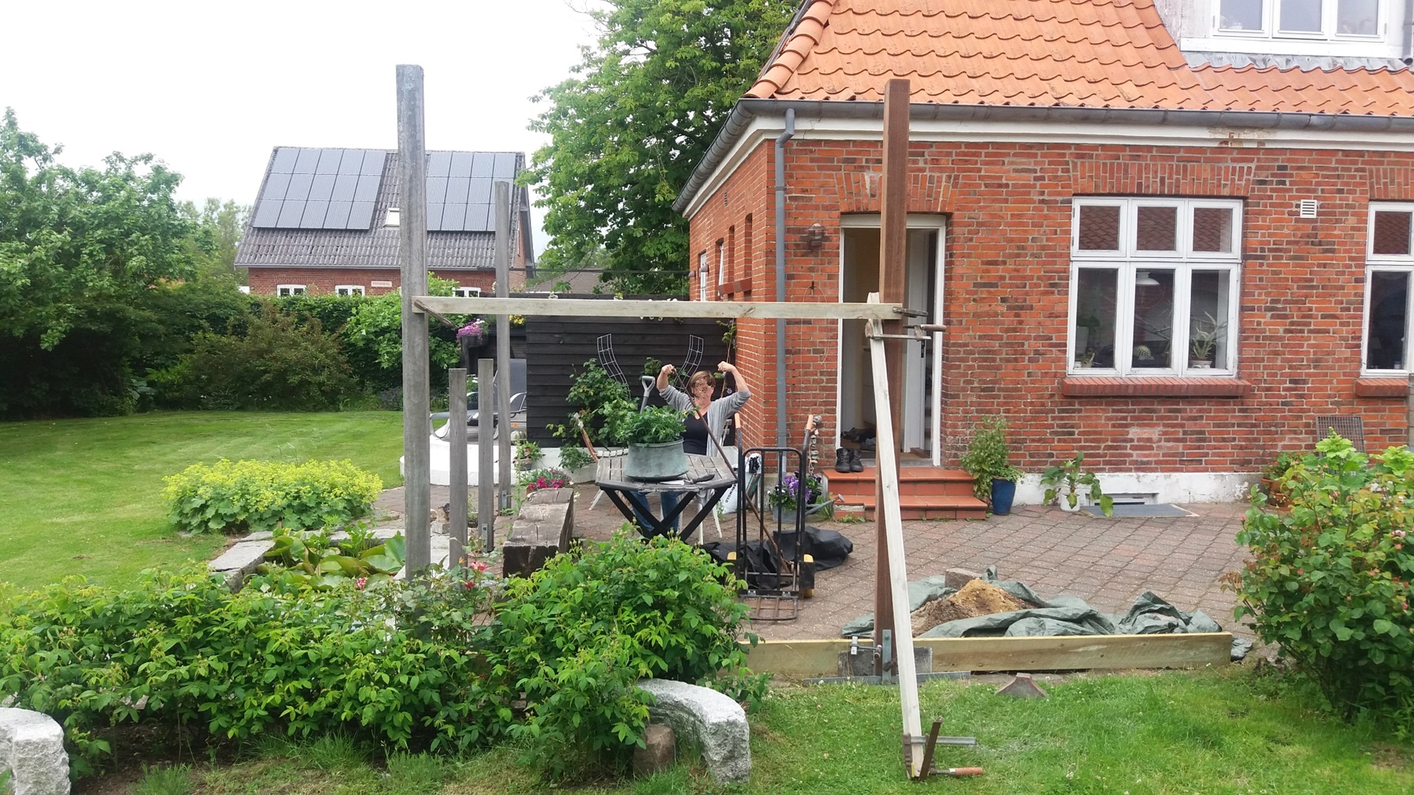

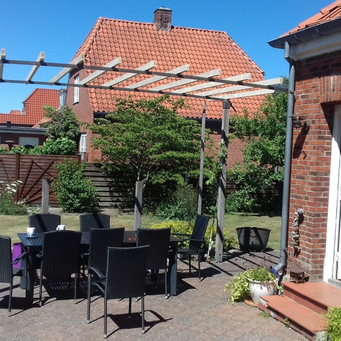

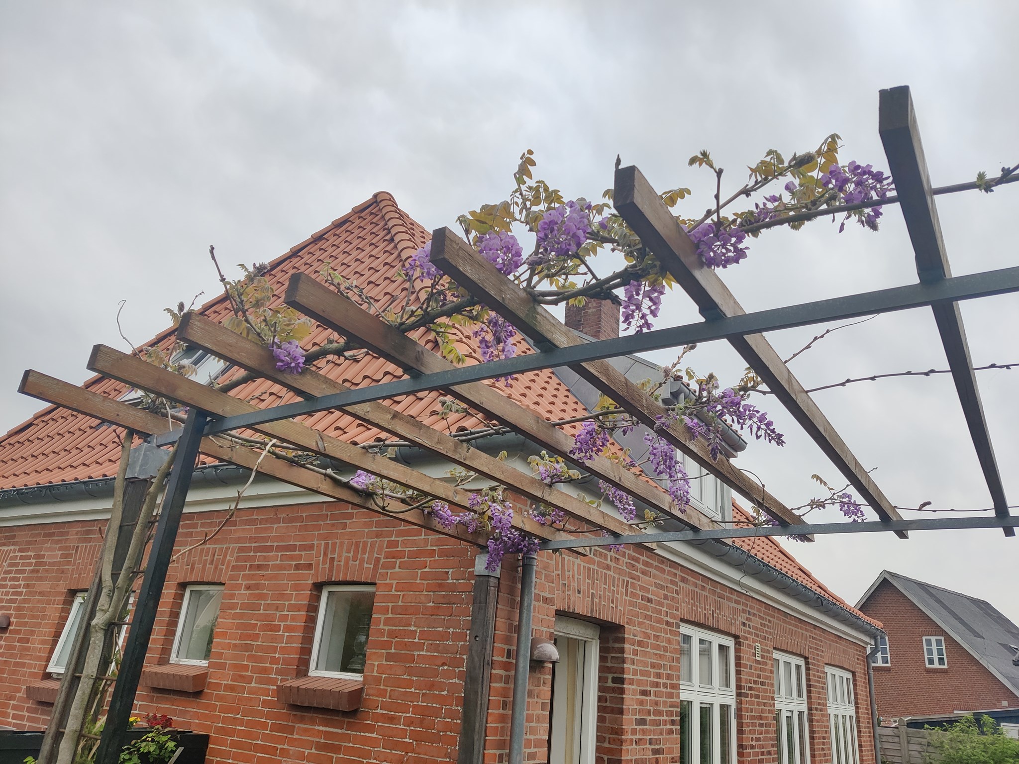

Min kone ville gerne have lidt skygge på terrassen og hun ville gerne have en blåregn.
Hun snakkede om et solsejl spændt op i luften. Jeg ville ikke have sådan et til at flagre i blæsevejr og blive grønt af regn, så jeg så mit snit til at vise konen den japanske måde at holde blåregn på uden at det ødelægger nedløbsrør, undertag, løfter tagsten og sviner husmuren til med rodfæster.

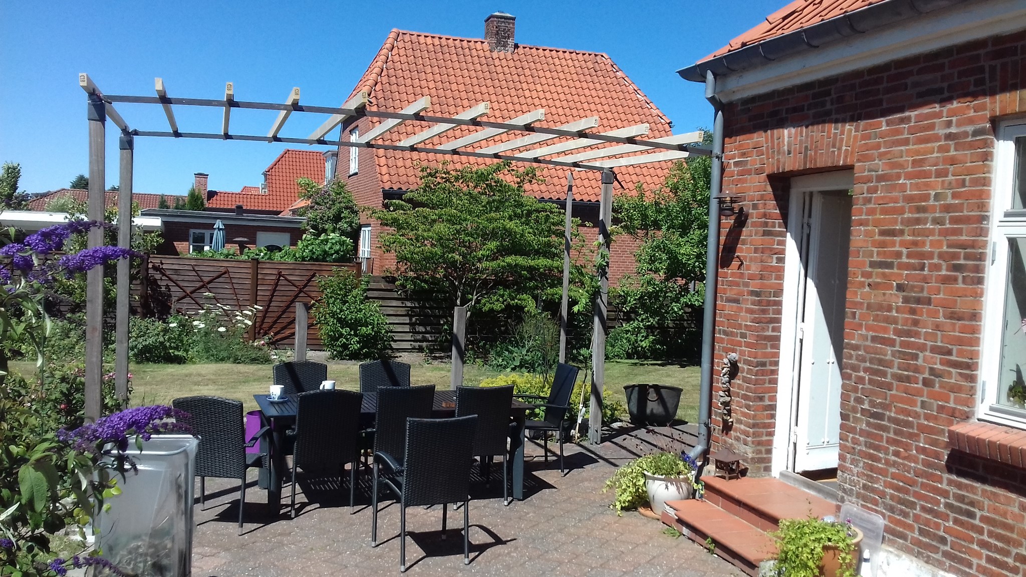

Den fik jeg solgt og hendes betingelse var at det skulle være en let konstruktion at se på.
Jeg synes det lykkedes.

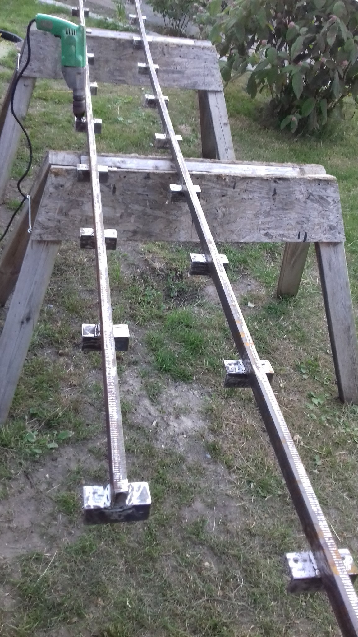

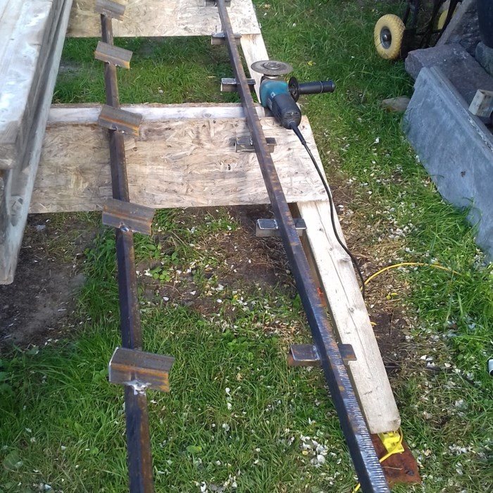

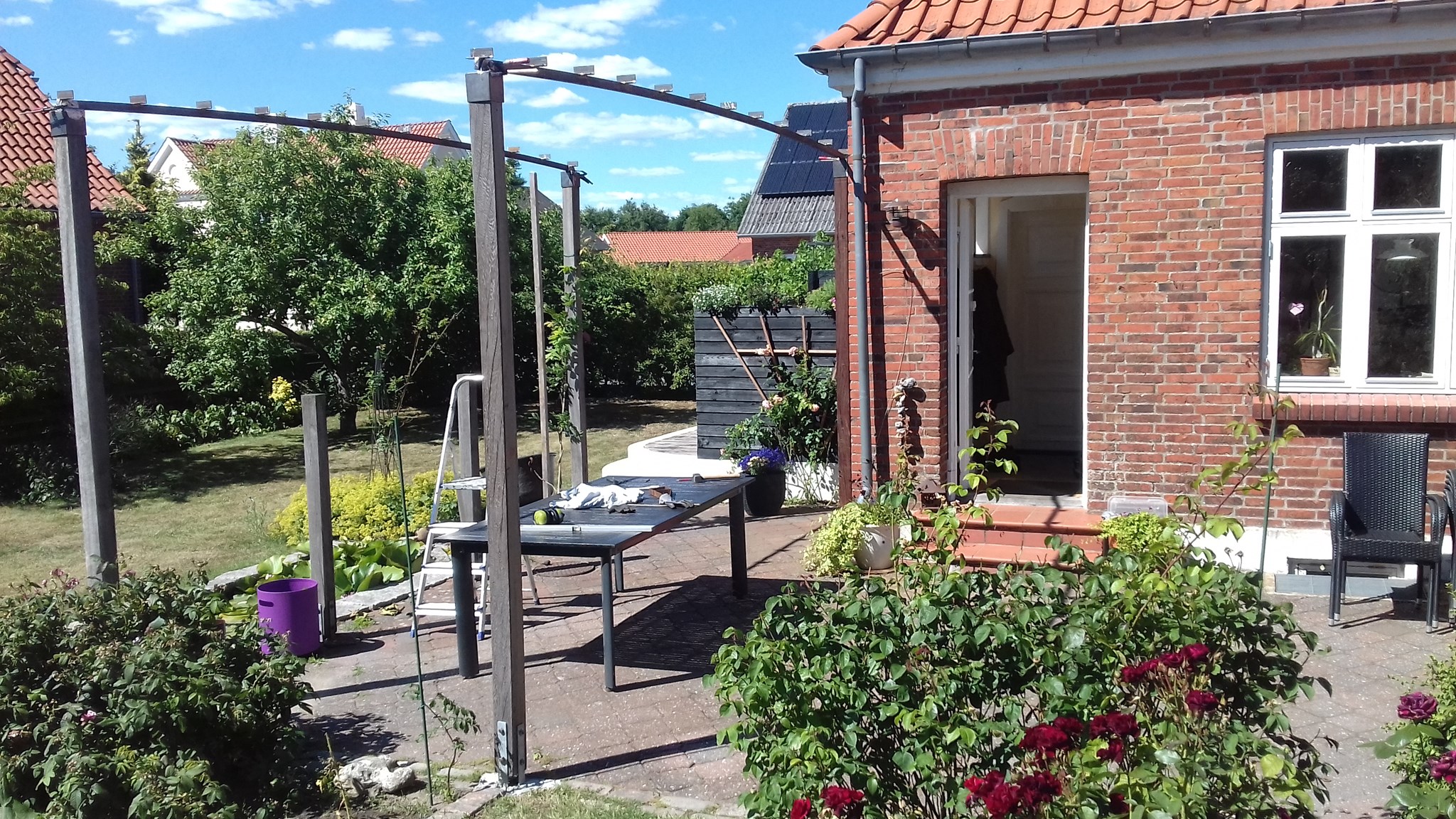

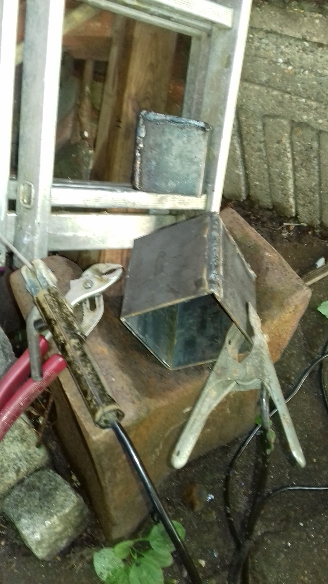

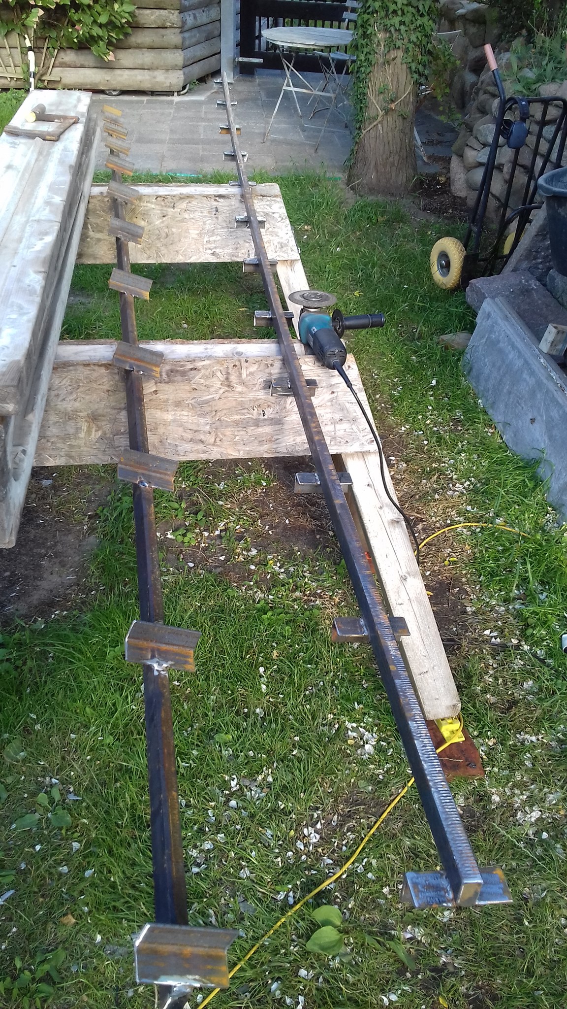

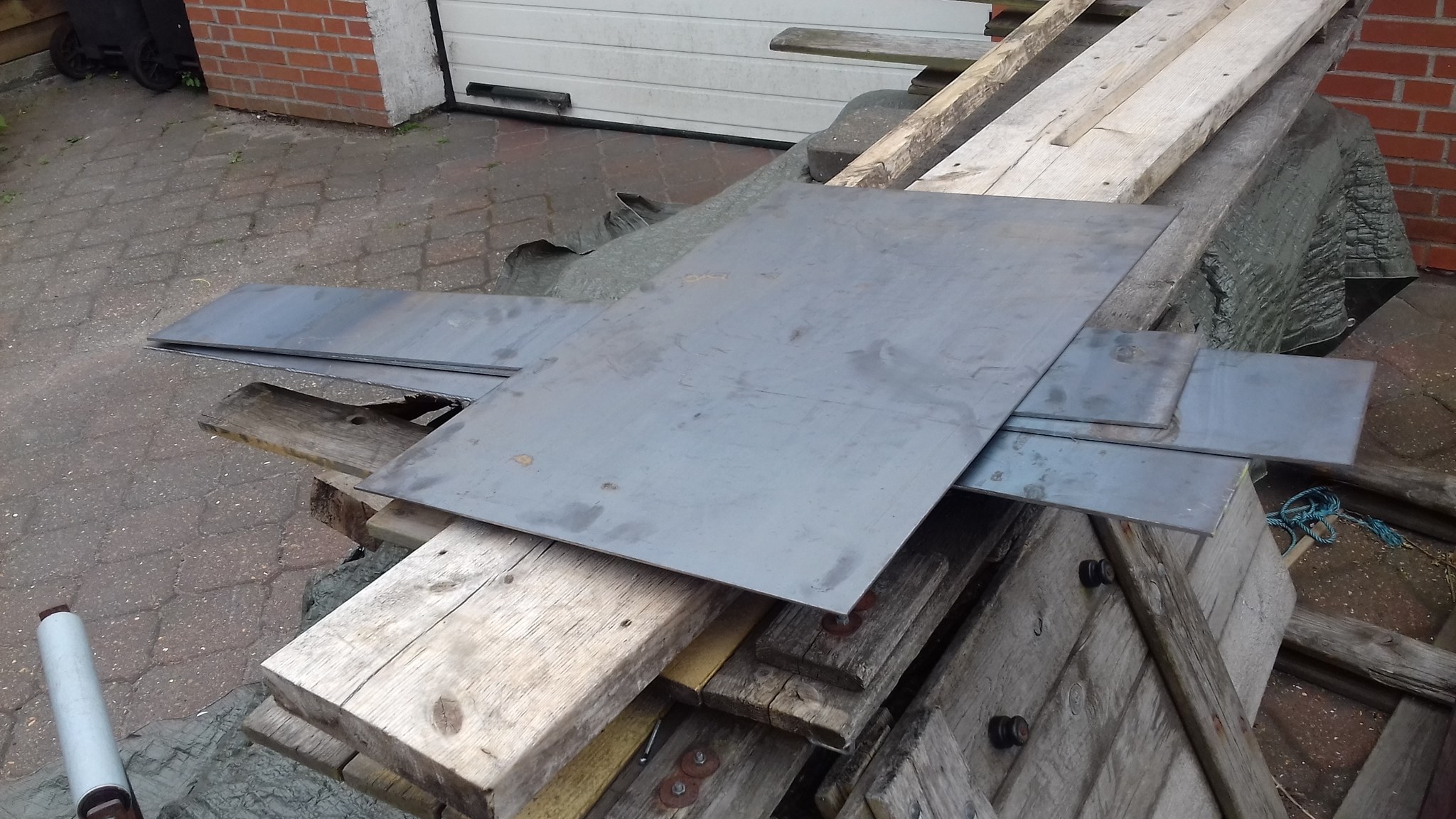

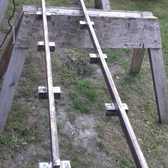

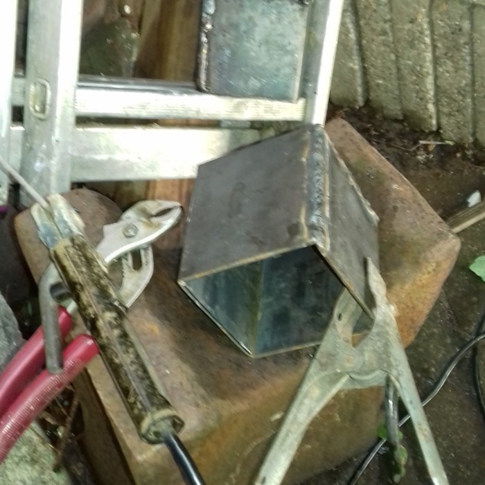

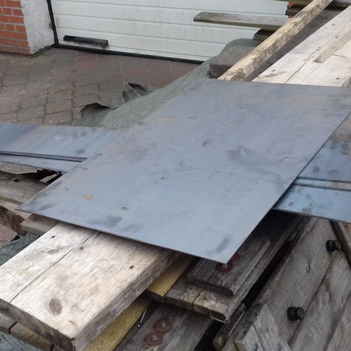

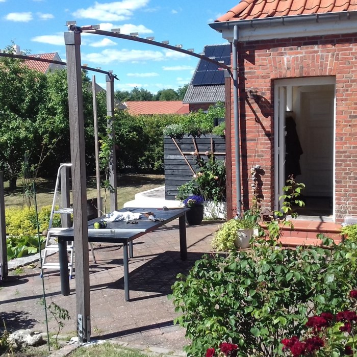

Jeg lavede det hele af massivt jern og sendte det bagefter til galvanisering hos den lokale smed.

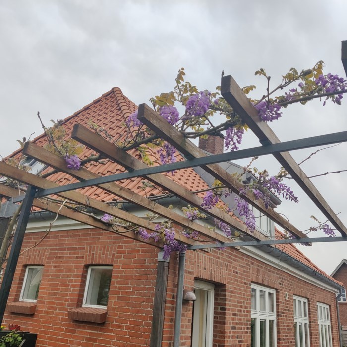

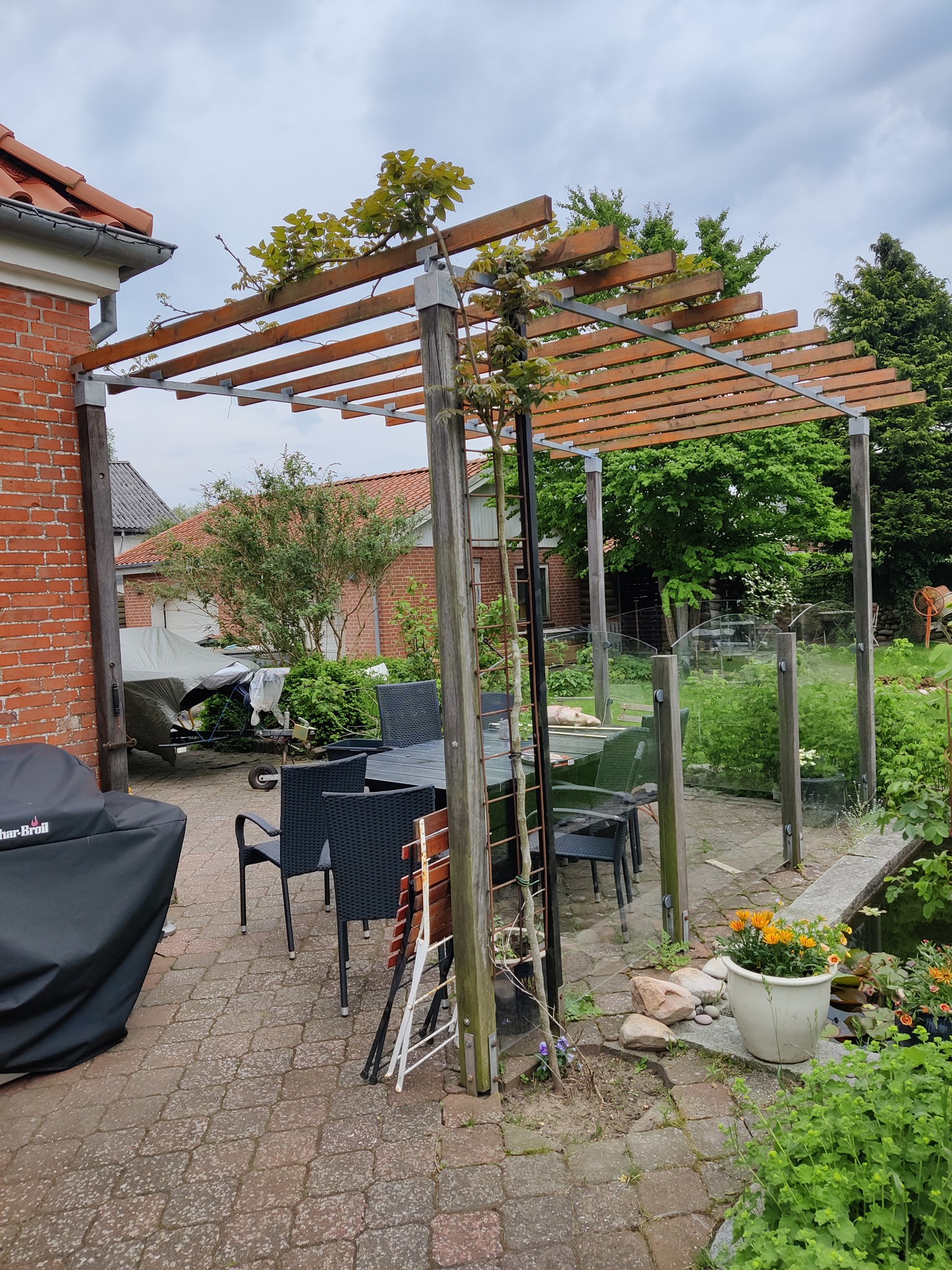

Når blåregn bliver mere selvbærende så kan jeg fjerne 2 ud af 3 taglægter.

Salgsfotoet :)

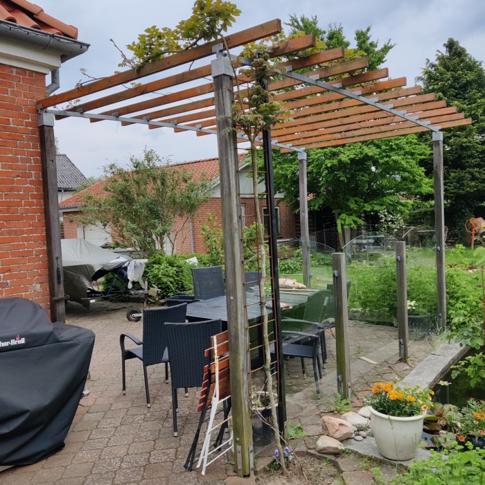

Ja ja i år kan man da få fornemmelsen af projektet. Det dufter allerede himmelsk og kaffen nedenunder er ekstra god.
don and skrev den 28-06-2025

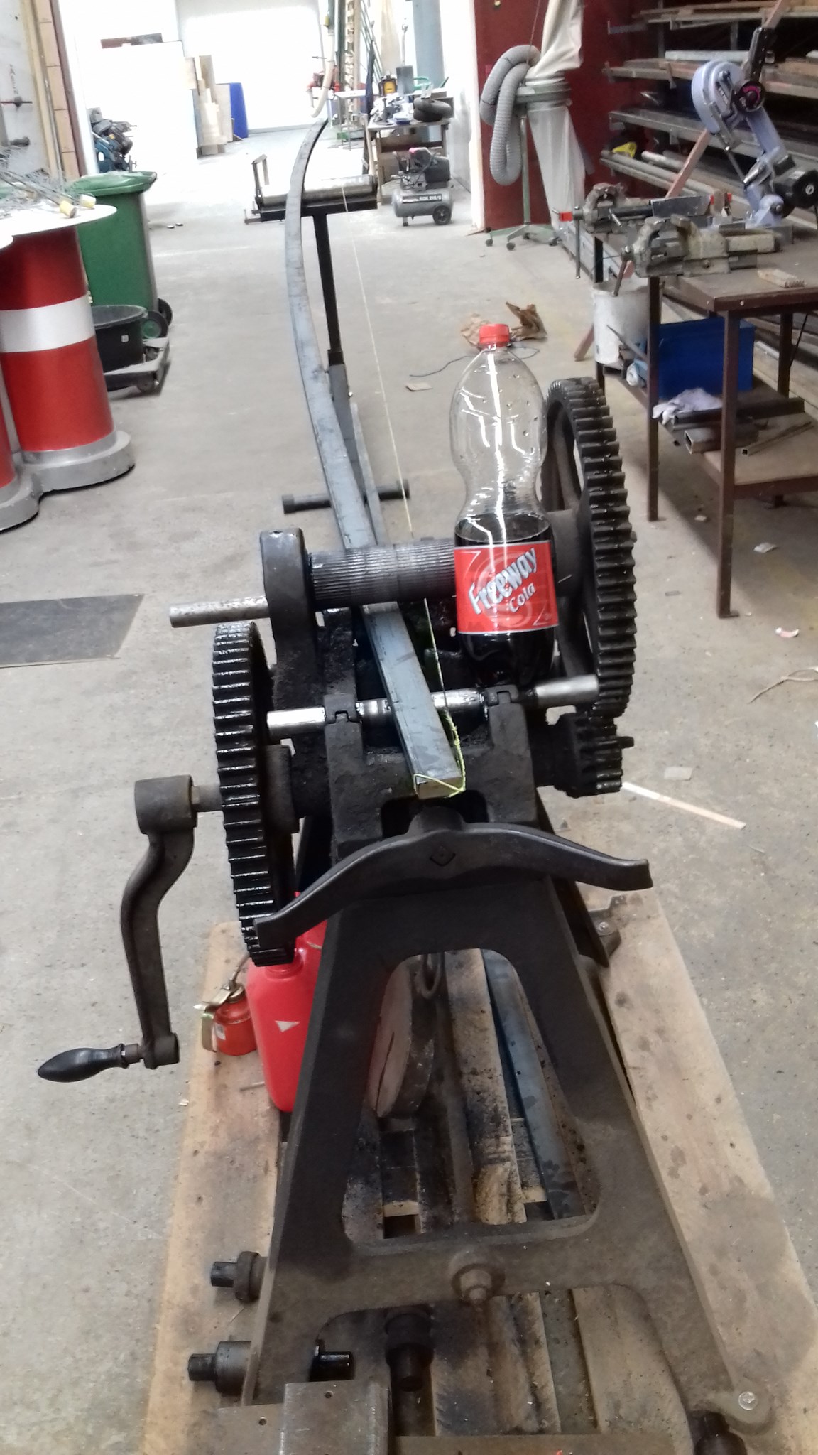

ser godt ud !!, det store problem er lige at finde en maskine der bukker rør :).. hvis man ikke lige har en..
Claus C skrev den 29-06-2025
Hehe ja alle de specielle maskiner... Men en rørbukker eller en valse som jeg brugte, sådan een har næsten alle smede stående og oftest ikke i brug. Jeg gave en gang kage som tak for lån.
