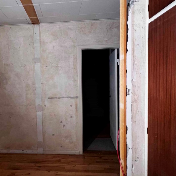

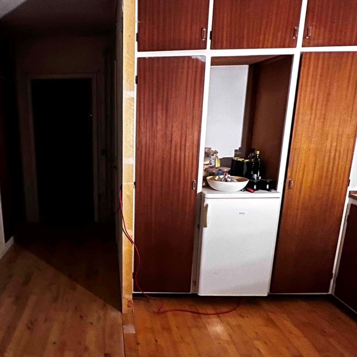

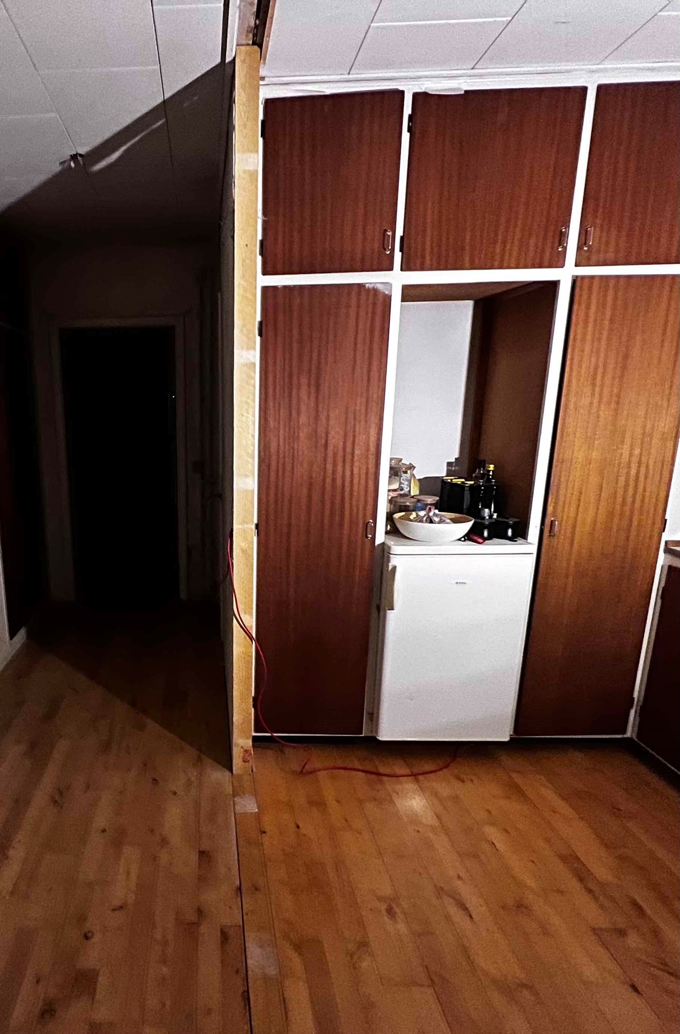

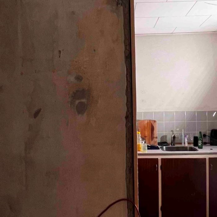

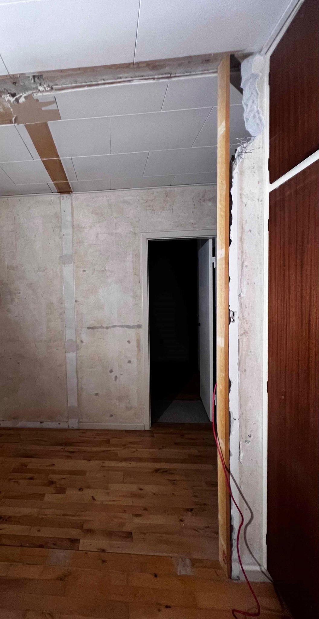

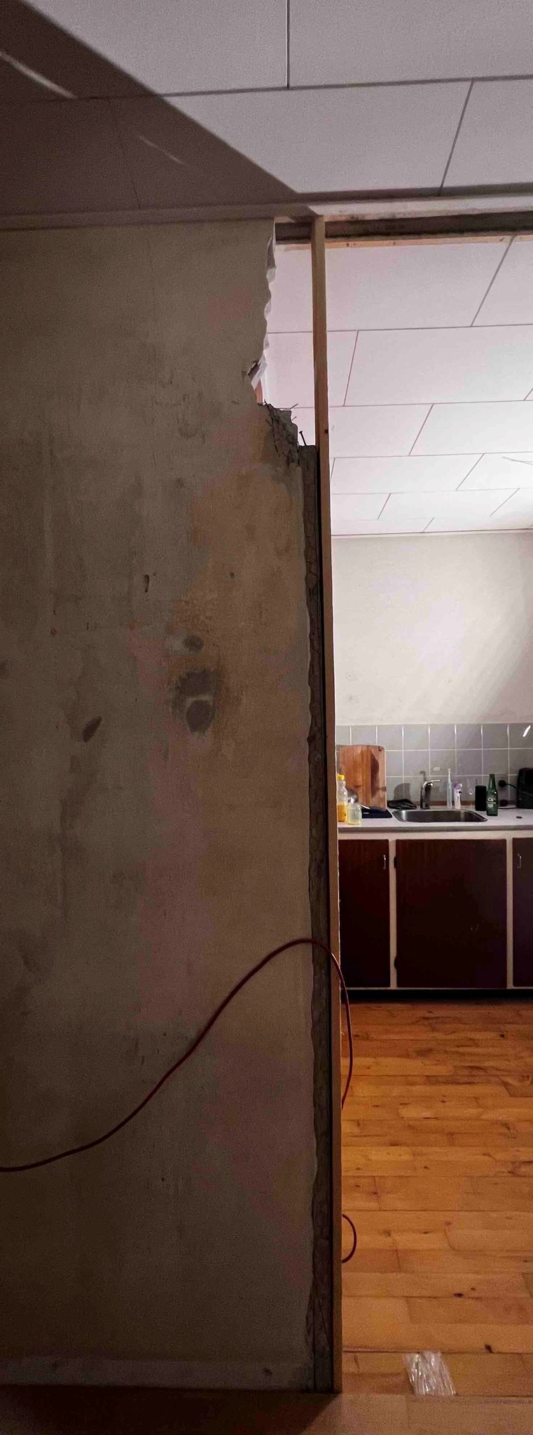

Hej, jeg kunne godt tænke mig noget råd om hvordan jeg bedst kan gøre det her projekt.
Jeg har revet en væg ned, også ser det sådan ud, og jeg skal sørge for at få et clean finish.
Her i forvejen er en stolpe fra der hvor dørkarmen var, og jeg tænker at brug den både som forstærkning og til at guide mig. Jeg tør heller ikke at banke/skære mere ned, da det er allerede ret tæt på et højt indbygget skab i køkkenet.
Jeg har sat en brædde op og jeg har noget hul der skal fyldes ud med noget, evt skære noget gips plade og dække hullet på begge sider, også når det er gjort, så vil jeg spartle over det hele så det er er klart til at blive malet.
Synes i at det er en god ide, eller hvis i har nogle andre anbefalinger, er jeg spændt på at tag imod.
På forhånd tak.

Det er lidt vanskelig at se hvad muren består af. Er det mursten og pudset væg så skal det mures op og pudses.
I øvrigt vil du få flere svar hvis det blev lagt ind i forum. Projekt er er beregnet til at vise et projekt frem men det er ikke så nemt at svare da man bl.a. ikke kan hoppe tilbage når man er  i gang med at svare
Lijodo skrev den 19-05-2022
Ah okay, tak for det, jeg smider det i forum så.
Og forresten.. det er bare et tyndt ikke bærende væg, som består af gasbeton, med puds på.
ev elmand skrev den 19-05-2022
Gasbeton med puds skal repareres med gasbeton og puds. Du kan ikek undgå revne dannelser hvis du blander andre materialer ind. Gasbeton hedder på moderne sprog multiplader. Husk at forvande grundig både når du murer et stykke ind og inden du pudser op.
Bakkemørtel og cement  12 : 1
