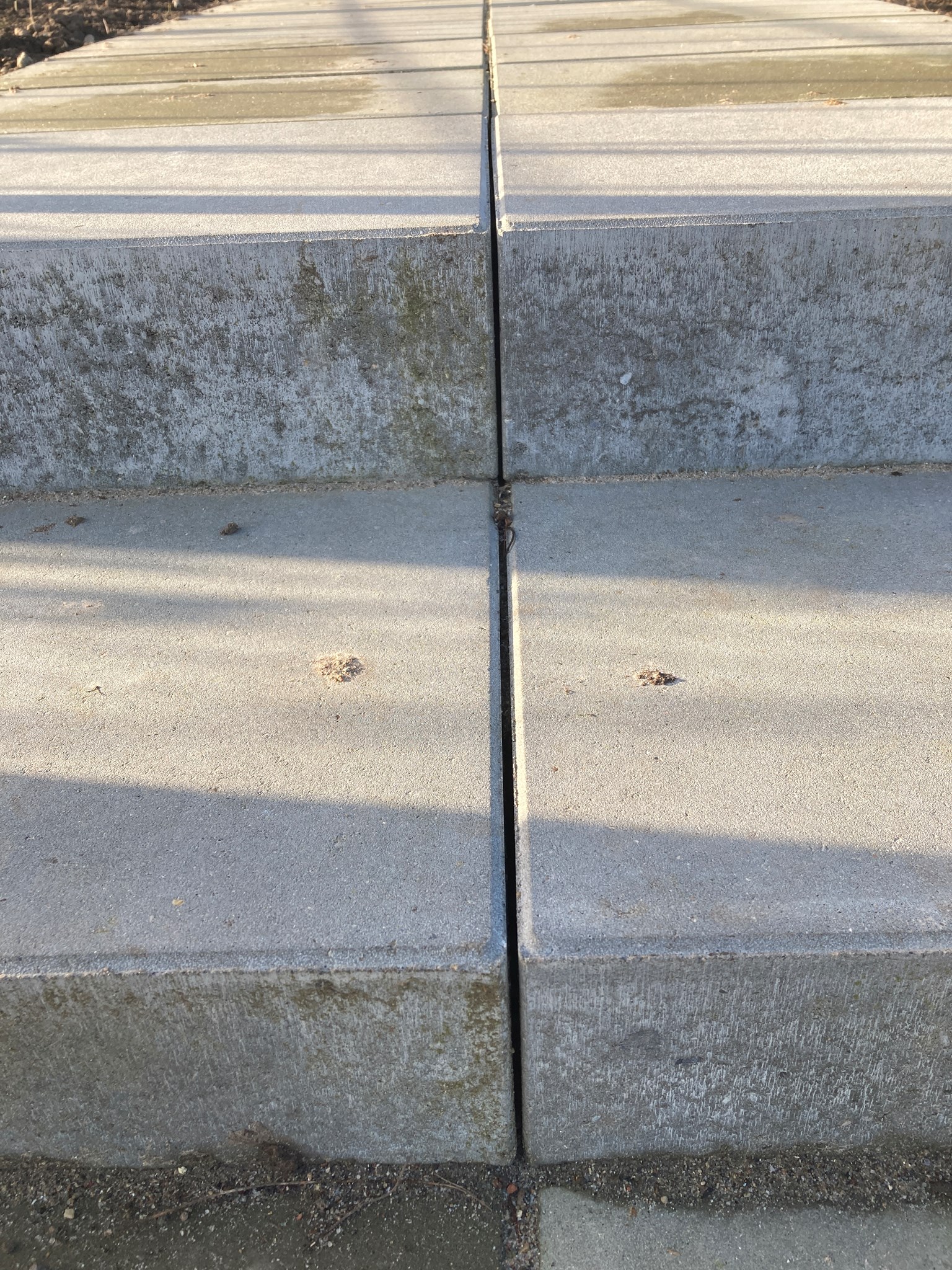

Hej LDS.

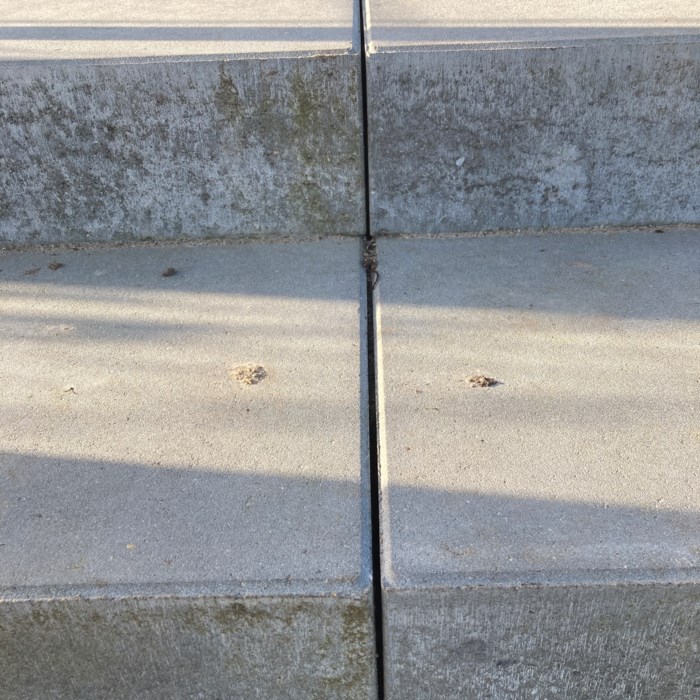

Jeg har i sommeren 2021 sat trappesten (IBF 60x30x15) i 120cm bredde og fuget med "Dan Sand No Grow", der trak fint ned mellem både fliser og trappesten. Udfordringen er, at fugesandet udvaskes i fugen mellem trappestenene, hvor de støder op mod hinanden og afretningen under de bagvedliggende fliser udvaskes over tid.
Fugebredden er ca. 2-3 mm.
Hvordan fuger jeg bedst mellem trappestenene, så fugen ikke udvaskes?

Det er måske et projekt for dig, men spørgsmål høre til i Forum.
Udover det kan du prøve med lidt mørtel i studsfugen, så løber sandet ikke ud.
Søren O skrev den 30-01-2022
Jeg ville nok bruge en god (polymer) fugemasse i de lodrette fuger, og så presse lidt fugesand ind i fugemassen, for at få det til at ligne de vandrette fuger.
S. Fabrin skrev den 30-01-2022
Kom lidt cement i fugesandet, så bliver det i fugerne.
