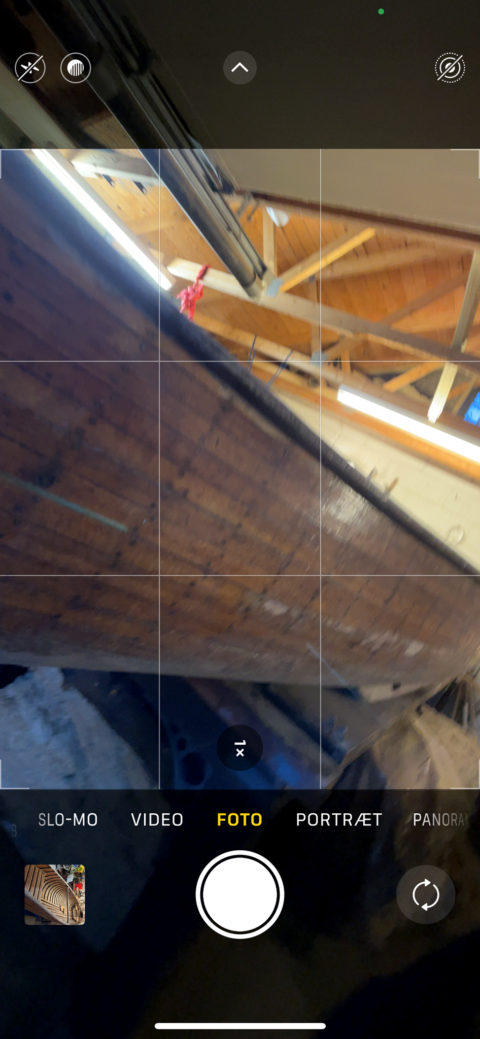

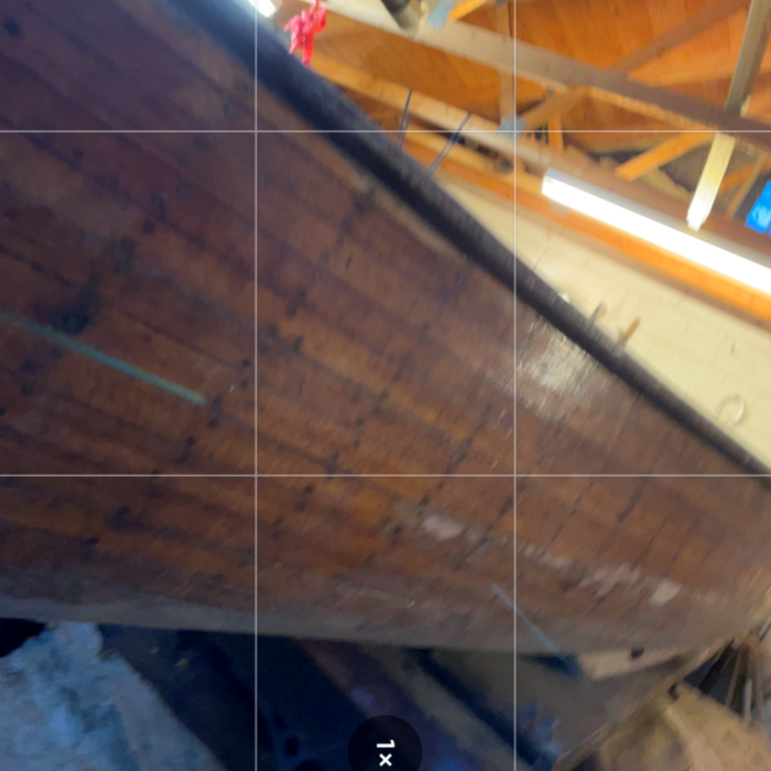

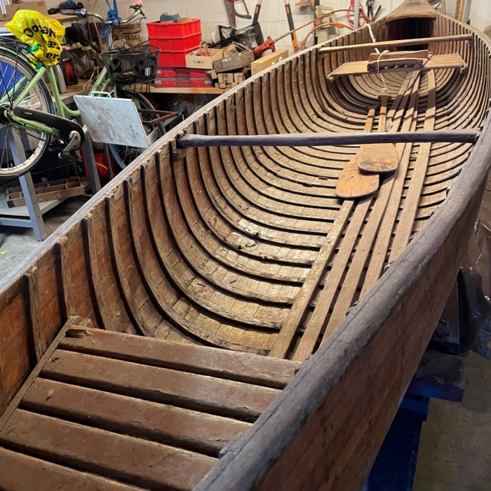

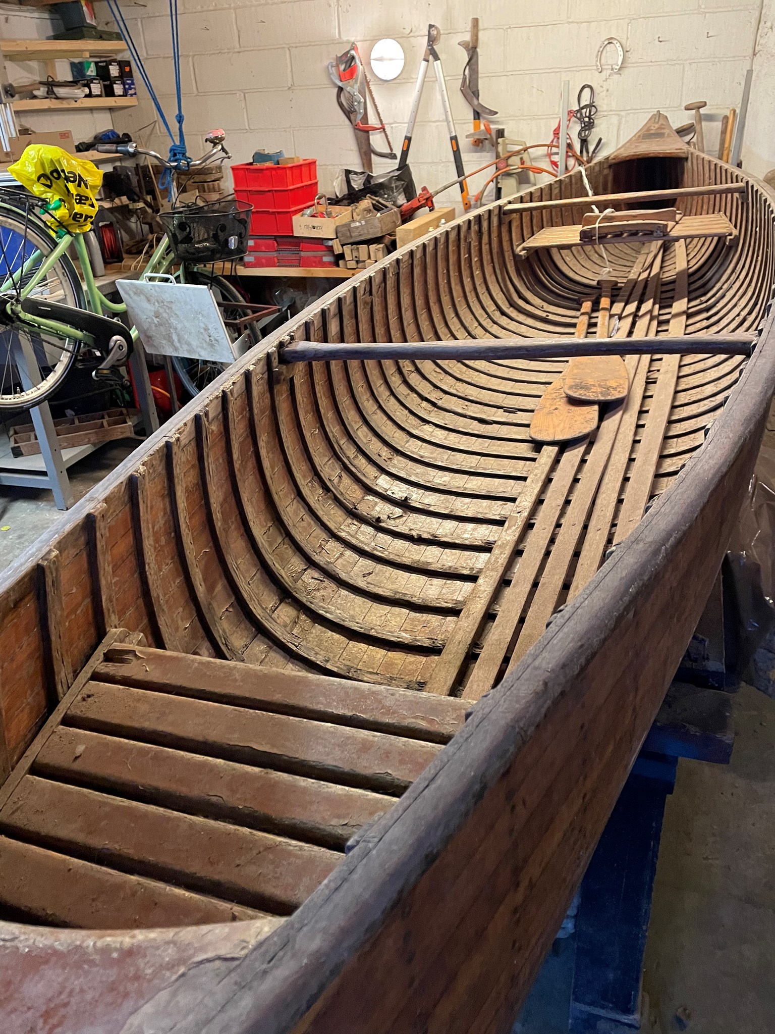

Jeg har købt en trækano hvor lakken skaller af. Jeg har følgende spørgsmål
1. Hvordan sliber jeg den ned
2. Hvilken behandling skal jeg give den
Med venlig hilsen Klaus

Uden på nogen måde at være ekspert i det, så tænker jeg at der ikke er så meget andet at gøre end at slibe den ned efter bedste evne, jeg tror godt du kan slippe afsted med at bruge enten en båndpudser eller excentersliber til de steder hvor du kan komme til det. Resten må du gøre med håndkraft.
Derefter skal du have fundet dig en god solid lak. Jeg ville nok lede efter en to komponent båd lak også skal den ellers bare have en masse lag. Det er møjsommeligt arbejde og du skal være omhyggelig så du ikke får løbere.
