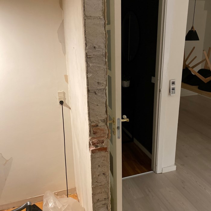

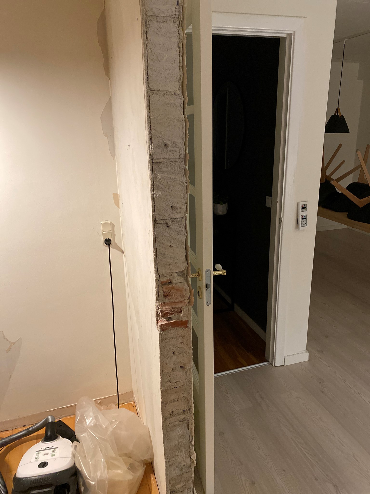

Jeg har væltet vægen mellem vores køkken og stue, jeg har dog ladet et lille stykke væg blive og vil nu gerne lave en pæn afslutning på det ende stykke der nu står tilbage, men er nu blevet i tvivl om hvad giver den bedste afslutning på vægen her ?
Vægen er gasbeton.

Endestykket i gasbeton er ujevnt og skal afsluttes på en eller anden måde, men ved ikke helt hvordan ?

Du køber to hjørneskinner i stål med pudsenet.
Dem monteret du og udkaster pudsemørtel på den forvandede gasbeton.
Efter 10min. Pudses det sammen med pudsebrædt, med de to skinner som ledere.
jetdirect skrev den 03-01-2021
https://www.silvan.dk/knauf-genius-hjoerneprofil-24-mm-2500-mm?id=4120-1244288
