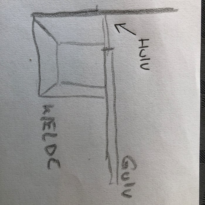

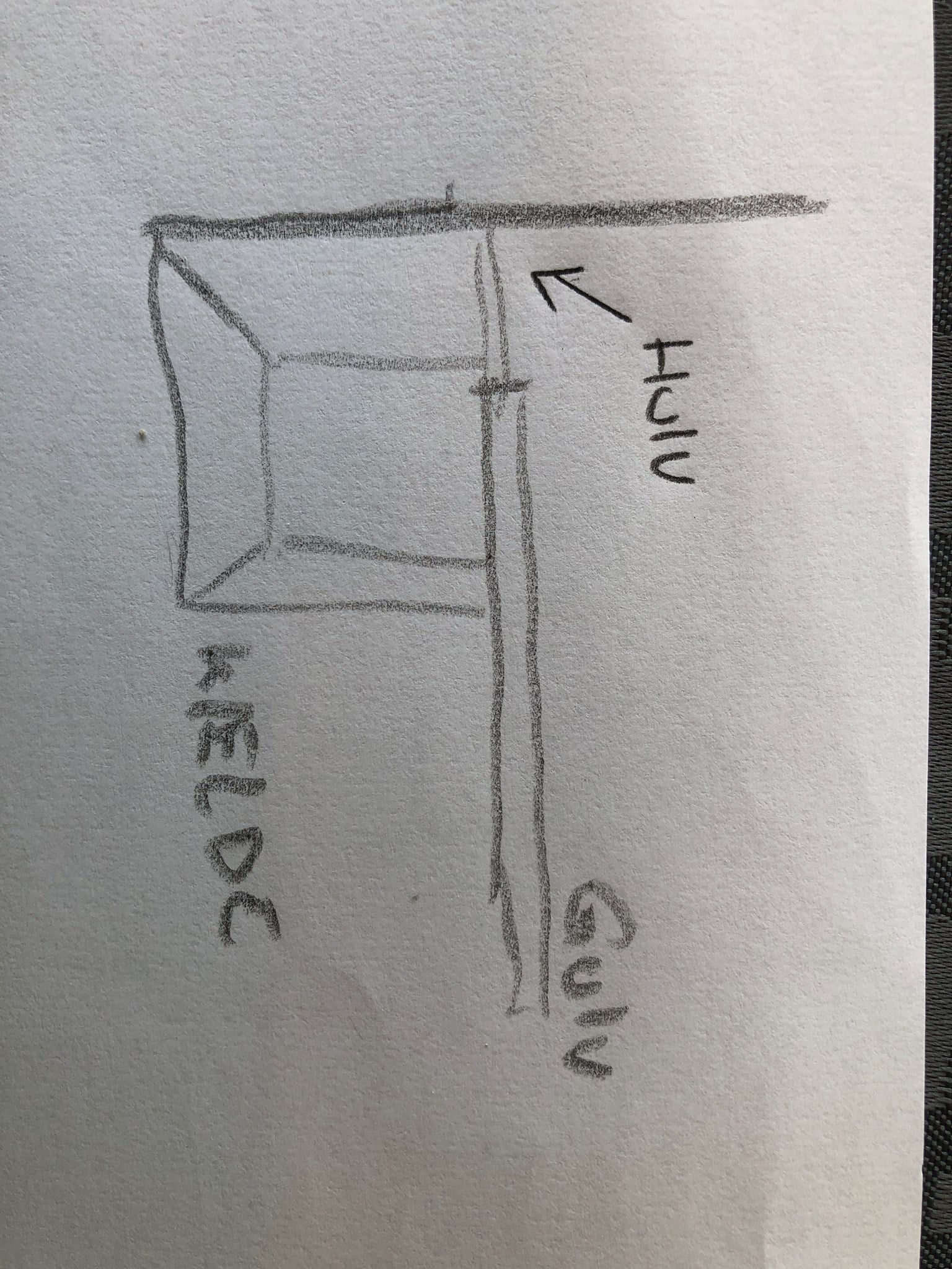

Hej med jer
I min garage har jeg et kælderrum 2,5x4 meter
Den forrige ejer har haft palleranke stående dernede i håb om genvinding af vand.
Den er bygget op af leca blokke med støbt dæk
I bund og jernarmering  i loft eller i gulv alt efter hvor man er.
Jeg skal have lukket den kælder til, da jeg skal lægge gulv på strøer , desværre er kælder gulvet ikke knastørt , men der er ingen tegn på fugt i betondækker for oven.
1. Isolere dækket nedefra ved at pålime polystyrenplader i loftet med Lip klæber
2. Dække nedgangshullet til med 100% tæt dampspærre
3 ligge gulvtstrøer ud og montere min spånplade gulv efterfulgt af click gulv.
Den tidligere ejer har støbt 2 kloakrør jeg ved ikke om man skal bruge dem til friskluftventilation i kælderen eller lade dem forblive proppet til .
Hører gerne jeres tanker .
Mvh. Tue
