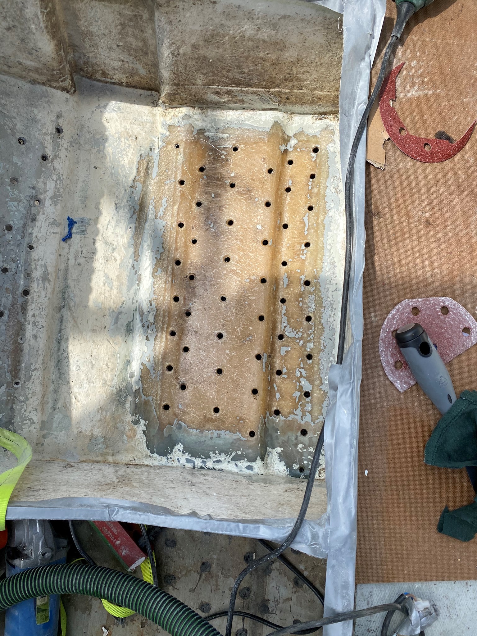

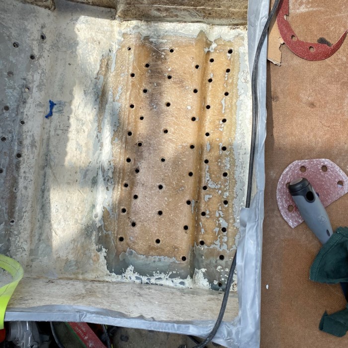

jeg har lukket dammen og så er den selfølgelig blevet mere ustabil, Da den kommer højre op i vandet,. Der var 90 litter vand i, så vil den blive stabil igen hvis jeg fylder 90 kg  i i dammen så alt vægt er under vandoverfladen hjælp

Hvis du har lukket til med glasfiber kan du vel bore et 10mm hul i bunden af dammen udefra, samt i toppen i siden, således at den fyldes med vand når du sætter båden i vandet, samt tømmes når den hives på land.
je_ns skrev den 20-08-2020
Ja det burde jo blive det samme, hvis du fylder tilsvarende mængde vandi, den nu lukkede dam, men står vandet ikke og bliver dårligt ?
En anden mulighed kunne jo være at fylde noget tungt i, eks havefliser, så vil du jo få vægten længere ned mod kølen.
Løser det problemet, kan fjerne fliserne, og fylde tilsvarende mængde beton i, så du får en pæn glat bund i dammen...
